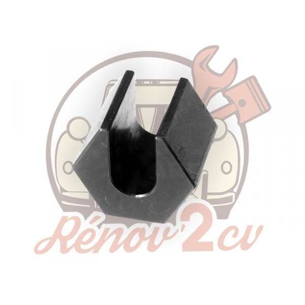

Et c'est bien d'utiliser l'outil spécial, surtout pas une pince-étau au risque de marquer le tirant qui peut casser ultérieurement. On le trouve partout, cet outil.

Je vais bien asperger de dégrippant, prendre plusieurs de clés de 9 pour la résistance ou me confectionner l'outils avec un gros boulon meulé comme j'ai pu le voir (car son prix dans le commerce n’est pas négligeable).
