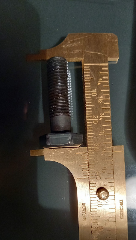

A titre d'information, mais peut-être que tout le monde le sait.
Chez Retrodesign des vis de fixation du volant moteur pour 2cv d'après 9/67 sont beaucoup trop longues pour une 2cv4 - 435cm3 de 1974.
Comme Bob a dit plus haut qu'il y a 2 tailles, j'ai regardé l'autre modèle, trop petit celui-ci
Après leur avoir parlé, il semblerait que le modèle pour le 435 est différent des autres mais ils en n'ont pas. Ils sont sympa mais semblaient ignorer ce détail.
Par contre je ne sais pas où trouver les bonnes, chez burton ou cipere certainement.

Re: Bon et maintenant?
Oui, il y a plusieurs longueurs.
D'après mon catalogue de PR : 16,5 mm jusqu'à septembre 1967 et 26,5 mm après. Pour les AZ.
Pour les 2 CV 4 et 6 , sur le catalogue que j'ai copié en ligne sur le site ( http://www.ckc.dk/cgi/catlist? référence 576 ) c'est aussi 26,5 mm.

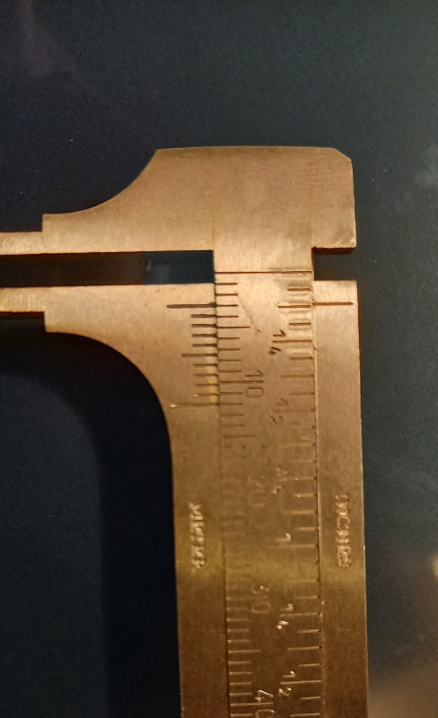

Bon, j'ai du hériter du canard noir.
1ère image, partie non filetée.
Il y a un peu de manque de précision, mais quand même
Quel risque y a t il à remettre les miennes?
bon pour cela je verrais le moment venu.
demain mis en place des joints lunettes et remontage des culasses. une fois fait le moteur aura plus un aspect de ....moteur.
bonne soirée
