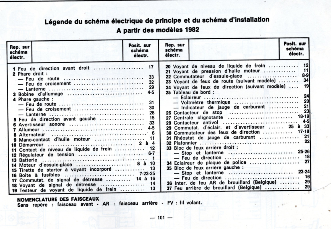

Voici les schémas de principe et d'installation, si les couleurs d'origine sont respectées sur ton faisceau.
Le voyant de charge est en 20.

Oui c'est le bon schéma.
Je me suis trompé ou mal exprimé : le voltmètre est en position 20 (l'échelle en bas du schéma), mais c'est le numéro 25, ensemble du tableau de bord inclus l'éclairage et la jauge à carburant.
Voici la légende. J'aurais du la mettre avec le schéma.

Non les schémas c'est théoriquement pour un modèle d'après 1982 ! Et je ne sais pas s'il y a une grande différence avec les modèles précédents.
Mais Sylvain a écrit qu'il avait changé le faisceau. Si c'est un neuf, il est probable qu'il soit plutôt conforme à celui des dernières 2 CV !
