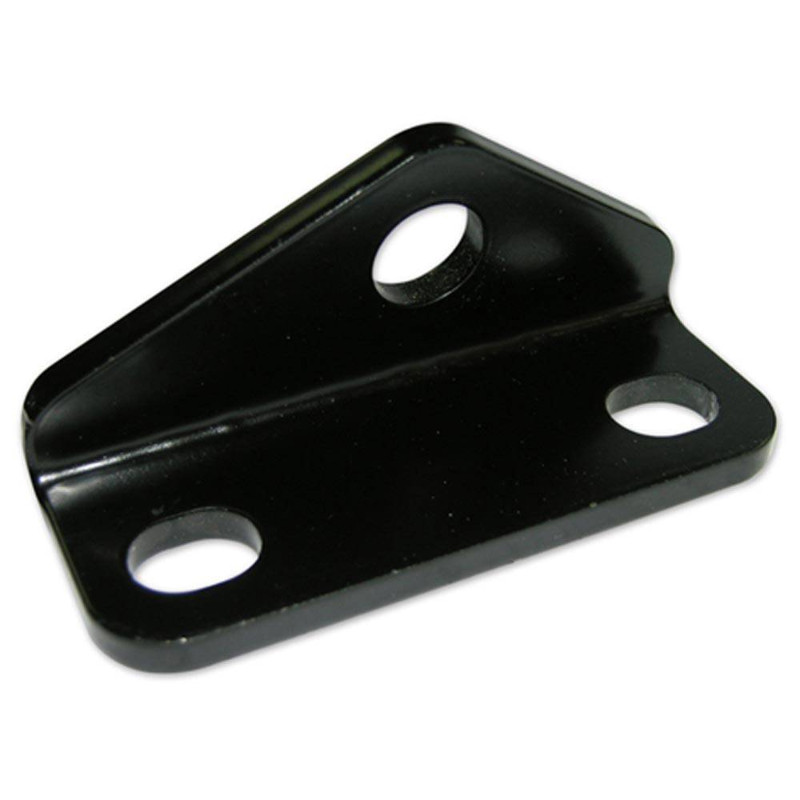

Salut à tous,
J'ai commandé les renforts de ceinture qui se fixent dans les bas de caisses et planchers:
Pouvez-vous me dire comment se fixent ces renforts dans les planchers? Ils faut mettre des vis traversantes avec écrous en dessous? ou alors les planchers sont déjà filetés? mes trous sont bouchés (antigravillons + peinture..) et je n'ose pas passer un taraud, ne connaissant pas le pas de vis (ça semble plus gros que du M7)..?
Merci!

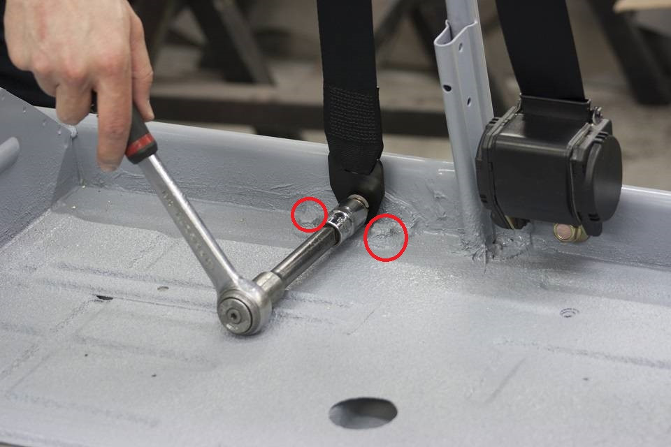

Mes planchers ont été changés et effectivement, il y a bien les encrages. Mais l'antigravillon et la peinture ont recouverts le filetage.
Je voulais passer un taraud mais ne sachant pas quel diamètre c'était... Charlystone, tu parles de vis de 11? tu es sûr? ça existe des vis M11??
Je parle bien de ces vis là (entourées en rouge):
Dessous le plancher, il y a bien des écrous soudés (eux aussi recouverts par antigravillon/mastic/peinture) mais je n'arrive pas à déterminer le diamètre...
Paphio

Oui c'est bien celà c'est du 9 mais,désolé j'ai fait une erreur, j'ai désseré l'écrou avec une clé de 14, tu peux mettre du 10

Ou la la,des vis en M9, c'est introuvable ça
!!! C'est pour ça que mon taraud de 10 ne s'engageait pas...
Sur mes planchers, les écrous en dessous sont soudés donc pas possible de mettre de les retirer pour mettre une vis en M10...
Savez vous ou on peut trouver...4 vis M9x20??? pour le pas, je ne le connais pas... Quelle idée de mettre une vis avec un diamètre pas commun du tout..
Merci!
Merci!

Y a encore une solution ,prendre une vis de 10 et refaire le filetage en M9,des taraus et fileteuses existe voir sur le Net les vendeurs l'outillage

Reprendre des vis M10 pour en faire du M9 c'est pas très sécure et en tout cas ça n'aura pas la qualité requise pour des éléments de sécurité.
A mon avis il serait plus simple de faire sauter les écrous sous les planchers et de mettre à ma place des écrous au standard M10 montés avec des vis au moins qualité 8.8.
Mais je ne sais pas dans quelle configuration est ta voiture et si c'est assez accessible pour passer un coup de disqueuse. Pour l'instant la mienne a la coque démontée et est posée sur le toit...

Fin de l'histoire: Je confirme que le diamètre de ces vis est bien du M9 au pas de 125. Pour la petite histoire, j'ai emprunté un jeu de tarauds en M9 , ce qui m'a permis de bien nettoyer les filetages. Quand j'ai pris les tarauds entre les mains, je trouvais que l'écart entre les filets étaient importants...en fait ces tarauds n'avaient qu'un filet sur 2, sûrement pour éviter les frottements. Je ne savais pas que ça existait!
Bref, un ami a fouillé les caisses de matos du club et a retrouvé 4 vis (de cardan je pense) au bon diamètre! pas 3, ni 5, juste 4
Voila, j'espère que ça servira à d'autres!
