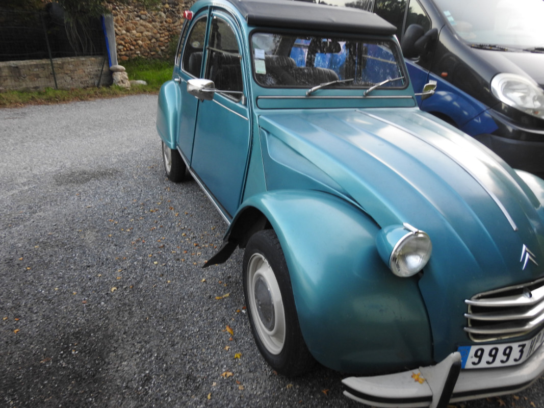

mon azam 66

Bonjour à toi.
Un peu de travail pour lui redonner ses caracteristiques d’AZAM, mais a cœur vaillant rien d’impossible!
En tout cas si c est une vraie AZAM, ça mérite de le faire.
JG
Re: restauration azam 66
Je ne voudrais pas te faire de peine, mais....
Je ne vois aucune caractéristique d'une AZAM sur cette voiture.
Pourquoi dis-tu que c'est une AZAM ?
Pas les pare-chocs.
Pas le jonc en plastique couleur alu sur le joint de pare-brise.
Pas les sièges avec garniture en tissu diamanté.
Faudrait voir les poignées de portes, la baguette de capot en plus près,les encadrements de glaces avant, etc...Les enjoliveurs de roues sont peut-être d'AZAM, s'ils sont en inox et pas en alu.

kaloukilou a écrit : 20 déc. 2020, 05:13 mon azam 66
cette couleur est très rare dans ma Sologne !!
ça fait moderne par rapport à la mienne !
j'avais remarqué le par_choc non azam :gnark:
fais des photos des de l’intérieur quand tu auras le temps,
moi j'ai une aza de 66 et je vaudrais voir tes sièges si c'est du sky noir comme moi.

Bonjour, c'est pas une azam,comme là dit Bob c'est une AZA,en plus la couleur ne correspond a aucune 2cv, métallisé :non:,pour la mettre a l'origine y a pas mal de modif a faire, mais si elle est propre et en bon état garde là comme ça ton AZNAM :salut:
Ps.AZNAM= AZ Non AMélioré :gnark:

pour couper court a tout commentaire fatiguant c'est une azam de 1966 carte grise a l'appui
l'ancien propriétaire l'avait fait évoluer au grès des évolutions qui sortaient au fur et a mesure,
la couleur c'est bleu de brégançon qui était d'origine sur les sm de l'époque et moi je vais la remettre a l'origine
gris etna ac 118,pare choc bananes et patati et patata alors les bons conseilleurs sont les biens venus les autres passez votre chemin

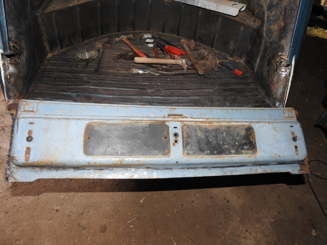

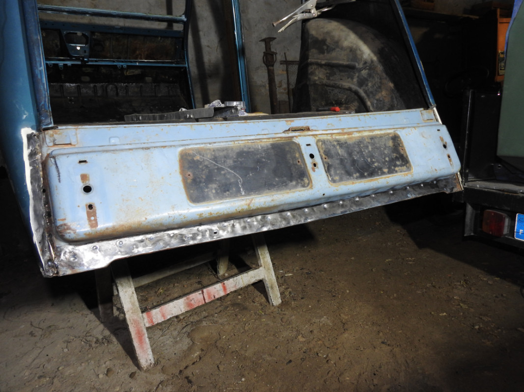

reprise du panneau arrière
kaloukilou
Messages : 24
Enregistré le : 19 déc. 2020, 04:58
Ma deuche : 2cv azam 1966
Date de naissance : 11 déc. 1954
Localisation : les mées 04190
Re: restauration 2cv azam 66
Message par kaloukilou »

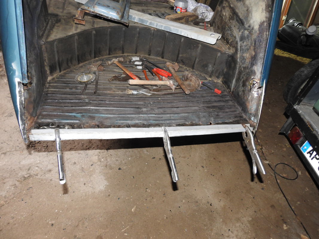

le panneau arrière est soudé avec la soudeuse par point et cet aprem je brase le reste
photo a suivre
kaloukilou
Messages : 24
soudage et brasage panneau arrière

Total respect :clap:

Bon début pour la résurrection de ta 2cv bravo :pouce:

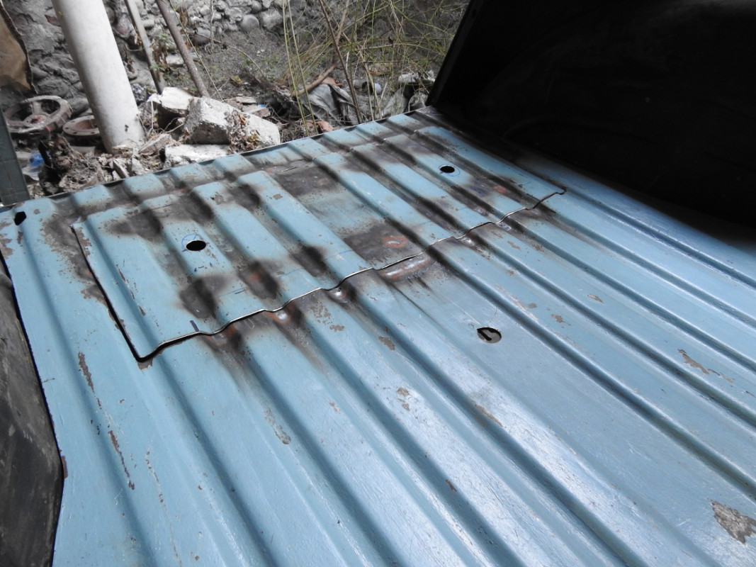

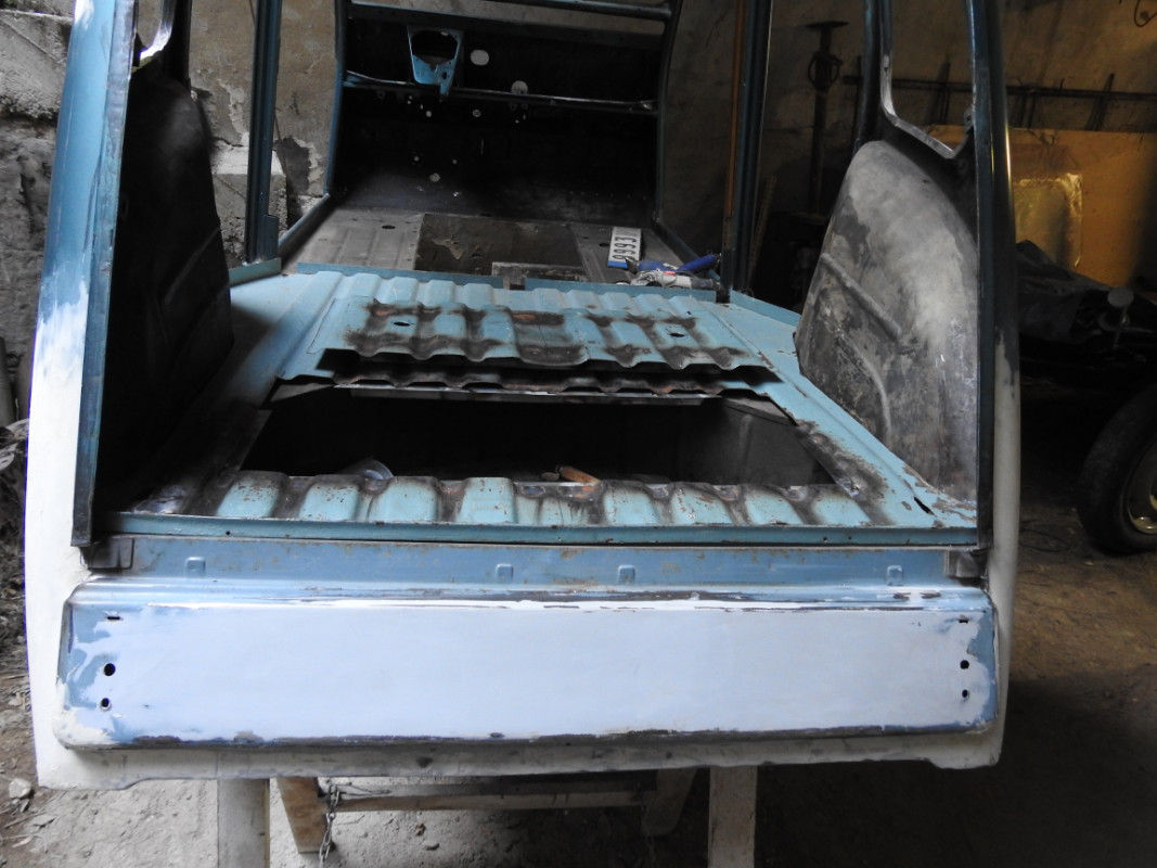

bonjour
après quelques jours de bricole voici la petite avancé de mon travail sur mon azam 66
soudage,masticage,découpe de la trappe du plancher enac vue sur le forum( merci collègue)
et mise en place provisoire,je mettrai un joint en mousse pour les vibrassions et 2 petites charnières et 1 petit loquet
pour la fermeture pour faire comme le collègue,décapage de tout le plancher et appret suite au prochain épisode,bonne journée a tous
