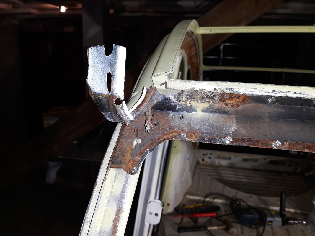

Bonjour les amis, après avoir débarrassé le plancher, enfin, je veux dire que j'ai démonté mes 3 planchers et les barres de caisse, j'ai commencé le démontage de la baie de parebrise ! Hélas, aucun tutoriel sur Youtube pour expliquer la marche à suivre ...
Après avoir sorti la vieille baie, (merci au forêt à dépointer qui m'a bien été utile) j'ai laissé les 2 coins en place, comme vous pouvez le voir sur les photos suivantes.
Je pense que je dois enlever le montant horizontal supérieur ????
comment enlever les 2 coins sans tout arracher ????
Y a t il quelque chose de particulier à faire pour le montant horizontal inférieur qui est très abimé ???

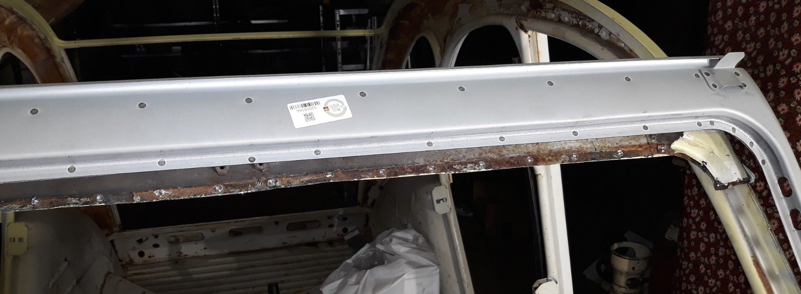

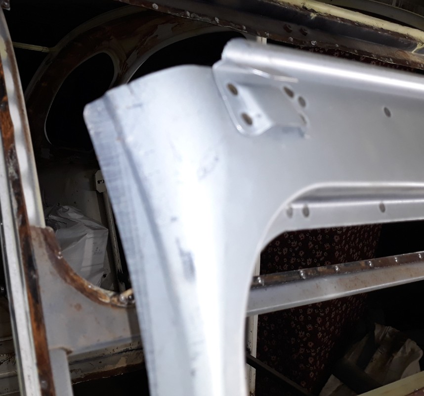

Je vous joins quand même les photos de la nouvelle baie qui va remplacer l'ancienne :
Merci pour vos réponses éclairées qui me seront d'une très grande utilité !

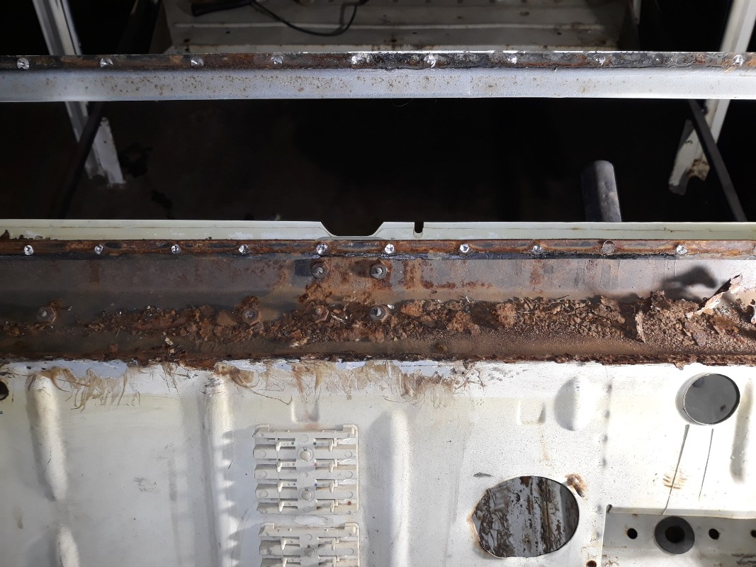

Merci Filofax pour ta réponse . Du coup, j'ai immédiatement passé commande !!! :) Mais Il me reste quand même une difficulté à te soumettre (à toi ou celui qui voudra bien répondre :p ) Le haut du tablier (je crois que c'est comme ça que ça s'appelle) est très abimé ! Qu'elle est la solution à adopter pour le remettre propre est pouvoir souder ma nouvelle baie dessus ?

Oups, excuse moi, je n'avait pas vu ta question.
Alors, au vu de ta photos, ce n'est pas le haut de ton tablier, mais c'est le retour qui sert à solidariser les 3 tôles ensembles (baie de pare prise, "tableau de bord" et tablier.
Ce que je ferais, c'est de découper cela, et de souder une nouvelle pièce de 1 cm ou 2 de largeur sur la longueur abimée.
Tu fais une soudure d'angle sur toute la longueur en faisant des points de chainettes en espaçant les soudure pour éviter la déformation.
Je ne sais pas si j'ai été assez clair dans mes explications ?

Merci Filafox pour ta réponse. J'ai une "donneuse" qui va me permettre de prélever toute la longueur . Je vais découper ce qu'il me faut et quand j'aurai soudé, je reviendrai montrer ma réalisation :like:
merci encore.
