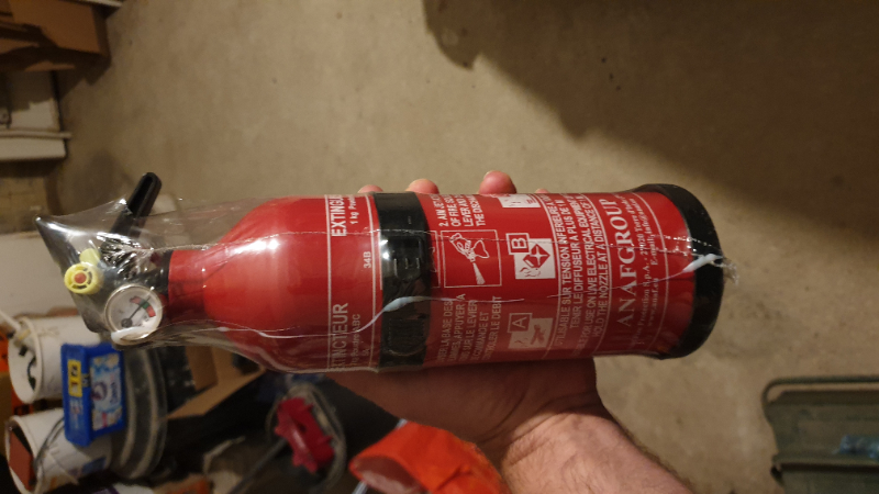

J'ai acheté un extincteur de 1kg pour mettre dans la 2CV.
Je me demande où est l'endroit le plus pratique et facile d'installation de ce type d'ustensile.

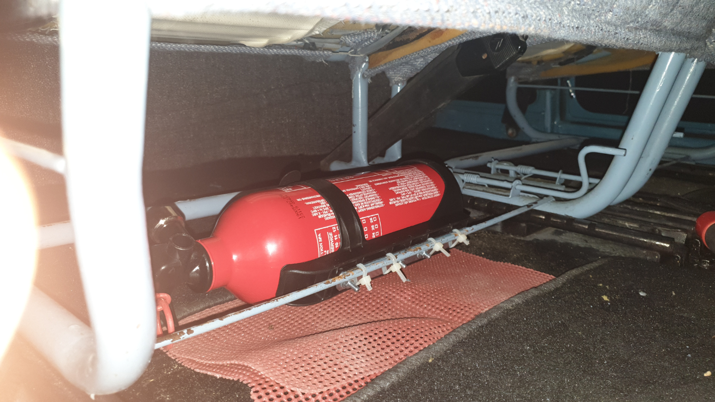

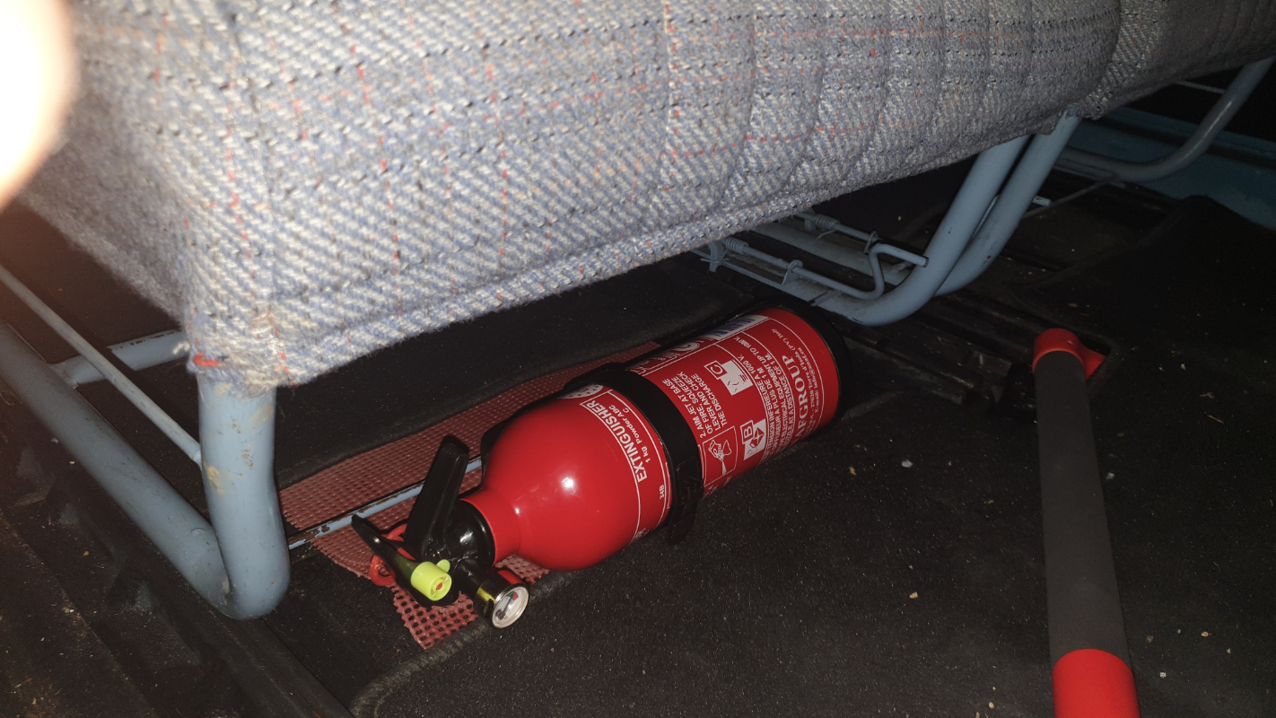

Voili, voilou je l'ai placé sous le siège passager.
En position arriere quand je transporte une personne:
Il suffit de le faire pivoter vers l'avant pour le détacher:

Impeccable :pouce:

Parfait, tu as suivi mon conseil. :mdrr:

Alors ça c'est futé !! :tchin:

Merci, si ça peut inspirer certains :pouce:

Bonne emplacement, un extincteur doit être visible et accessible, j'ai fait comme ça :salut:

Merci Eric pour l'idée :)
Je vais faire le même système ce week-end, actuellement il est dans le coffre :boulet2:
