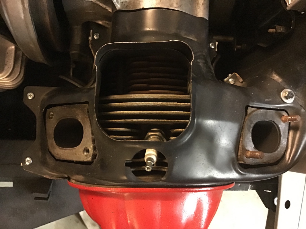

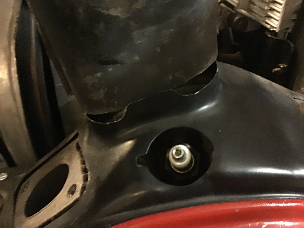

J’ai appris dans un précédent sujet que j’avais un moteur 2cv6 sur une 2cv4 spécial que 79,mon problème maintenant et que j’ai changé mes boîtiers de chauffage car les autres étaient éventrées au niveau de la sortie de la tôle supérieure de la culasse voir photo5 j’ai aussi changé la tôle côté droit car elle était pliée photo 4 j’ai reçu cette nouvelle tôle photo 3 et le boîtier ne va pas,ma tôle est pour 2cv6 la même qui était dessus et les boîtiers sont des 2cv4 comme ceux qui étaient en place photo 1alors je voudrais savoir si le diamètre de l’ouverture du boîtier photo 2 côté tôle est la même sur ceux pour 2cv4 et 2cv6 et pourquoi j’ai ce problème merci pour votre aide je mets les photos :???:.

Sur le catalogue de pièces de rechange, les échangeurs de 2 CV 4 et 2 CV 6 n'ont pas la même référence, donc ils sont différents.
Si ton moteur est un 2 CV 6, il faut que tout ce qui va autour soit aussi de 2 CV 6 : collecteur d'air, tôles inférieures et supérieures de prise d'air, échangeur, bête à cornes, etc.
Sinon, oui, il est probable que ça s'adapte pas.
