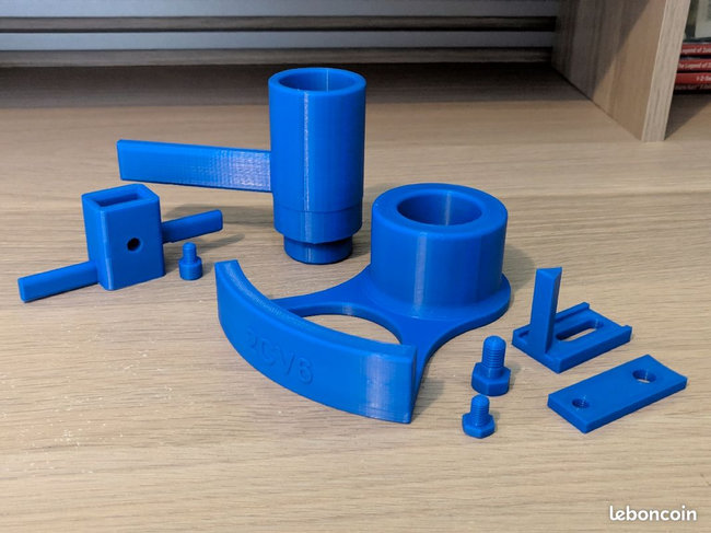

Je ne vois pas ce qu'est l'"outil pour régler les plaquettes de frein plus facilement" (sic) ! C'est celui du milieu qui a la forme d'un segment de garniture de frein à tambour.

Je ne comprends pas très bien pourquoi utiliser un compas reglable (les pièces à gauche sur la photo) alors qu'on peut utiliser cette outil ci !
À moins que le tambour s'use mais quand même !

En outre ce n'est pas comme ça qu'on règle les excentriques. Cet outil n'est pas bon.
On prend d'abord la cote du tambour, qui peut effectivement s'user jusqu'à 6 dixièmes, usure acceptée, avec un coté de l'outil et on le fixe avec la vis. Puis on retourne l'outil et on règle les mâchoires avec les excentriques. Ainsi on est sur que quelle que soit l'usure du tambour, les mâchoires sont au plus près.

Si c'est pour le réglage des garnitures grâce aux excentriques, ce sont les pièces de gauche. On en avait parlé là :bob41 a écrit : ↑25 nov. 2020, 11:27 Des outils en impression 3D, pas chers...

Cet outil ne sert à rien.
En plus le vendeur écrit que c'est pour régler les plaquettes ! D'où ma question naïve....

Bonjour, je suis la personne qui imprime les outils pour 2cv. N'étant pas un expert, je n'ai pas fait attention mais en effet cet outils est inutile vu qu'il existe ces outils-là qui sont des compas :
https://www.leboncoin.fr/equipement_auto/1883010600.htm
https://www.leboncoin.fr/equipement_auto/1883007927.htm
Je vais supprimer cette annonce au plus vite
N'hésitez-pas la prochaine fois à envoyer directement un message au vendeur pour poser des questions ou si il faut modifier/améliorer quelque chose
