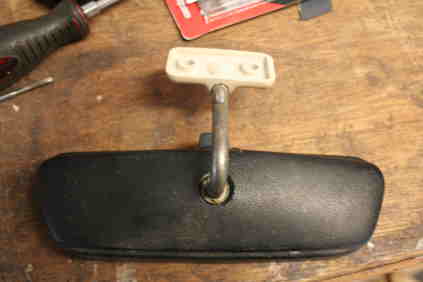

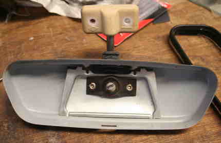

en démontant mon retro interieur la partie miroir c'est séparé du support !
j'ai vu que c'etait clipsé j'ai donc tout démonté alors ATTENTION il y a un 1 verre de protection et derrière le miroir et ils sont 2 sont d'un fragilité extrême je vous expliquerai à la fin
Voila le retro :

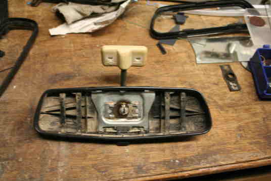

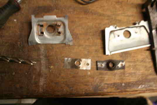

j'ai ouvert délicatement et comme la partie foiré était percé d'un trou j'ai remboité le support et avec un petit foré j'ai percé au travers:
J'ai ensuite taraudé le support (4mm)
puis j'ai tout remonté , vérifié que ça fonctionné (déplacement D/G ,H/B) nickel !

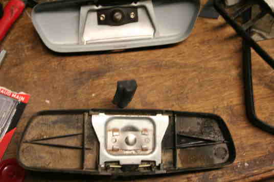

Mais au remontage ......j'ai pété le verre et le miroir !
Donc c'est réparable mais avec des mimines de fées

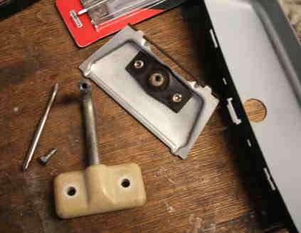

J''explique cela pour en arriver au fait que dans tout ce bardas je savais qu'il y avais un vieux retro de C15, j'ai remis la main dessus et le miroir et la vitre n’étaient pas cassé !

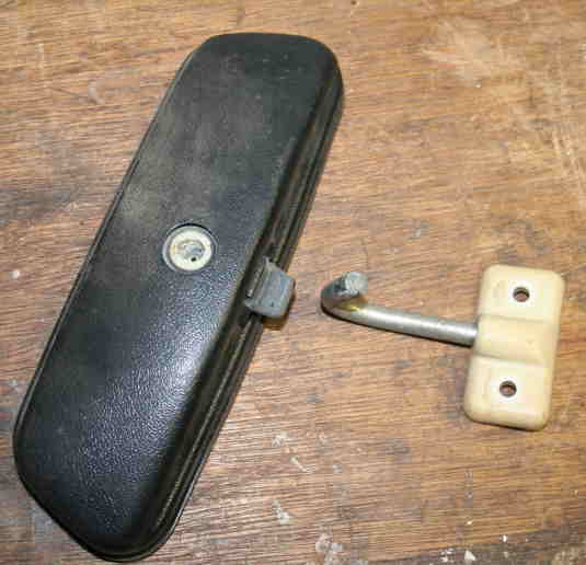

Alors en prenant des précautions de sioux j'ai ouvert :

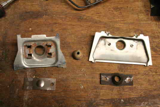

C'est pas la mème fixation, mais le même principe de la boule:

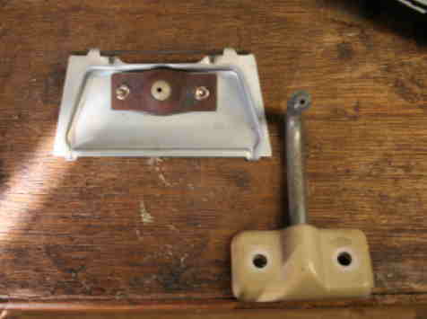

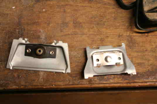

Une fois démonte :
La platine de blocage n'est pas percé, pas de soucis :

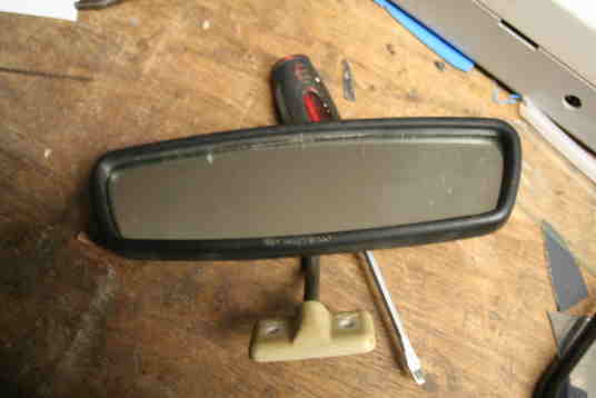

Essais ...ça fonctionne !
Et voila j'ai un nouveau retro presque tout neuf !!! :clap:
