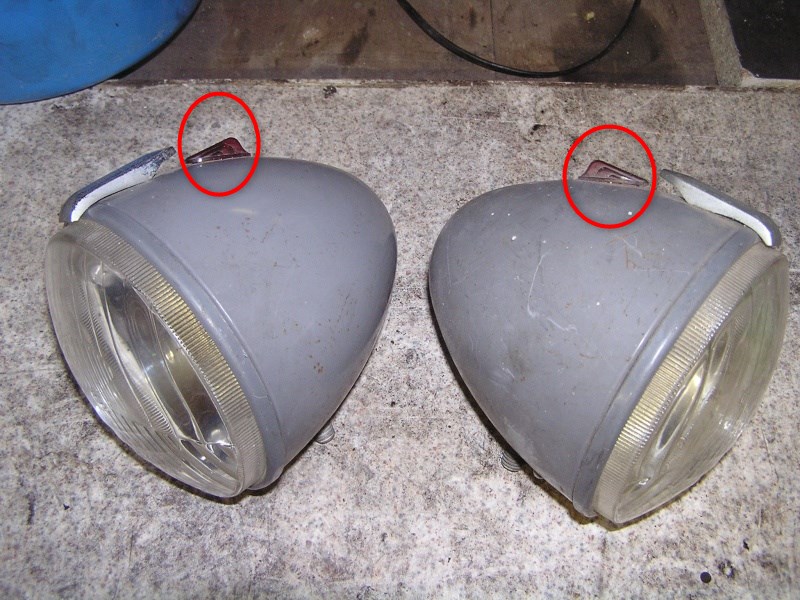

Ne pas oublier les petits reports des lanternes sur le dessus ... c'est joli !
