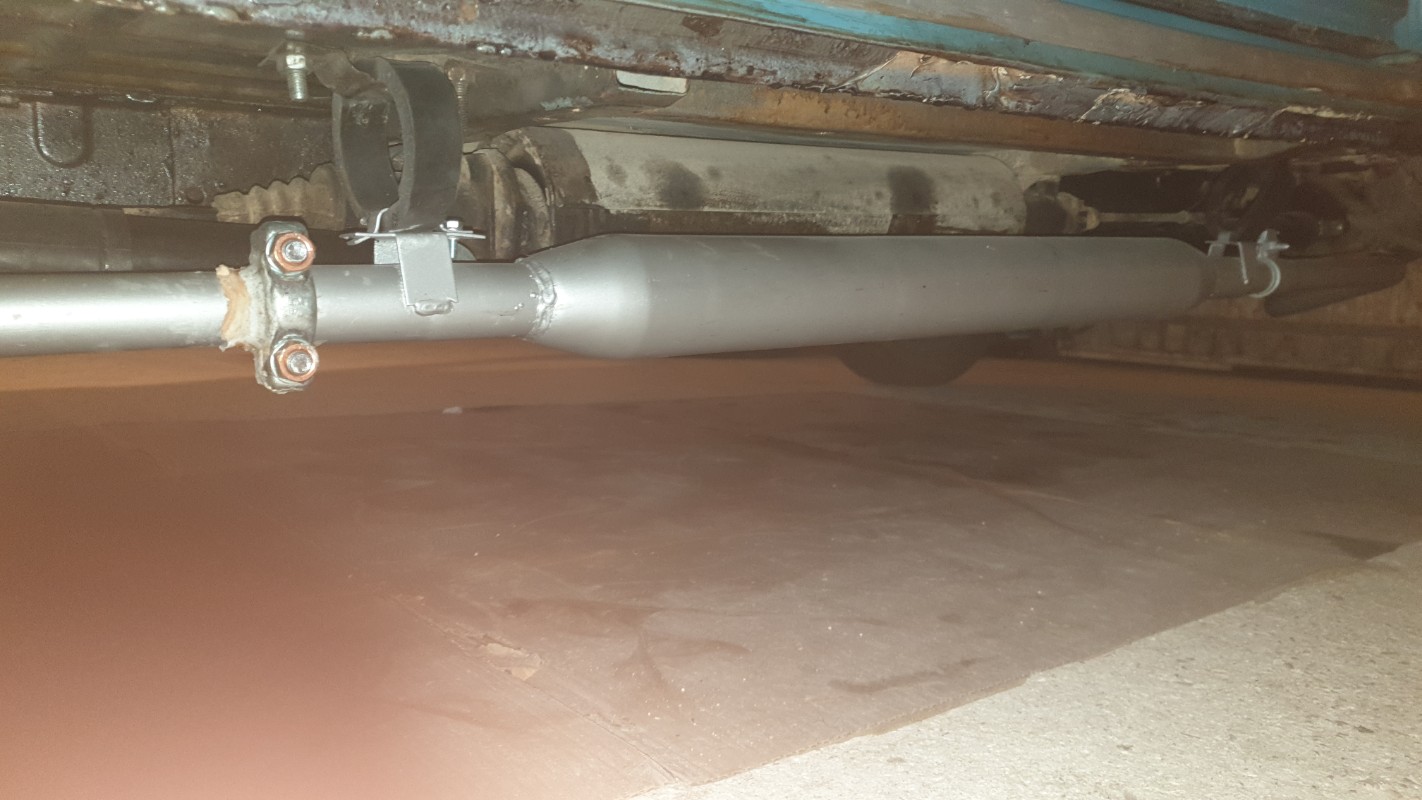

Pour l'échappement, je n'ai pas utilisé cette peinture, trop fragile.Benoit H a écrit : ↑11 janv. 2021, 15:02 Bonjour
Pour donner un petit coup de jeune à mon moteur d'origine j'aimerai repeindre la partie échappement. J'ai bien noté la peinture qu'Eric a utilisé acheté chez le R M.
Par contre que faut t'il appliquer avant la mise en peinture sur les parties rouillées ?
Cordialement
Benoît
J'ai choisi une peinture carrosserie haute temperature à 650 degrés gris métal Je l'ai fait il y a 2 mois, elle tient bien, se nettoie bien et le résultat est sympa surtout de loin et au soleil.
Mais surtout, l'échappement est protégé. J'en ai profité pour changer les caoutchoucs de support de pot.
A plus Benoît.

Oui j'ai démonté la ligne d'échappement au préalable, si t'es caoutchoucs sont bon, c'est très facile.
Ensuite j'ai passé un coup de papier verre pour retrouver un pot "propre" et vérifier son intégrité puis peinture, une seule bombe suffit. J'ai hésité à passer un vernis haute temperature pour plus de résistance mais des avis mitigé sur des forums m'ont refroidi.
Le plus dur c'est de la reposer sans le "bugner"
J'en ai profité pour changer le collier et mettre de la pâte à joint échappement...un peu trop
Ps Sur la première photo, avant que les observateurs avertis du forum, en parle: oui c'est bien un Kiki (de tous les kiki) de 1 mètre qui m'accompagne depuis le début des années 80... nostalgie quand tu nous tiens
Je sais pas pourquoi il y a 2 fois la même photo.

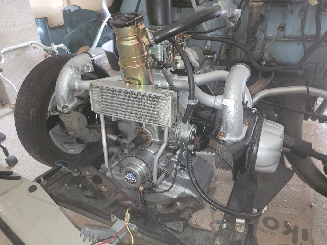

Pour repeindre mes tuyaux d'échappements j'ai finalement opté pour une peinture très hautes températures, spécifique pour les cheminées/chaudières, 900 degrés, trouvé en magasin de bricolage, plusieurs coloris disponibles et pour le moment elle tient bien, mais il faut dire que la mise en peinture est assez récente …

J'ai repeint mon araignée avec une peinture haute temperature spéciale auto de chez Carter Cash

Bon du coup vu ton araignée avant peinture...
Je pense que la mienne est sufisement propre
Je suis rassuré....
Y a plus qu'à...
Je suis rassuré....
Y a plus qu'à...

La peinture de mon araignée, c'est très bien comportée lors de mise en chauffe, bon entre la peinture et le premier démarrage, il s'est passé plus de 1 an, elle a eu le temps de sécher à cœur https://www.carter-cash.com/accessoires ... 328b8cd309
Je m'en suis servi pour mon échappement, elle est top.
