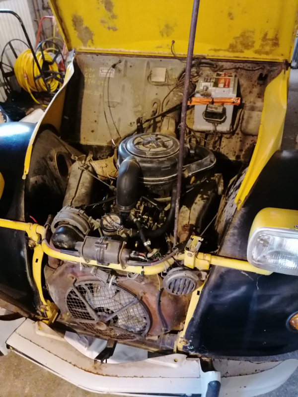

Après la migration, tour du propriétaire, premiers bilans et.... Retours aux origines.
Tout d'abord, bref rappel, je cherchais une deuche pour pouvoir en profiter, rouler avec !
J'ai trouvé !
Donc, toute grande restauration, decaissage est exclu dans un premier temps.
1er objectif: obtenir un contrôle technique "vierge" ou prrsque.
Et on commence par quelques photos:
"toutou" chez elle

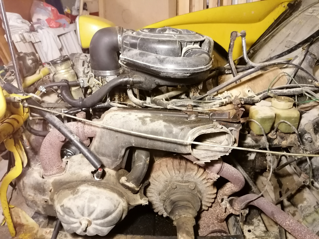

Le moteur: les projections d'huile, je pense que la durite reniflard filtre à air est cuite
Un petit pb: j'ai le bloc optique gauche qui éclaire le plafond et le droit de rouillé à l'intérieur
Opération contrôle technique :siffle:

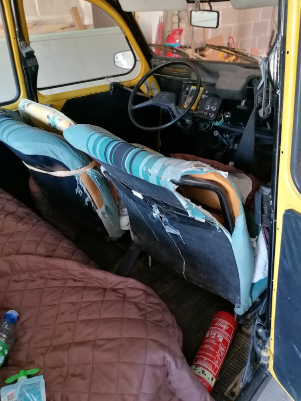

Et l'interieur
Et les sièges: tous à refaire
CT :siffle:

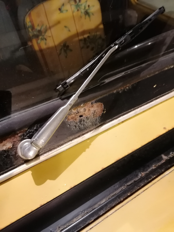

Au CT, j'ai aussi un pb d'essui glace: fonctionnent pas:à creuser
Et un pb de direction à priori, mais je n'ai rien remarqué :boulet2:
Voilà voila
Ah si la jauge essence qui blague.
Donc, je vais faire ce qu'il faut, je pars du principe que tout ce qui sera démonté, sera remis au propre.

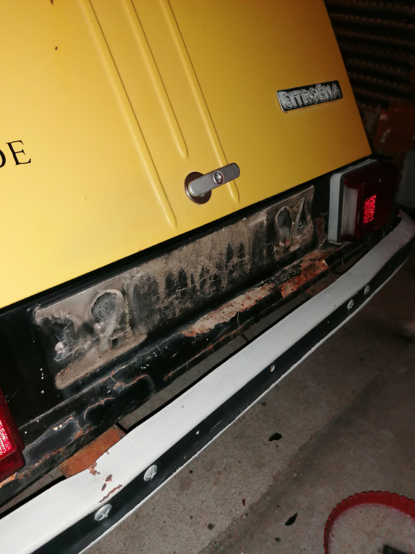

Et pour finir, qq points de rouille quand même, moches

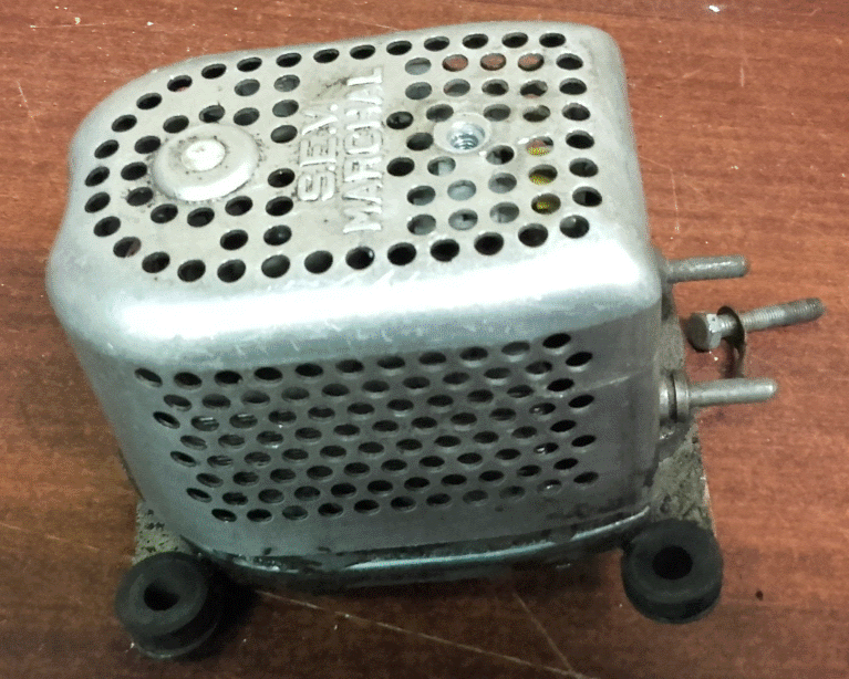

Pour les essuies glace si c'est marshal il se peut que ce soit le crochet des "charbons ou balais", c'est une petite pièce en bakélite (isolant) au bout d'un petit ressort qui à lâché .
Perso comme le jeu de charbon avec ressort coutait 30€ (j'avais besoin que de la bakélite) je l'ai remplacé par un coin de plastic percé avec un aiguille chauffé et ça marche nickel :mdrr:

@ Anjack 13: a quoi je reconnais un moteur dessui glace Marshall ?

Re: La Tourade
Je trouve le support de phares bizarre dans les parties verticales.
Autour des toles de refroidissement.
J'ai vu ça sur une deuche avec moteur de VIsa.
Serait-ce un moteur de VIsa?

Alex77 a écrit : @ Anjack 13: a quoi je reconnais un moteur dessui glace Marshall ?
Plutôt qu'un explication 2 photos ! :)
La piece défectueuse chez moi

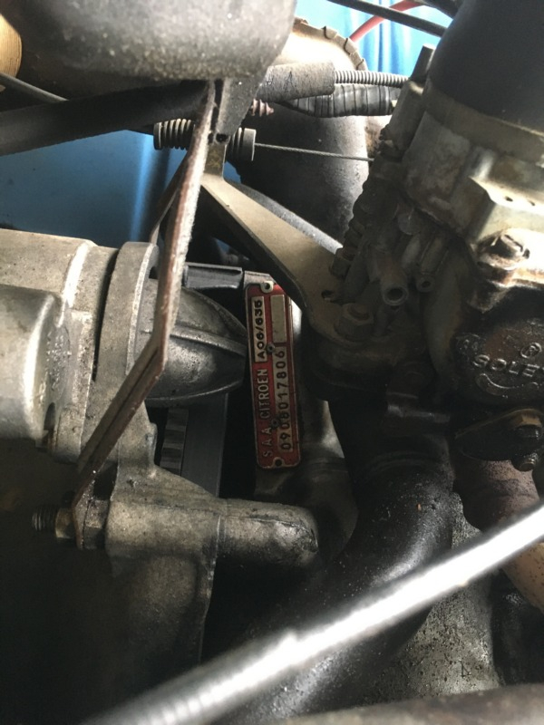

Faut aussi que je trouve la plaque d'identification moteur pour vérifier ce qui n'est pas encore d'origine !

La plaque du moteur se trouve sur le carter, en haut, près des goujons d'assemblage avec la boite. Sur les anciennes, à droite à l'extérieure, et sur les récentes (2 CV 4/6 etc.) à l'intérieur du "V" coté gauche.

La plaque moteur
La plaque moteur

Le moteur droit
Le moteur droit

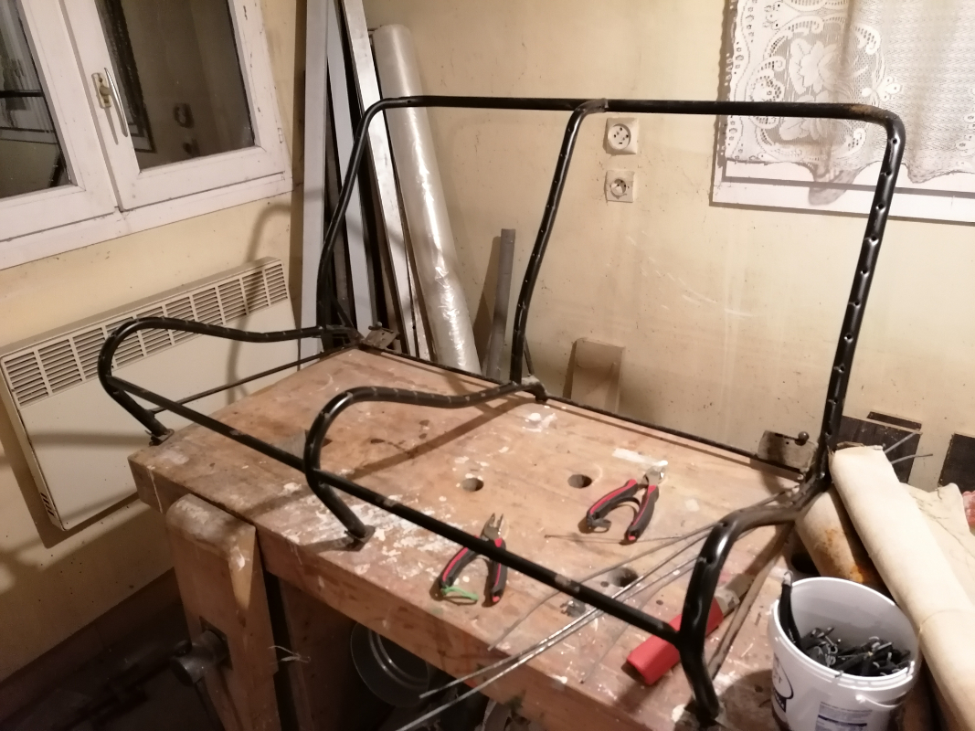

Comment je vais galerer à remettre ça :mdr:

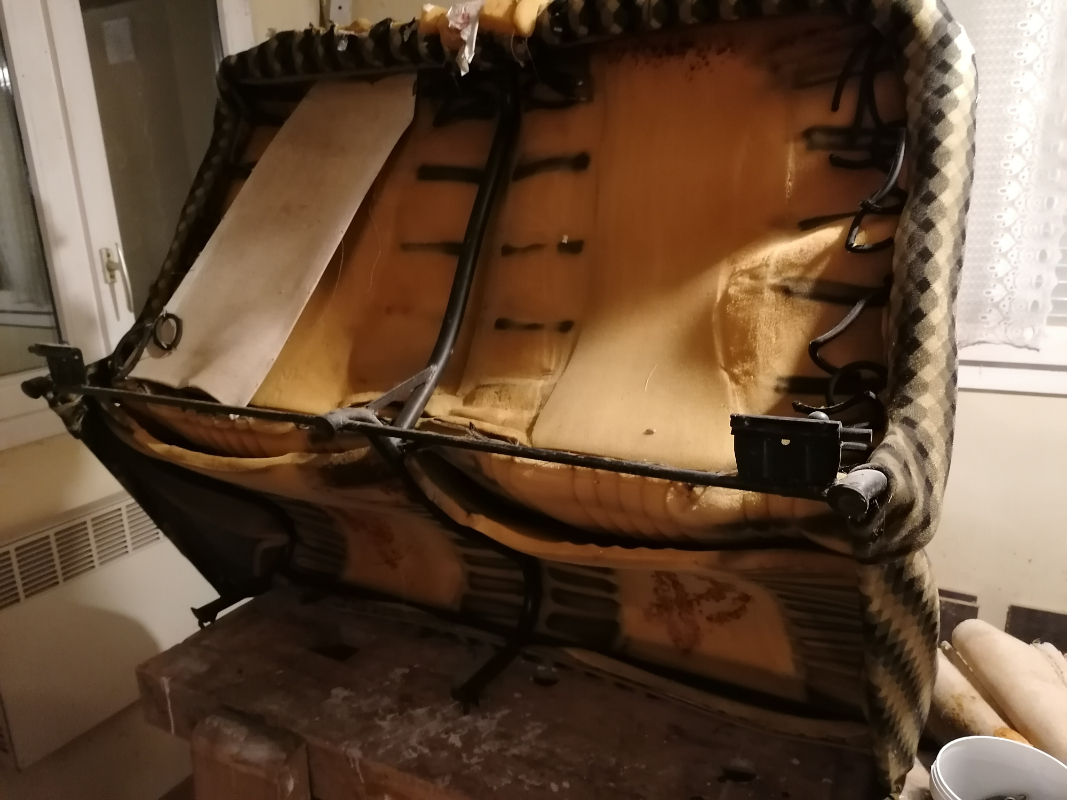

La banquette arrière !
Âge : 58
Re: La Tourade
Donc, c'est bien une carte grise de Dyane et un châssis de Dyane, ça c'est homogène. La carte grise est celle correspondant au châssis. Mais on a mis dessus une caisse de 2 CV.
Le moteur, badgé A06/635, c'est un moteur type M28/1 de 602 cc, 3 CV, monté à l'origine sur les 2 CV 6 et les Méhari, pas les Dyane.
Le plus curieux, c'est la CG de Dyane avec une carrosserie de 2 CV. Après, est-ce que c'est ou non conforme à la législation ? J'en sais trop rien, dans la mesure où c'est le châssis qui définit le numéro de la voiture et donc son immatriculation. Ici, c'est homogène....
