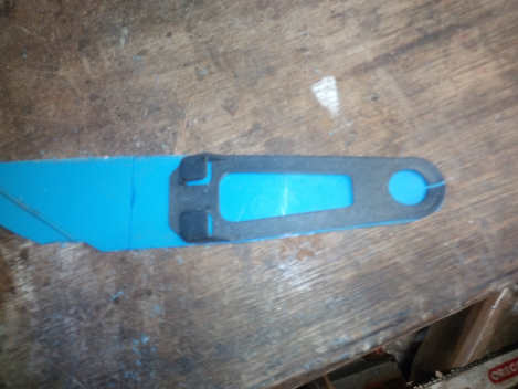

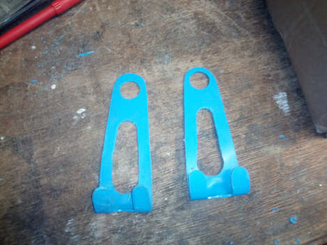

Plus sérieusement lors du nettoyage de l’arrière (avant réfection) j'ai trouvé un bout de plastique cassé, en cherchant d'ou il pouvait provenir, je me suis apercu que c'était un support pour le crochet de ceinture, j'ai été voir les revendeurs et là encore 7€ un bout de plastic hors transport, qui chez certain double le prix de l'article ! :enerve2:
Alors j'ai cherché pour en bricoler, pour cela j'ai cherché du plastique noir (pas trouvé) mais j'ai trouvé un vieux panier en plastoc bleu, ci-(dessous mon bricolage dans l'ordre chronologique :
support 1.jpg (51.29 Kio) Vu 2826 fois

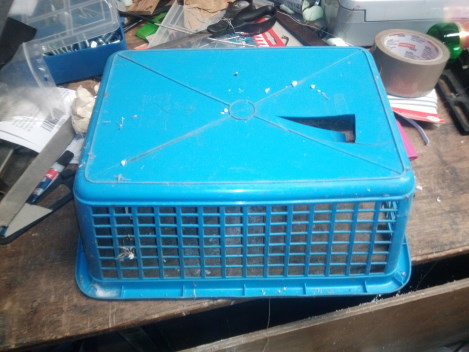

découpage du fond
support 2.jpg (54.57 Kio) Vu 2826 fois

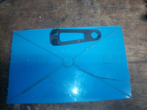

avec prise d'empreinte

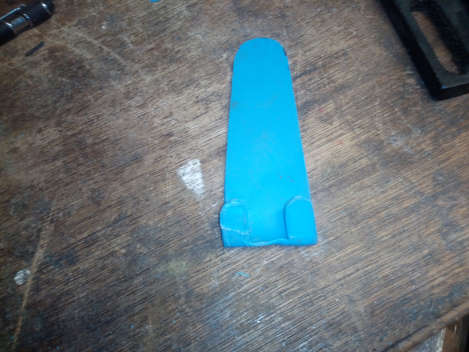

support 3.jpg (19.31 Kio) Vu 2826 fois

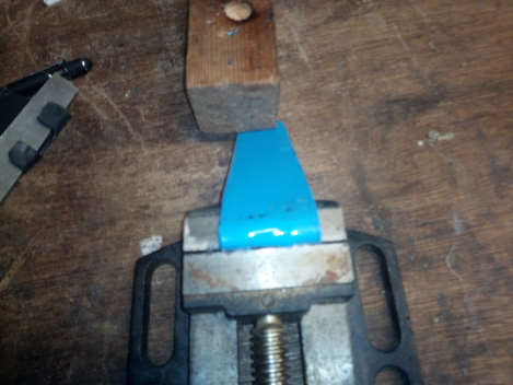

un coup de sèche cheveux pour former
support 4.jpg (20.44 Kio) Vu 2826 fois
découpe du passage crochet
support 5.jpg (25.43 Kio) Vu 2826 fois
découpage et petit frère
support 6.jpg (26.18 Kio) Vu 2826 fois

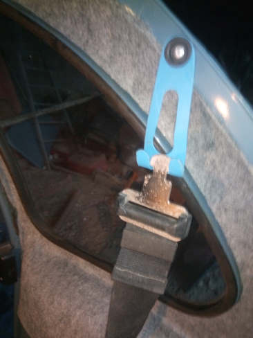

Mise en place
support 7.jpg (20.26 Kio) Vu 2826 fois
Si je trouve du plastique noir qui va bien je referais peut-être, ça prend 10 mntes à faire, et 1 rivet pop pour fixer.

Bonjour, très bonne idée de recyclage, mais ce support reste fragile, j'ai cassé les miens, a mon avis la meilleure solution c'est de les accrocher dans leur boucle et les laisser en place sur la banquette arrière :salut:
Re: Support crochet ceinture arriére
CHARLYSTONE a écrit :Bonjour, très bonne idée de recyclage, mais ce support reste fragile, j'ai cassé les miens, a mon avis la meilleure solution c'est de les accrocher dans leur boucle et les laisser en place sur la banquette arrière :salut:
Ou de fabriquer cela dans de la tole fine...
C’était mon idée de départ avec de l'alu, mais celui que j'avais été trop épais, j'avais pensé au plexy mais pareil celui que j'ai trop epais
