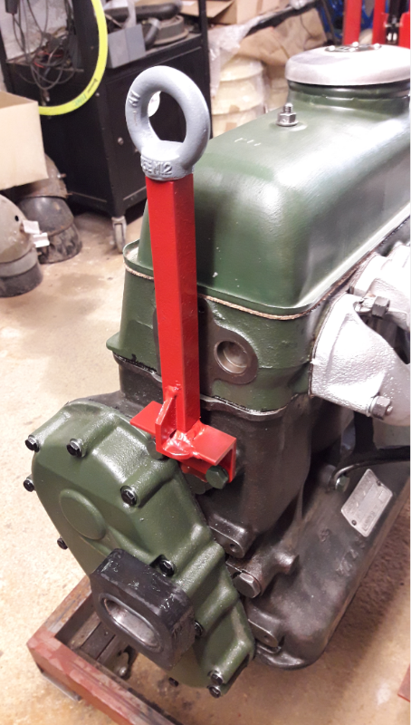

Fabrication d'un crochet de lavage pour l'arrière du moteur .
[/i]

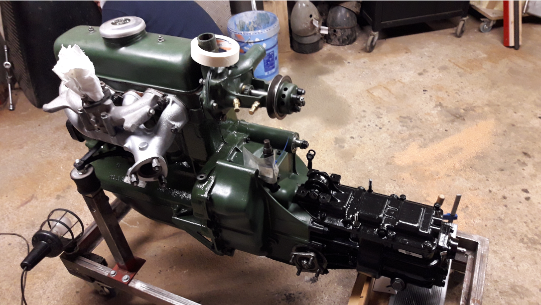

Messages : 1911
Bonjour à tous :salut: ,
Travaux du jour .
[/i]

Messages : 9805
Tu as peint la boîte, magnifique, je suis en admiration, xomme d'habitude.
Bravo.
Messages : 1911
Merci de vos commentaires :pouce: ,
Les boites étaient peintes en noire à l'origine certains les laissent brute d'aluminium ou barbouille tout le groupe en vert moteur , moi j'aime bien l'origineux :france: .

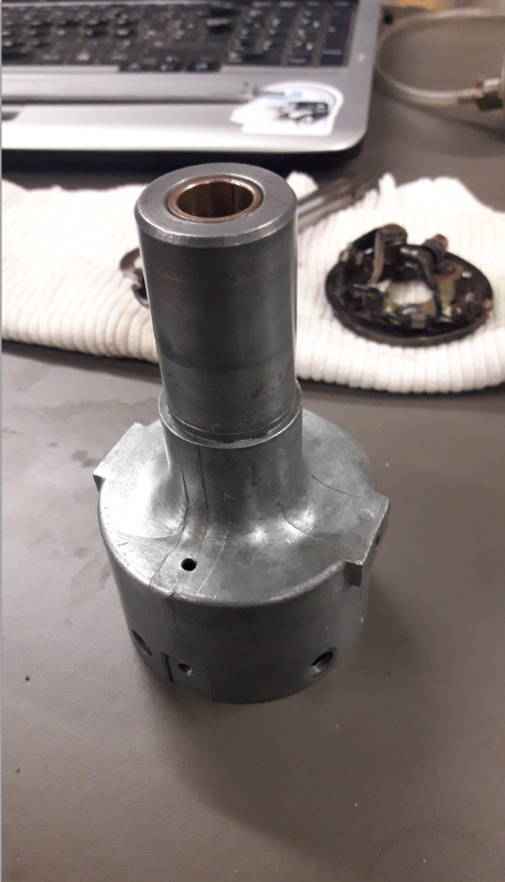

Messages : 1911
Bonjour à tous ,

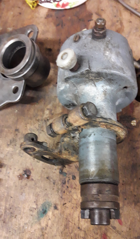

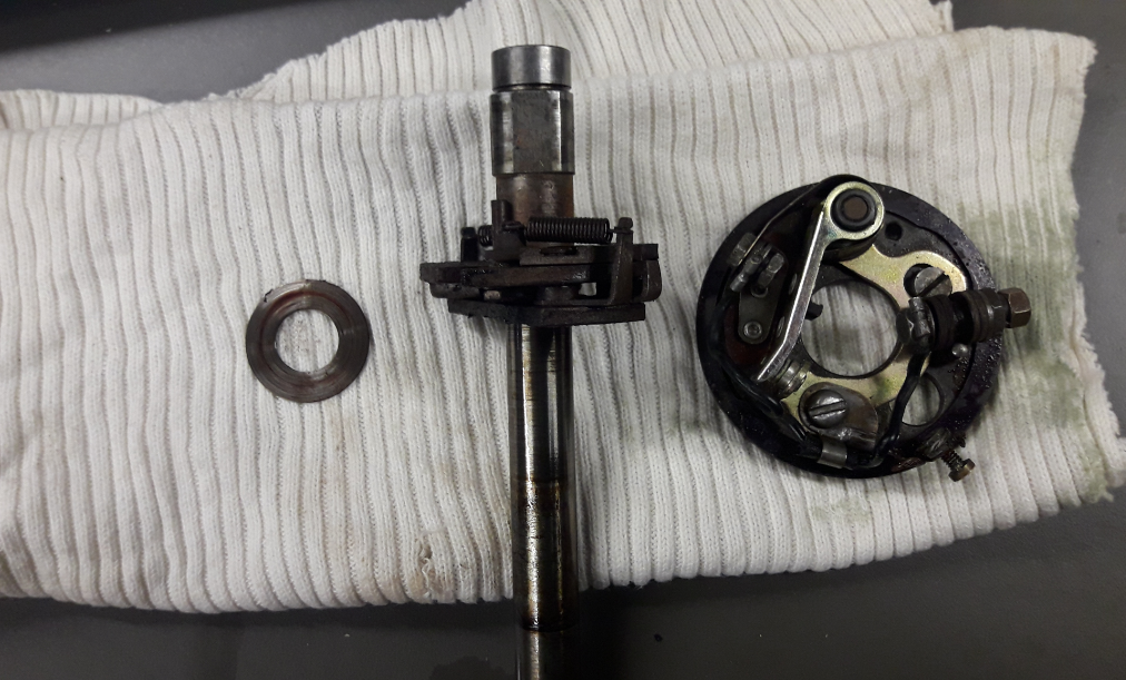

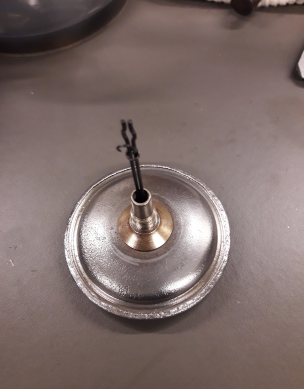

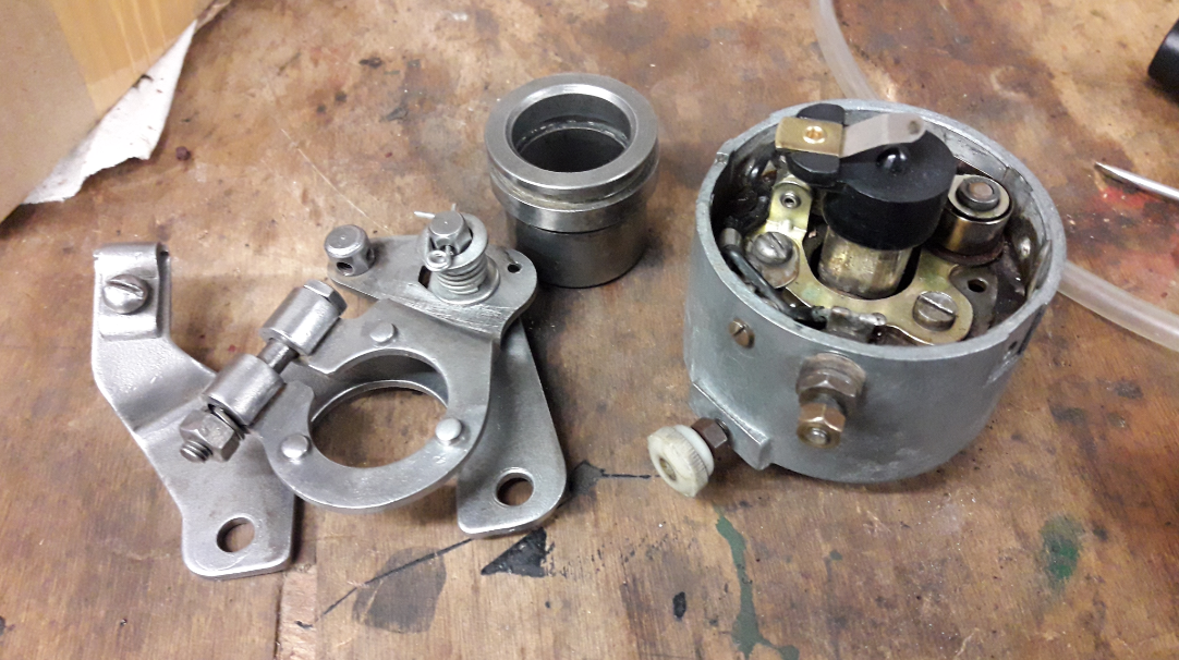

Opération distributeur .
[/i]
Test de la capsule de dépression .......... Hors service bien sur !,
Teste capsule de dépréssion.PNG (623.88 Kio) Vu 8228 fois

C'est quoi au fait la capsule de dépression ? Ca ressemble au frein de ralenti des carbus 26 BCI.
Messages : 1911
Socotel a écrit :Super !
Beau travail comme d'hab.
Bonsoir :salut: ,
Je crois que oui , je vais aller à la pêche aux renseignements pour être plus précis .

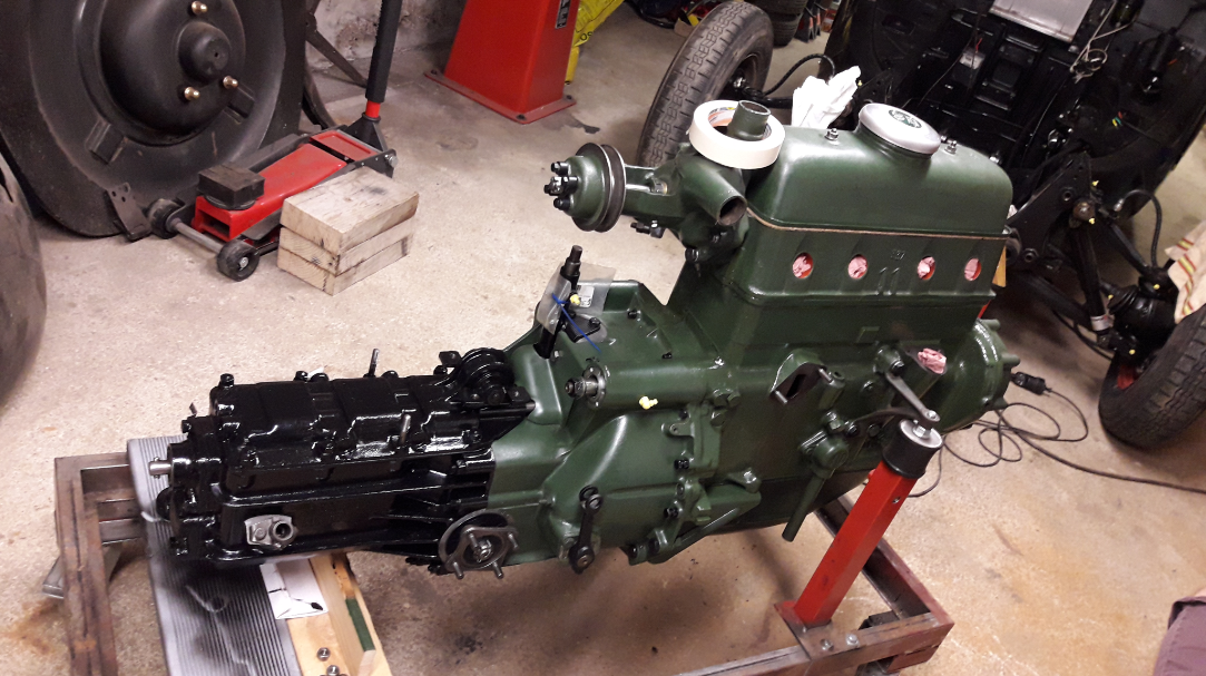

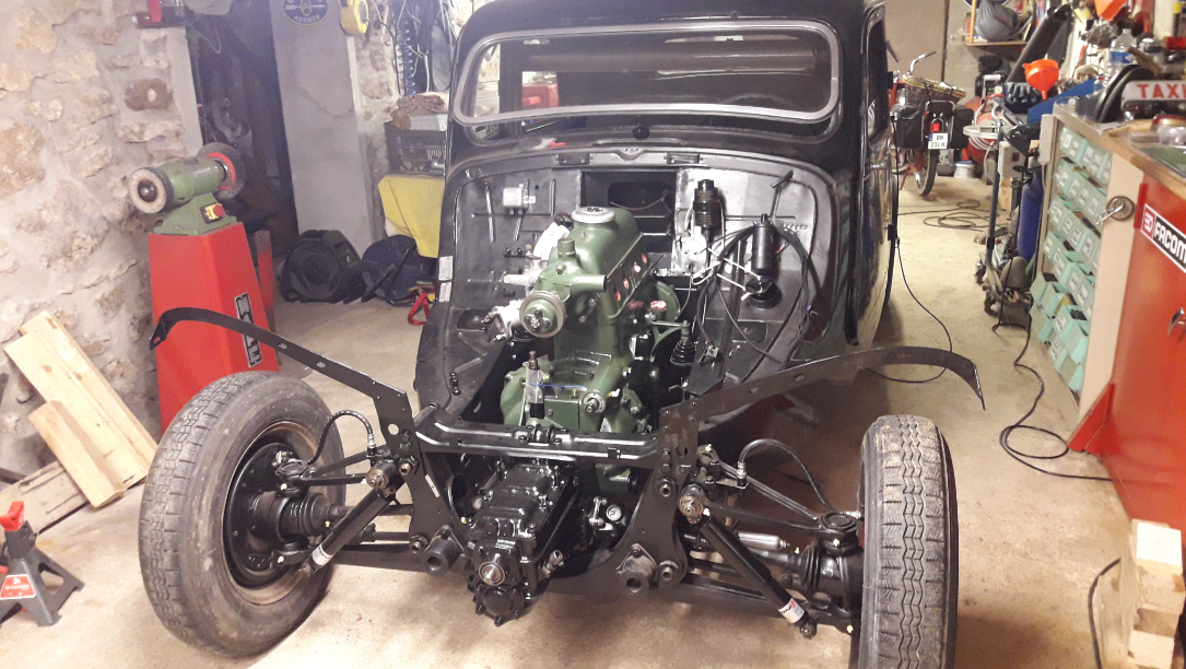

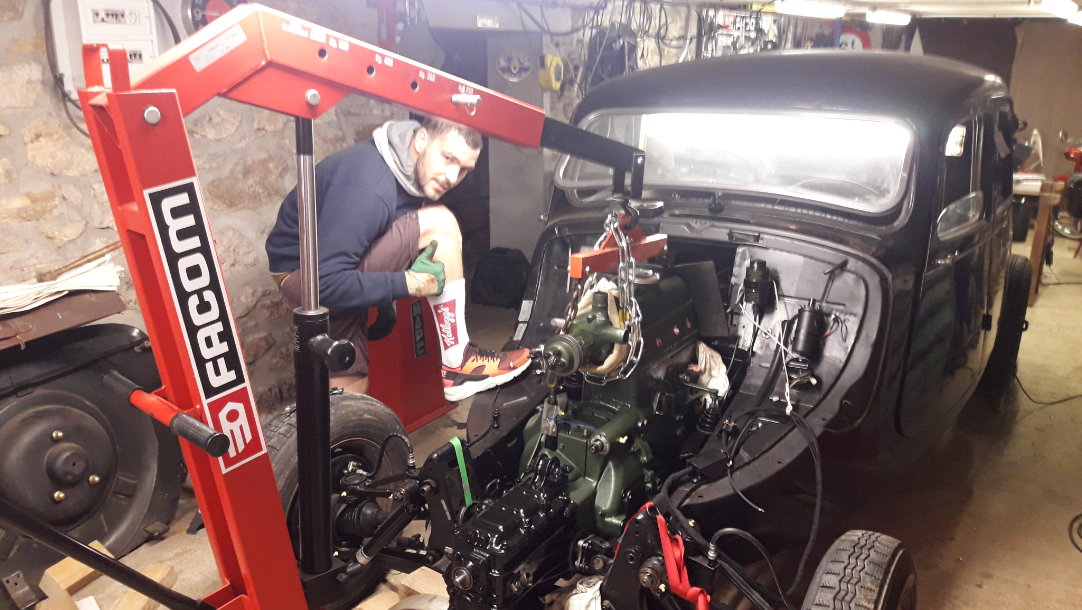

Pour ce soir nous avons rangés les outils le moteur est dans la boite :danse: .
Mon commis d'atelier ( mon fiston )
[/i]
Messages : 17434
Marc 77 a écrit : le moteur est dans la boite :danse: .
T'as roulé trop vite et tu as oublié que tu n'avais pas encore de freins opérationnels ... :surpris:
:gnark: :gnark:

La capsule de dépression si je ne me trompe pas
sert à augmenter un petit peu l'avance à l'allumage en fonction du régime moteur
ou d'une demande d'accélération
en fait ça fait tourner un petit peu la platine ou est montée le rupteur
Et comme d'habitude beau travail bien fait, et merci pour les images/tutos

Merci pour ces infos concernant la capsule !
Si la membrane est hs ça doit pouvoir se réparer comme une membrane de carbu 26bci.
Messages : 1911
Bonjour :salut: ,
La capsule de dépression ne se répare pas tout est serti :non: ,et apparemment cette capsule sert à éviter les hoquets à la carburation .
Socotel
Messages : 840
Message par Socotel »
Tout est serti oui, mais il y a un tuto sur ce forum et sur l’a site des 2cv CO, ou là :
https://2cv-et-deuchistes.superforum.fr ... lex-26-bci
Ça peut s’ouvrir avec du doigté et la membrane peut être remplacée.
Messages : 17434
Socotel a écrit :Tout est serti oui, mais il y a un tuto sur ce forum et sur l’a site des 2cv CO, ou là :
Ha tiens !! C'est Damien qui a fait le tuto ... ;)
Messages : 1911
Merci d'avoir partagé se tuto , naturellement à l'atelier du Vinot on va essayer :mdrr: ..

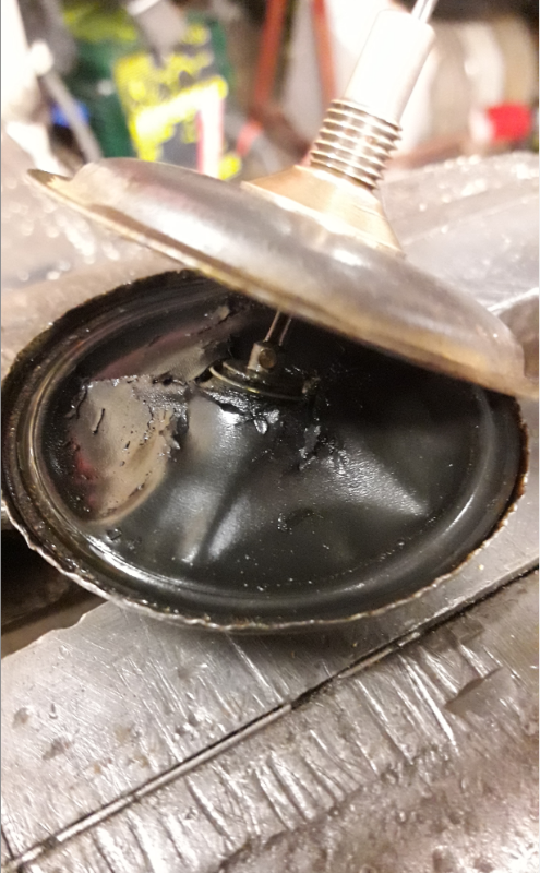

Messages : 1911
:salut: à tous ,
C'est fait :danse: ,
Donc ouverture de la capsule facile pour ceux qui aiment les huitres c'est le même système :mdrr: ,
Aperçu des dégâts du temps qui passe :surpris: .
[/i]
Ensuite on décolle la membrane et nettoyage des deux corps de capsule .
On dégoupille l'axe et on perce à 2,5 m/m et ébarbage du matage ensuite opération taraudage à 3 m/m ( c'est du laiton ) et découpe à la bonne longueur d'une vis en inox de 3 m/m , j'ai fait le montage avec de la Loctite 243 .... il y en a d'autres ! , mise en place de la nouvelle membrane ( membrane en provenance d'un kit de réparation de pompe à essence de Traction , les membrane sont triple épaisseurs je n'en ai gardé qu'une qui correspondait en épaisseur ).
Et re-sertissage des deux coupelles ,
Essai à la seringue , ça fonctionne correctement :pouce:
Messages : 1911
:megaphone: Petite précision ,
Il faut impérativement couper la barre de butée en longueur coté arrivée d'air pour récupérer l'épaisseur de la tête de vis et ainsi avoir la même courses d'avance et de recule .

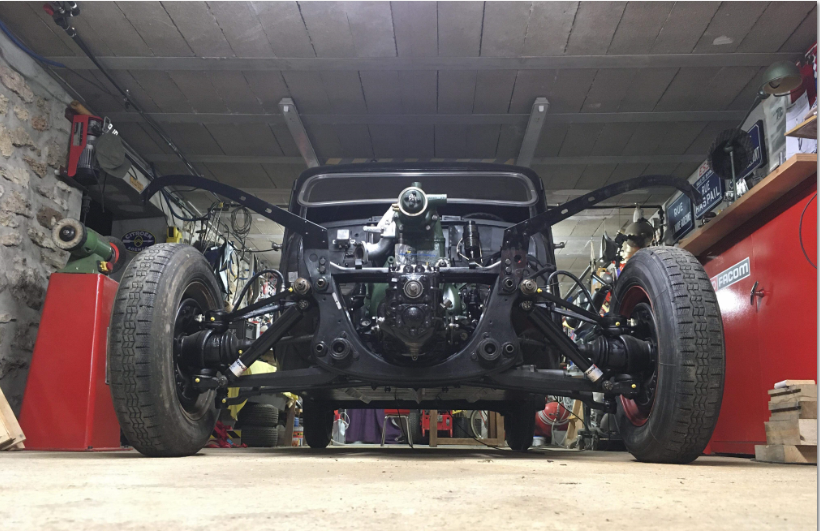

La photo du dimanche après midi :france:
Messages : 17434
Marc 77 a écrit : :salut:
Sympathique contre-plongée !! Travaille un peu ta profondeur de champ et je pense qu'il y a de quoi faire une belle prise (de vue !!) !

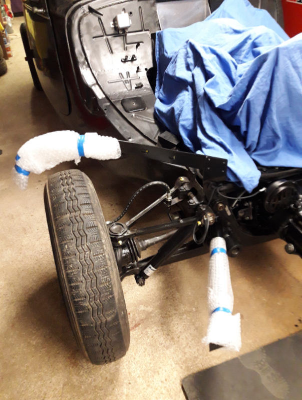

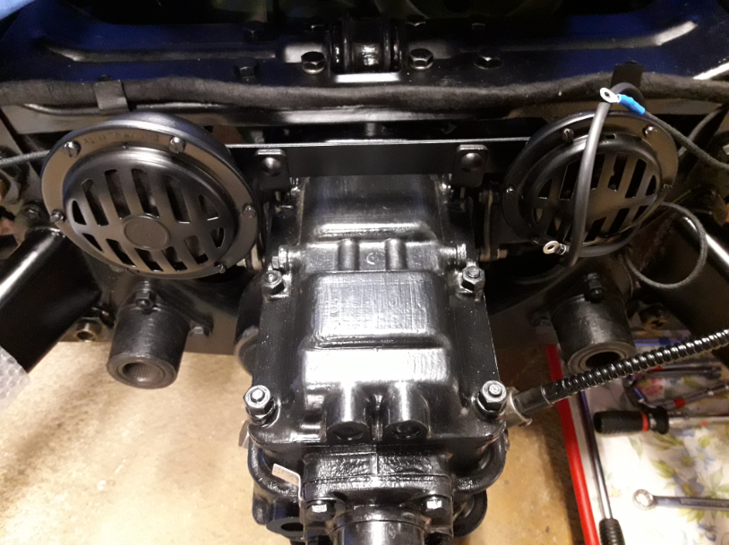

:salut: ,
Cette après midi , montage des supports d'ailes et des supports de pare-chocs et dans la foulée des deux Klaxon .
[/i]
Messages : 9805
Y'a pas a dire la boîte peinte en noir c'est sympa :pouce:
