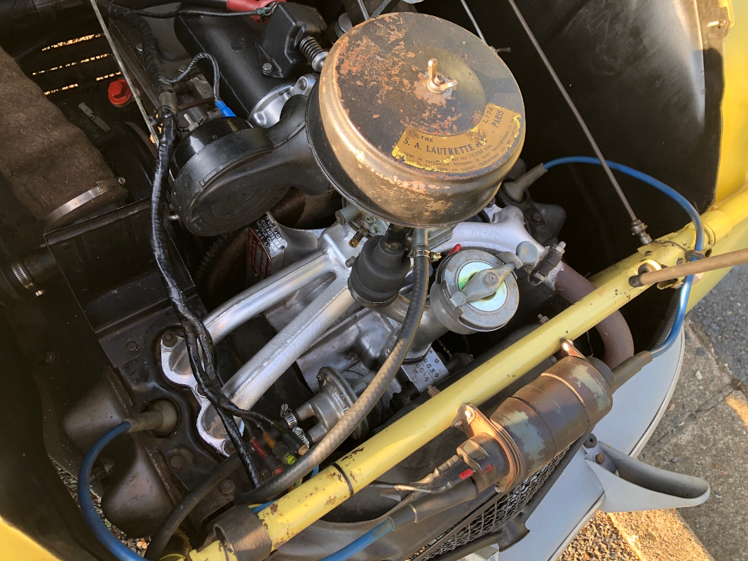

Bonsoir à tous
La Panama a des fuites ... :pleurs:
Je ne parvenais pas à régler correctement mon carbu alors j’ai traqué les prises d’air.
Après m’être occupé du carburateur, il restait des prises d’air sur l’araignée au niveau des culasses. Les joints sont HS, pas grave, mais hélas, mes trois goujons de la culasse de gauche sont foirés.
A votre avis, il vaut mieux retarauder plus gros ou poser un helicoil ?
Vu l’espace je pencherais vers un helicoil mais je n’ai jamais fait ça. C’est facile ?
Au fait, le goujon c’est bien du 7 ?
Si je taraude à 8, est-ce qu’un goujon 8-7 existe en réparation ?
Merci pour votre aide, ma titine est immobilisée pour un moment je le crains...

Re: Goujons d’araignée foirés : taraudage ou helicoil ?
Salut Socotel.
Moi je choisirais la solution de l'hélico. Comme ça, tu retrouves des goujons de 7, d'origine si tu peux, et tu restes à l'origine. En plus c'est pas compliqué à posé.
Salut, pareil, hélicoil. C'est très facile à faire. J'avais acheté un kit sur ebay il y a quelques années, yu avais la mèche de taraudage, l'outil pour les poser et quelques hélicoil. Il me semble que certains préparateurs les mettent en prévention car plus costaud que l'origine.

Bonjour Secotel, c'est le goujon ou le filetage de la culasse qui est foiré ,

Bonjour à tous et merci pour vos conseils et encouragements.
C’est bien le filetage alu des culasses qui est hs.
Si c’est plus solide qu’à l’irigine ça me rassure.
Pas trop compliqué de percer et tarauder dans l’axe ?

Si c'est le filetage qui est hs ,tu peux le refaire ça tiendra sans problème

Bon, je vais me lancer !

On refait les puits de bougies et ça tient sans problème

Bon, les joints neufs et les hélicoils sont commandés.
Je me ferai ma main sur une chute d’aluminium.
Sinon, j’essaye de surfacer le plan de joint de la tubulure car elle est très attaquée. Avec un marbre maison et du papier de verre, j’ai un peu rattrapé l’usure, mais il me reste encore du boulot malgré plus d’une heure de travail : Auriez-vous une astuce pour aller plus vite ? J’ai bien un touret à meuler mais je crains de faire des bêtises.
Merci pour vos conseils !

Bon
Ça y est, la 2CV est passée sur le billard.
4 goujons sur 6 réparés
Araignées surfacée et repeinte à la peinture HT
Joints neufs sur les culasses
Joints neufs autour de la cale thermique du crburateur
Une noix d'Hermétic sur les joints
Mastique échappement à la jonction
Gros nettoyage
Ça paraît peu, mais ça m' pris une journée de travail.
He bien, ça fonctionne parfaitement, ça fait moins de bruit et le ralenti tient (enfin) au top.
Il me restera à remplacer les bougies et les câbles de bougie, j'ai eu du mal à repartir, elle boitait sur une patte, problème de contacts électriques.
Je suis bien content.
Merci pour vos conseils éclairés !
