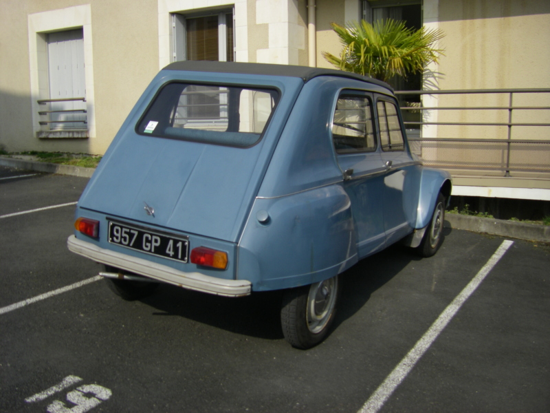

Mêle sur les Dyanes y'avait pas de bouton poussoir?????
Ca devait être sur les millésimes des 70's :
https://s13252.pcdn.co/wp-content/uploa ... 1681_o.jpg
- Âge : 58
Re: 2cv6 de 78 en cours de rénovation
Ben oui, c'est une photo de ma Dyane de 1967, avec la poignée "aile d'avion", très jolie...Et avec les poignées de portes dans le bon sensJLUC a écrit :Mêle sur les Dyanes y'avait pas de bouton poussoir?????![]()
