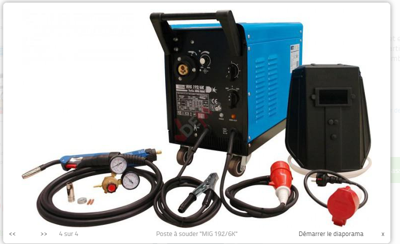

Voilà mon poste MIG, c'est un GÜDE 192/6K, il me semble que j'avais lu sur la notice ( que je ne retrouve pas bien sûr :larmes: ...) que la soudure à fil fourré n'était pas possible avec ce poste à souder ?
Les caractéristiques techniques :
C'est pourquoi je bataille avec la recherche d'une bouteille de gaz à un prix acceptable... :salut:

J'ai retrouvé sur le forum une discussion sur le sujet du poste à souder GÜDE et autres...J'avais participé à cette discussion et je ne m'en souvenais même pas...Les questions au sujet de la compatibilité de ce poste GÜDE 192/6K avec le fil fourré non jamais été éclaircies, simplement parce que personne n'a expérimenté la chose...En théorie, les galets fournis permettent d'utiliser des fils allant de 0.6 mm à 1 mm, donc un fil fourré de 0.9 mm peut passer à condition d'avoir la buse correspondante et donc ma nouvelle question c'est : y a t'il une différence entre une buse de 0.9 pour le fil fourré et une buse de 0.9 pour le fil non fourré ?
Re: Il faut que ça gaze ...la soudure au MIG
Non non, aucune différence. Tout le matos est le même, que se soit fil gaz ou fourré. En ce qui concerne la buse, ou tube de contact, ça m’ai arrivé d’utiliser du 1mm pour du fil de 0,9, ça dépanne...
