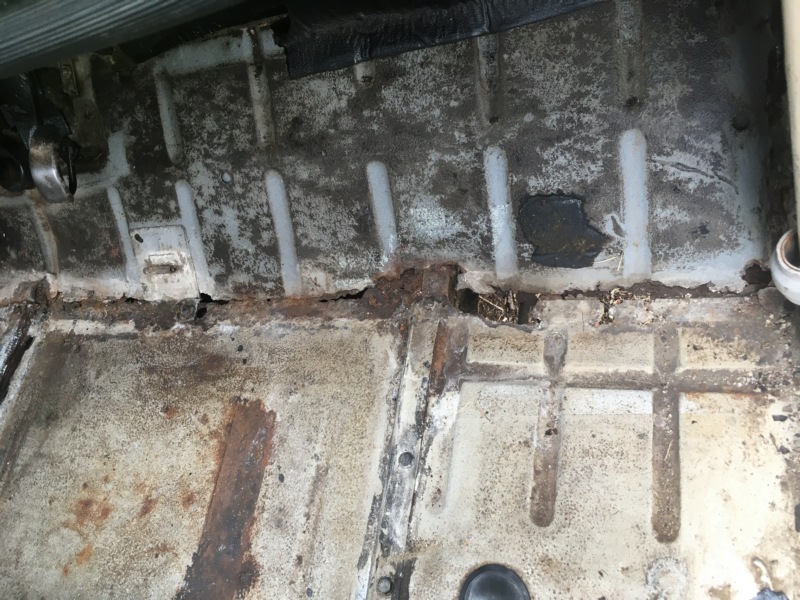

Voici comment étaient les planchers et le contrôleur a regardé ailleurs, mais chutt ! ne le répétez pas.
Et voici avec la tôle de réparation, plus deux autres tôles côté extérieur, sous le plancher de pédales.
Les héritiers remplaceront les planchers de cette voiture s'ils le veulent. :mdrr: :mdrr: Je leur en laisse 5 autres en parfait état.
