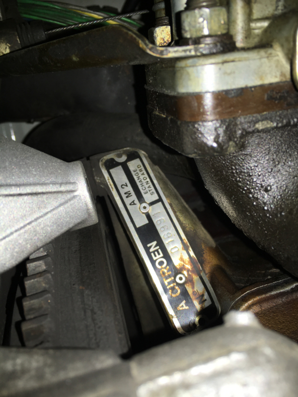

Mon moteur est badgé AM2, c'est un échange standard.

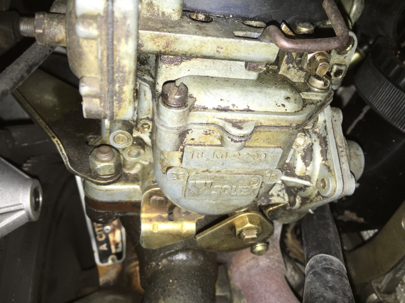

Le carbu actuel est un double corps Solex noté 26-18 (il n'a plus la petite plaque d'identification en métal, et je ne l'ai jamais vue d'ailleurs :???: )

Merci pour la réponse, mais là je suis perdu :pensif:
J'avais bien regardé ce post de Domi qui est épinglé dans le forum. le truc c'est que je ne suis pas très calé là dedans.
Ce que je peux dire photo à l'appui c'est que mon moteur est badgé AM2 tout court.
Et que mon carbu monté dessus et badgé Solex 26-18
Donc qu'est ce que cela veut dire que je dois monter a tout prix un 21/24 puisque mon moteur est un AM2 ?
Ou je trouve ça, comme je dis plus haut je ne trouve que des 26/35 18-26 ??
Et c'est quoi cette histoire de repère ?
Oulààà tu m'a perdu là :???: :fou: :pleurs:
Merci! :merci:

Ton moteur est peut être un vrai AM2,
avec un carbu repére 225 d' AM2a.

Bonjour à tous
vraiment d'abord merci de vos réponses et de l'intérêt que vous portez à mon petit problème :)
Alors pour répondre aux uns et aux autres:
@JLUC: t'inquiètes pas je suis pacifiste tu ne te prendras jamais une bastos de ma part :gnark:
Mais c'est vrai que je n'ai pas envie de me lancer dans un changement de tubulure et passer sur un simple corps tout ça tout ça...
Ma demande est plus simple: Quel carbu marche sur mon moteur ? :wink:
@Filofax: oui merci c'est bien un 21-24 que je devrais avoir sur ce moteur!
enfin @Le-solognot-41, oui j'avais lu la partie de Domi mais tu m'apportes donc là un éclairage avec le sujet du possesseur d'Ami8.
On peut donc monter un 26-18 sur un AM2 si je comprends bien mais le résultat en sera un moteur un peu plus mou et moins de conso essence. et donc les carbus seraient interchangeables ??
Moi j'ai toujours eu un 26-18 sur ce moteur donc ca va pas beaucoup me changer au final... Même si je comprends bien que le meilleur rendement serait un 21-24 avec ce moteur....
Donc questions ultimes:
- Mettre un 26-18 sur l'AM2 est possible et sans danger, juste un moteur qui ne sera pas au max de ses capacités et une conso d'essence en baisse?
- Si je veux un 21-24 où je trouve ça et de bonne qualité? Avez vous des liens a me partager?
Merci à tous encore et longue vie à ce forum!! :salut:

J'ai eu un premier retour de RICMAN41 (merci a lui) je peux tout a fait monter un 26-18 sans danger pour mon moteur. ce sont les seuls que l'on trouverait en neuf de toute façon aujourd'hui...
