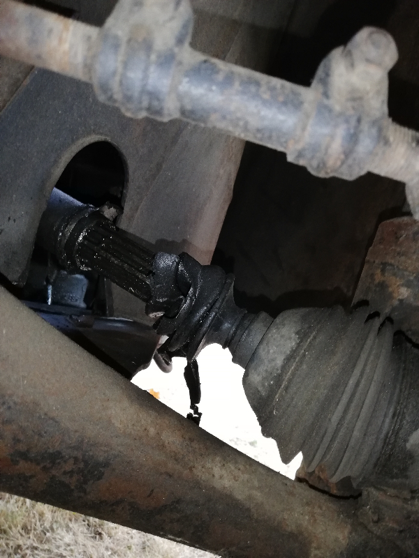

Bonjour Soucis CARDAN ... le vrai point noir de cette magnifique deuche...
Je vous montre les photos.
Qu'en pensez-vous?
Le soufflet est explosé je me pose la question de savoir si tout le cardan est à changer ou pas...
Messages : 6880
Re: 2 CV AZ PO identification Poussière
Si le cardan n'a pas de jeux et qu'il ne fait pas de bruit tu change que le souffler :salut:
Le cardan est à changer ... surtout parce qu'il n'est pas d'origine ! c'est un homocinétique inexistant sur les deuchs en 1959 ... du coup si tu veux retourner à l'origine il doit aussi y avoir les moyeux à changer. ;)
kluck
Messages : 86
Enregistré le : 10 août 2020, 11:47
Ma deuche : AZ PO
Date de naissance : 27 nov. 1968
Localisation : Namur
Message par kluck »
zamzam a écrit :Le cardan est à changer ... surtout parce qu'il n'est pas d'origine ! c'est un homocinétique inexistant sur les deuchs en 1959 ... du coup si tu veux retourner à l'origine il doit aussi y avoir les moyeux à changer. ;)

Hello
Non je ne pense pas que je vais changer de moteurs..
En effet, il y a la plaquette ECHANGE USINE donc malgré tout ce n'est pas (pour cela) du bidouillage.
Par contre je pense enlever le Cardan Homocynetique et mettre l'ancien modèle à croisillon.. Moins de frais je pense..
Messages : 8983

Bonjour,`
Démontage cardan fait.
d'après un ami spécialiste, il semblerait que les cardans de ce type aient une tendance à sortir.
Je l'ai donc démonté, remis bien dans l'axe et il tient pour l'instant.
En fait, les cannelures rentrent de +/- 5-6 cm à l'intérieur de la partie coté boite. Cela me semble 'normal'.. des avis?
Je devrai donc, à priori, juste changer le soufflet.. bonne nouvelle donc.

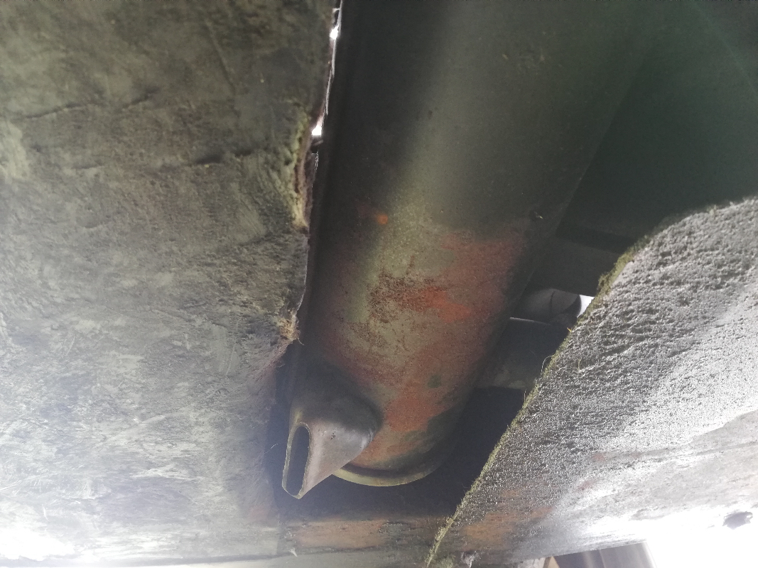

Question.
Y-a-t-il une ligne d'échappement sur les 2CV Sahara?
e vous notre despotes des la mienne. J'ai comme l'impression qu'il n'y a pas de ligne d'échappement genre pour éviter de l'accrocher comme elle était prévue pour des conditions extrêmes mais ce raisonnement me semble léger.
Qu'en pensez-vous?
kluck a écrit :Question.
Qu'en pensez-vous?
Tu parles de Sahara ou de PO ?
Sur la PO, comme toutes les AZ, l'échappement se fait sous la boite : pot primaire sous le cylidre gauche, pot secondaire sous la boite, comme ta photo.

Désolé j'ai mal posé ma question.
Il n'y aurait donc pas de ligne d'échappement pour amener les gaz vers l'arrière de la voiture? Ici ils sortent sous les pieds du conducteurs.
Âge : 58
Oui, c'est ça, comme sur toutes les AZ.....
Ce qui fait que les contrôleurs ne peuvent pas mesurer la pollution ; de toutes façon, les AZ, en France, ne sont pas soumises au contrôle anti-pollution, vu leur âge.
