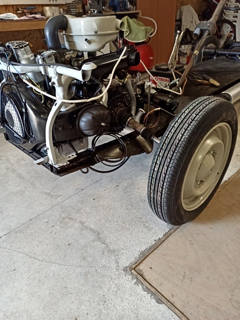

merci pour vos retours.
Ce WE je nettoie les tambours de frein et je remonte le tout avec les cardans!
Dominique,
Sigdom

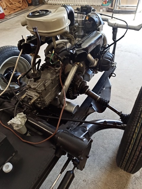

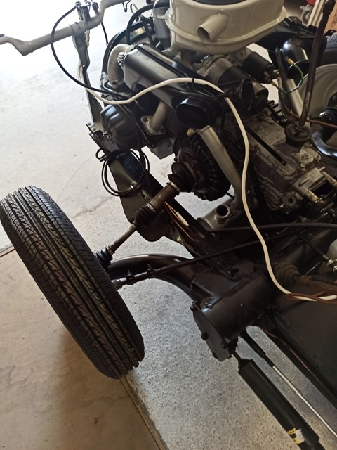

Message par Sigdom »
Et voilà, je pense que moteur et châssis Vont être impatient d’avoir un bel habillage.
Je vais attaquer la suite après les vacances :lunettes:
