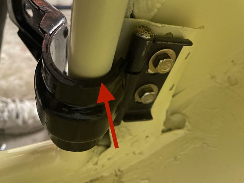

je rebondis sur ce sujet des charnières car je suis entrain de remonter les miennes.
Je constate qu'à l'ouverture de la porte, les charnières viennent taper sur le montant de la caisse (voir flèche rouge sur la photo ci-dessous) Je n'avais pas fait attention à cela au démontage et j'ai peur qu'à force, ma belle peinture s'abime, mais est-ce normal ?
merci pour vos eclaircissements !

Re: fixation charnières inférieures sur 2cv
Les charnières du bas et du haut ne sont pas identiques ils n'ont pas la même ouverture ( bossage ) , essayes d'inverser celle du haut avec celle du bas .
- Messages : 17354
Ou alors les arrêts de porte ne sont pas placés, ce qui autorise une ouverture anormalement grande, et donc la butée sur le montant.
oui effectivement j'avais vu que les charnières haute et basse ne sont pas les memes, j'y ai bien fait attention
Je pense en effet qu'il s'agit des arrêts de portes, car je ne savais pas qu'il y en avait à l'avant, je pensais que seules les portes arrières en avaient ?
Quelqu'un pourrait me poster une photo ou un lien pour que je vois à quoi ça ressemble ?
merci !

- Messages : 7408
Bonjour, il y pas d'arrêt de porte à l'avant
car la partie creuse de la charnière vient sur le montant de la caisse pour arrêter la porte

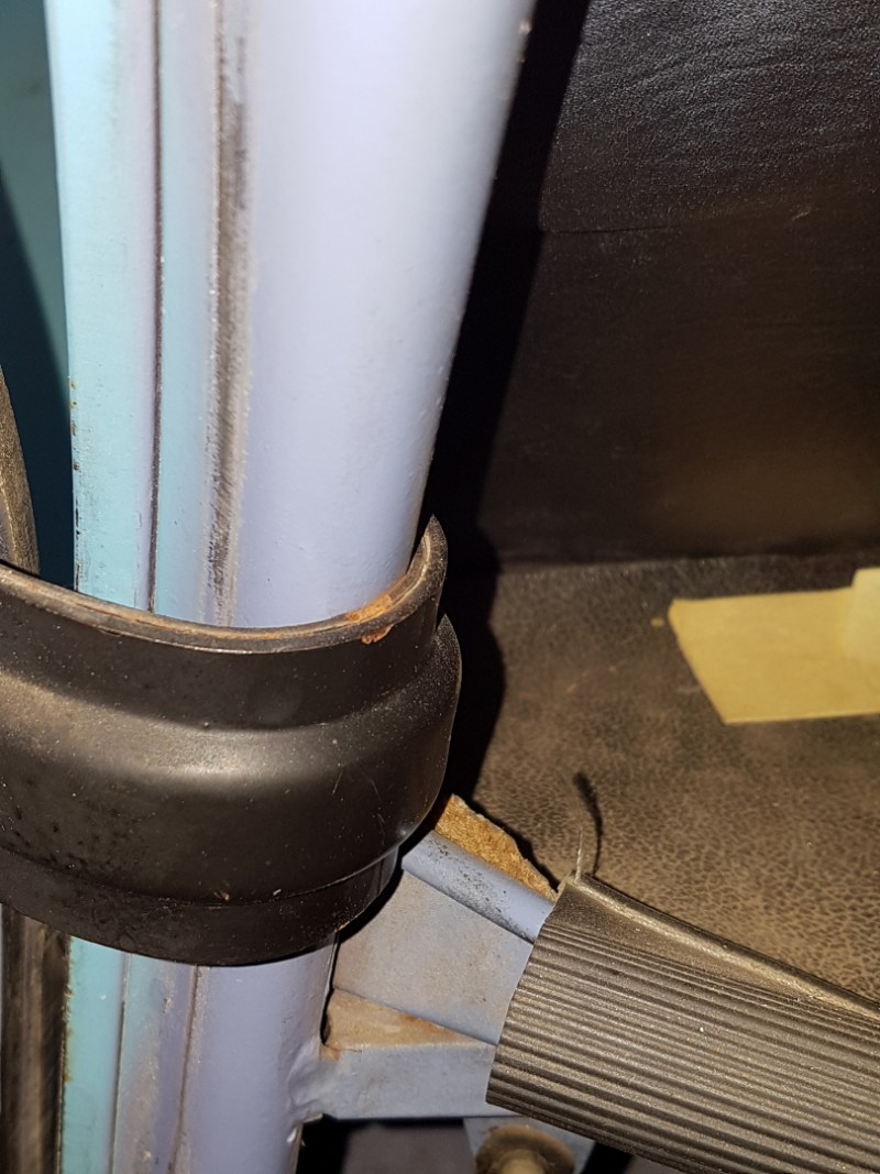

Je confirme que j'ai dit une ânerie et que Charly a raison : pas d'arrêt à l'avant et charnière qui vient en butée sur le montant !CHARLYSTONE a écrit : ↑09 mai 2023, 15:32 Bonjour, il y pas d'arrêt de porte à l'avantcar la partie creuse de la charnière vient sur le montant de la caisse pour arrêter la porte
(photo : charnière du haut !)
J'avoue, j'étais vraiment surpris de voir la charnière en butée sur le montant au remontage, mais c'est donc normal
Merci pour vos réponses les gars !
