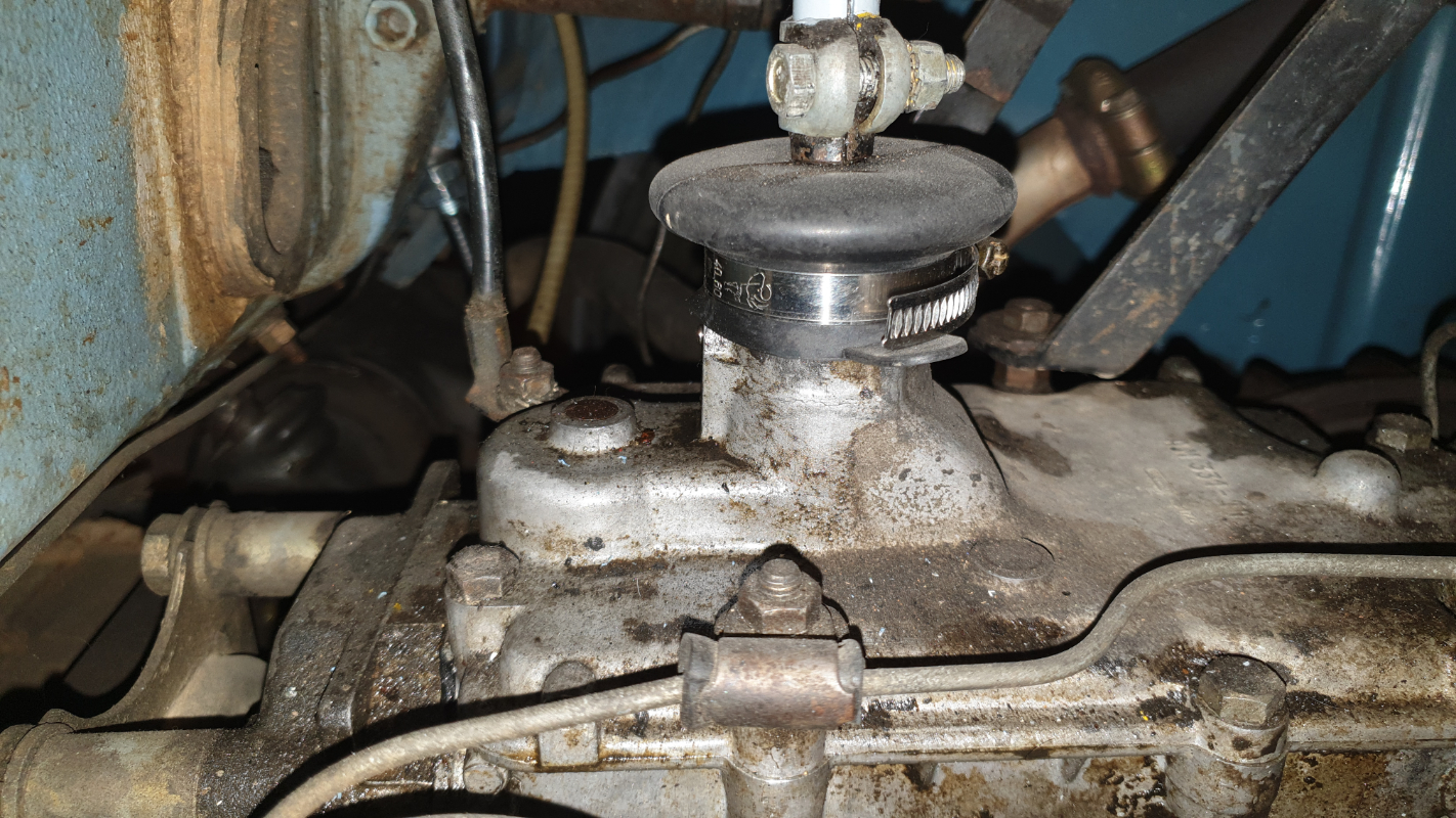

J'ai changé mon caoutchouc, j'ai préféré mettre un collier:

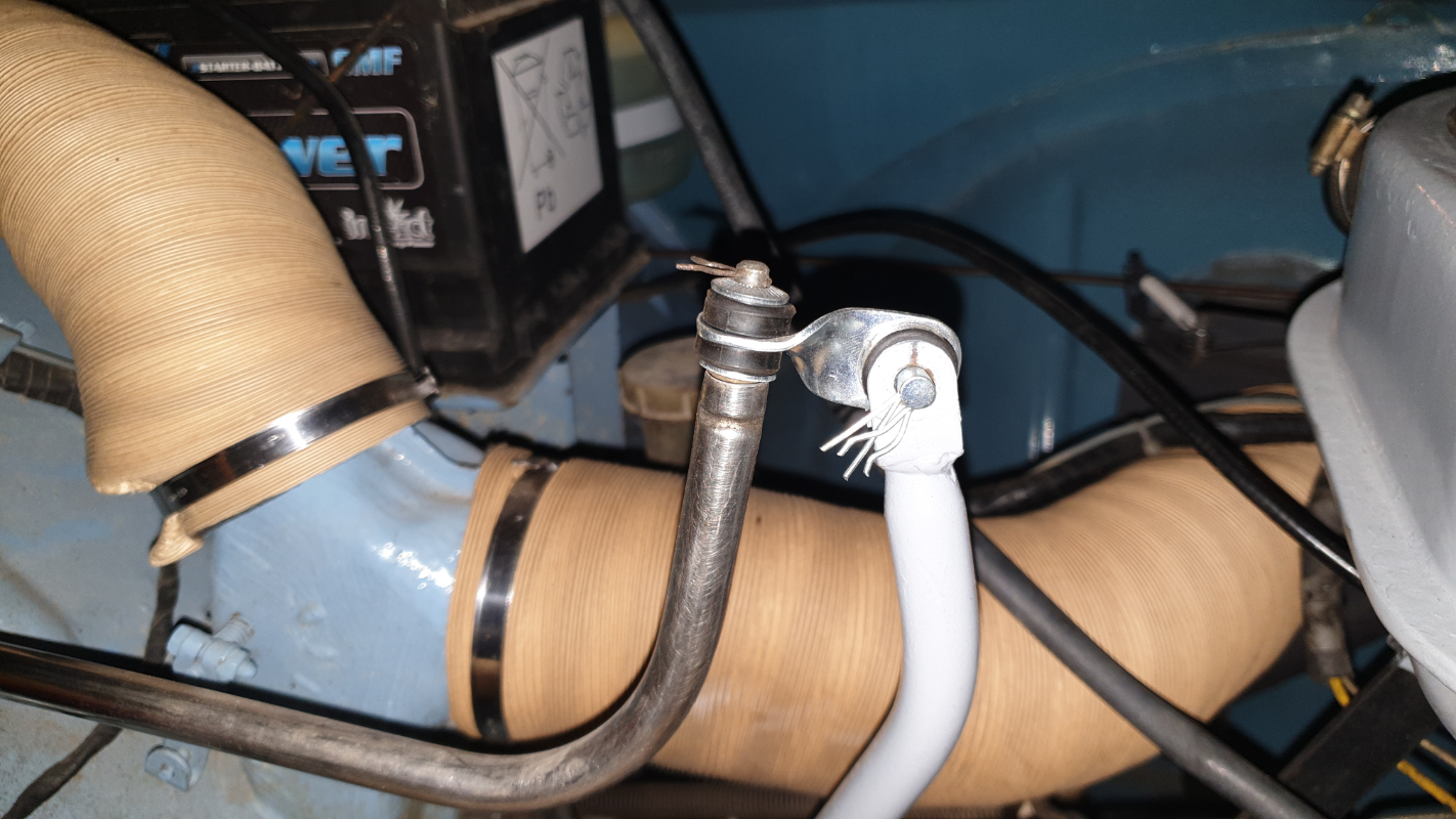

Puis j'en ai profité pour changer les petits caoutchoucs de la tringlerie, les vitesses passent mieux :pouce:
