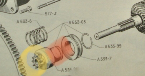

Si la bague côté pignon est très usée, le pignon ne se présente pas correctement face à la couronne (généralement trop bas) et n'engrène pas correctement : à changer impérativement.
La roue libre peut présenter une certaine résistance mais doit pouvoir se tourner entre le pouce et l'index sans effort démesuré...
Socotel
Messages : 841
Re: Démarreur 2cv qui se bloque, dent du démarreur se retrouve en face de la dent de la couronne
Message par Socotel »
Bonsoir et merci
La roue libre est quand même assez libre, il ne faut pas trop forcer pour que ça tourne.
Faut-il huiler cette roue libre ?
Concernant la bague usée, ce n’est pas celle du nez du démarreur, c’est bien celle sur le lanceur Bendix, sous le pignon. Pour moi, elle ne sert à rien puisque le lanceur tient tout seul grâce aux cannelures. Au pire, est-ce que je peux la remplacer par un tube de cuivre ? J’ai un manchon qui irait bien. Vu que c’est bien lisse, je pense que bien graissé ça doit tenir longtemps.
On parle bien de la même bague ?

Il faut monter une bague auto lubrifiante de préférence
un exemple
https://www.roulements-courroies.com/bd ... gIpVPD_BwE
Socotel
Messages : 841
Merci, mais parle-t-on de la même bague ?
La bague en question ne maintien pas le pignon puisque lui-même est maintenu via les cannelures.

Messages : 17445
Socotel a écrit :Salut
Je n’ai hélas pas de photo, je suis retourné au travail. Ce sera samedi prochain !
Sur un éclaté peut-être .... ;)
Socotel
Messages : 841
Salut, voici un éclaté du démarreur Ducellier 381B.
En jaune : emplacement de la bague
En rouge : emplacement des cannelures qui maintiennent le tout sur l’axe.
Merci !
