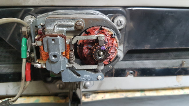

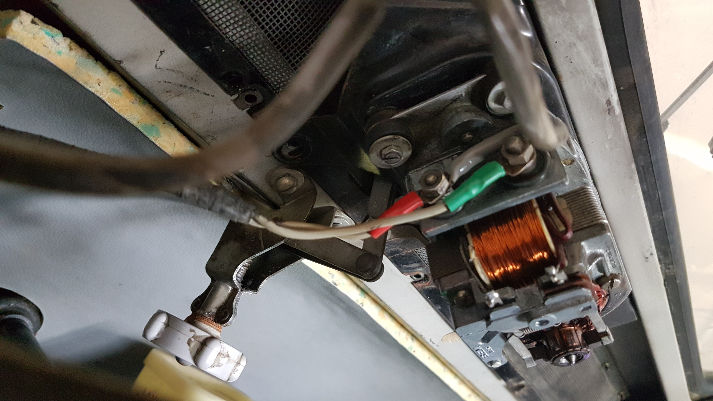

Re: Panne essuie-glace intermittente
Bonjour, après démontage et vérification de l'état des cosses, je ne vois pas de problème et pourtant les essuies-glace ne fonctionnent plus...
Voici deux photos du moteur, après dégraissage du boitier et des contacts à l'acétone. Je n'ai rien mis sur les charbons et les parties en cuivre sur le moteur, c'était propre.
Je ne suis pas parvenu à sortir le moteur complètement. Les 4 vis qui le maintiennent sont retenues par des écrous à l'arrière qui ne sont accessibles qu'aux doigts très fins... A moins qu'il soit nécessaire de démonter autre chose ?
Merci pour votre aide.
- zamzam
- Messages : 6433
- Âge : 66
As-tu fais le test de mon premier message ?

Re: Panne essuie-glace intermittente sur 2cv
Oui zamzam merci. Constatant la panne j'ai démarré la voiture et lancé le moteur dans les tours : rien ne s'est produit.
J'ai aussi démonté les vis du compteur pour sortir le morceau de câble accessible à cet endroit et qui commande les essuie-glaces : la gaine est desséchée et abîmée mais on ne voit pas le cuivre. J'ai tout de même mis un isolant spécial câble électrique (destiné aux faisceaux des motos à la base, donc étanche).
Je change le moteur ?
Essaye d'alimenter ton moteur en direct avec des fils volants avant de le démonter et/ou de le changer ...
Zamzam a raison, avant de tout démonter il faut tenter une alimentation en direct
Tu peux débrancher la batterie, débrancher les fils rouge et vert en les repérant et brancher le rouge à la place du vert.
Le vert peut rester en l'air en veillant à ce qu'il ne touche pas une masse quelque part.
Attention si il fonctionne l'essuie glace se mettra en marche dès que tu rebrancheras la batterie mais ça voudra dire que le problème vient du câblage.
Si il ne fonctionne pas il faudra démonter.
Merci pour les conseils.
Donc je prends 2 fils volants, je mets la batterie sur le siège (puisque je ne suis pas parvenu à sortir le moteur),et je branche le fil volant du + de la batterie au rouge du moteur, c'est ça ? Et rien d'autre à part debrancher le fil vert du moteur ?
Heu... Je crois qu'il faut un plus ET un moins pour faire fonctionner les essuie-glace car comme ils sont montés sur silentblocs il sont isolés de la masse et un fil moins est donc nécessaire...
Effectivement il faut un + et un moins qui se fait par la masse
Il n'est pas utile de déplacer la batterie elle doit rester à sa place cosse - branchée, cosse + débranchée, tu déconnectes les fils vert et rouge du moteur d'essuie glace en ayant repéré leur emplacement au préalable
Tu mets le fil rouge à la place du fil vert,comme dans "quel est le con qui a fait sauter le pont" et tu laisses le fil vert en l'air
Tu ne mets pas le contact
Tu branches le + de la batterie
Si à ce moment l'essuie glace fonctionne il faut chercher le problème sur le fil vert
Si il ne fonctionne pas tu peux vérifier la présence tension en mettant une lampe test entre le fil rouge et la masse, si il y a du jus c'est que le problème est au moteur.
Après révision de mes classiques, la masse sur les essuie-glaces se fait par une lamelle qui assure le contact entre la carcasse du moteur et la caisse ; vérifier que ce contact à la masse se fait bien avec un voltmètre ou une lampe témoin alimentée en + .
Ok merci je vais tester ! Effectivement la masse se fait par une lamelle derrière le moteur, je l'ai nettoyée et ça n'a rien donné.
