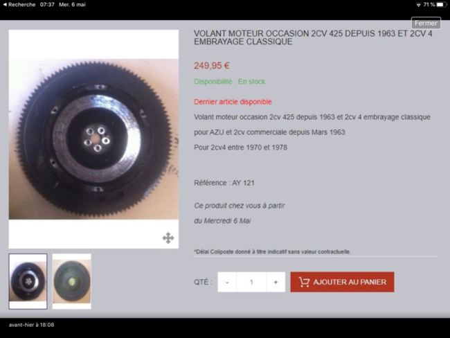

J'ai un 435cc et je veux changer l'embrayage centrifuge par un embrayage classique.
Il faut a priori changer le volant moteur. Après pas mal de recherche il faudrait un volant d'un 425 AZU ou commerciale d'après 1962.
Pas facile à trouver, on m'en propose un à 250€, :pleurs:
J'ai trouvé des modèles de 425 mais je n'ai pas l'année. Est ce que quelqu'un saurais comment les reconnaitre ou les différencier?

Outre le fait que sur les disques non centrifuge tu n’as pas l’emplacement des vis de la couronne centrifuge, je ne vois pas extérieurement (du moins sans dépose) de signe de différence.
Après, je trouve bizarre que tu en trouves à 250 euros ! Vers chez moi, certaines personnes vendent des moteurs complets pour 100 euros.....

C’est un site spécialisé dans la vente de pièces de 2cv qui me le propose.
Dominique,

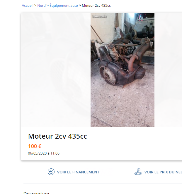

Moi je pensais plus à des annonces comme ça ! C'est carrément pas dans ma région, mais honnêtement, si j'étais dans ton cas, j’appellerai et si c'est un non centrifuge, ça peut etre une bonne affaire...tu auras de la pièce en RAB

Tu as tout à fait raison, je vais passer un coup de fil.
C’est vrai que je n’étais pas sur ce schéma, mais si c’est le bon volant c’est une très bonne opération.
Merci à toi, je ferais un retour.
