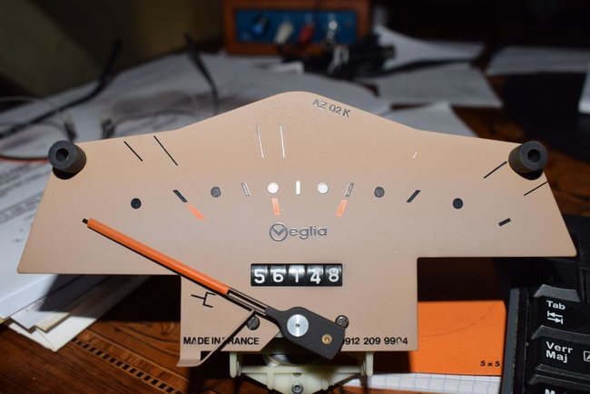

C'est un Veglia AZ 02 K que voici :

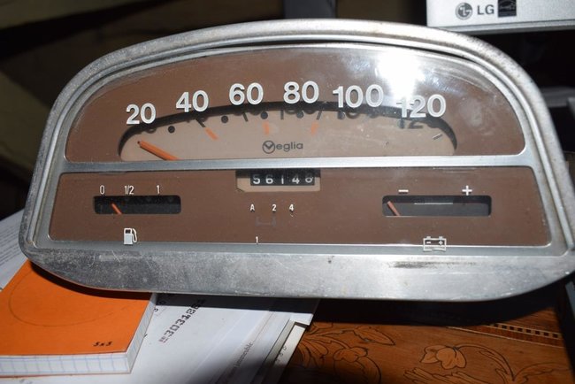

Le voici avec ses habits, on voit mieux de qui il s'agit ...

Bonjour, es ce que tu ne peux pas reparer ton compteur, qu'a t'il exactement
Re: remplacement compteur Veglia az 02 k 2cv charleston
Si tu le changes, remets bien un Véglia et pas un Jaeger. Sinon, tu auras sans doute une surprise ! :mdrr:

Il est bloqué, Charly. C'est à cause de cela que le câble est mort :pleurelarmes:
Messages : 7193
En principe c'est réparable

tontonguy a écrit :Quel genre de surprise ? il a une alarme allemande ? :)
Jaeger, c'est français ! :mdrr:
La jauge à essence risque de varier à l'envers. C'est comme ça sur les AMI 6, sur les 2 CV à vrai dire je n'ai jamais vérifié...

Charly, je l'ai démonté, mais à un moment tout est serti, là ça devient difficile, sauf à forer dans les rivets
Messages : 7193
J'ai compris, y a plus qu'à trouver un occasion, y a 2 types de compteur 120 et 130 toi c'est le 120 :salut:
Ps:garde ton ancien compteur pour les pieces,vitre et enjoliver par exemple

C'est un 120, Charly. J'ai réussi à dégommer le compteur, Tout semble OK. Bon dieu que c'est difficile à remonter !!!
Messages : 7193
:salut: tu réussi à réparer ton compteur
