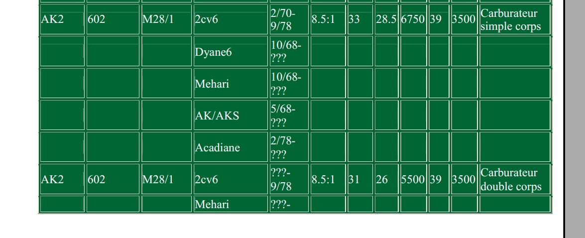

Cela veut dire que tu peux mettre un carbu double corps sur un moteur AK2, j'ai trouvé sur le net deux versions du moteur AK2
info moteur
info moteur
. Un avec un simple corps et l'autre avec un double mais je doute de la pertinence de cette info! Donc question suivante, est-il possible de mettre un simple corps 34 PICS à la place de mon double corps ? Histoire d'avoir une version original!

Il n'y a pas de difficulté à monter un double corps à la place d'un simple corps : il suffit d'utiliser la pipe qui va avec. Elle s'adapte parfaitement sur le moteur.
Et il y a bien eu les deux montages sur l'AK2.
Mais en 71, d'accord avec ce qu'a dit Filofax, les 2 CV ont toutes un simple corps.
