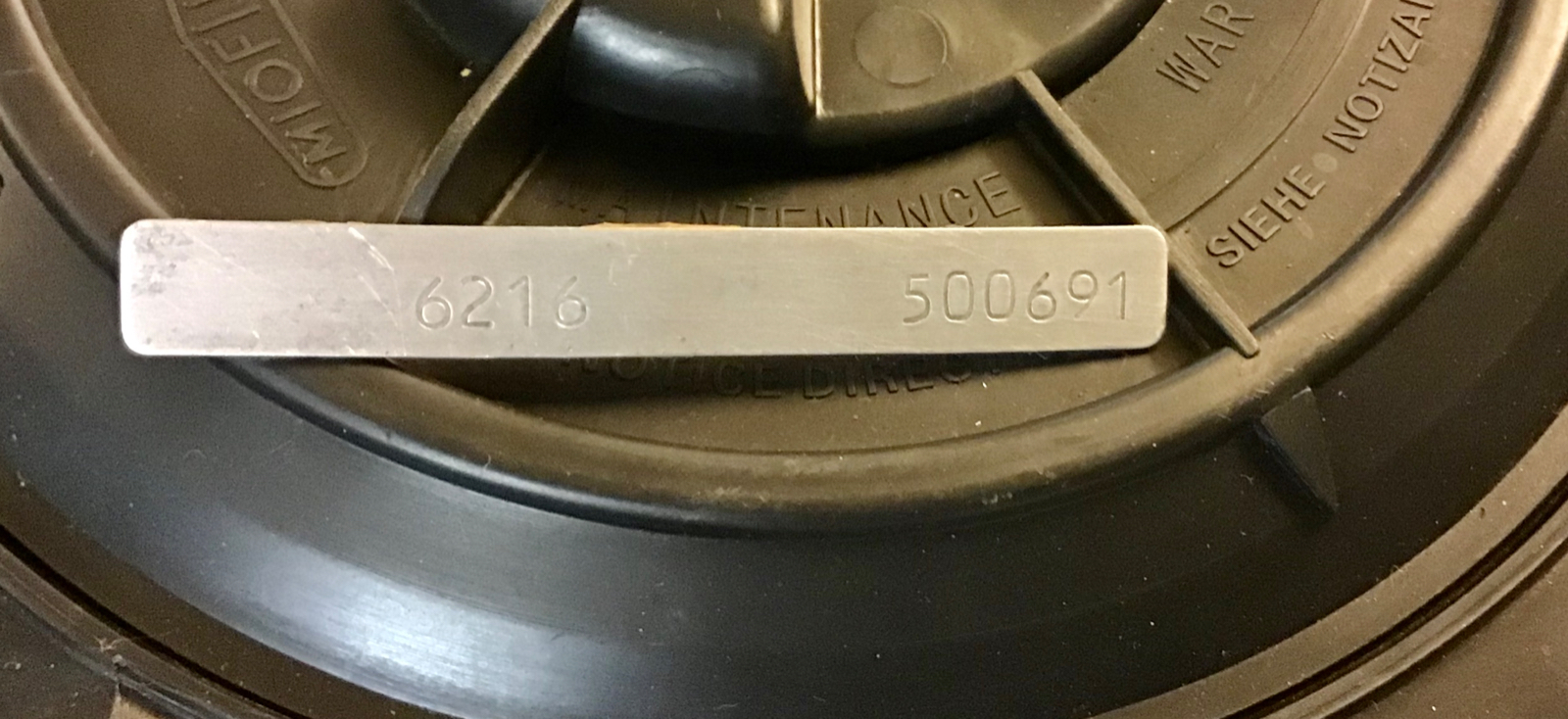

je restaure une 2cv4 et cette petite plaque s’est décollée quand j’ai sorti le moteur mais je ne vois pas où elle était
est-ce que quelqu’un a déjà vu cette plaque et me dire de quelle partie de ma deuche ce numéro correspondant je mets une photo merci. :???:

C'est probablement le numéro de plateforme ou de l'essieu. Pour l'essieu ell est soudée juste par un point au centre sur l'essieu, pour la plateforme elle est sur le longeron droit.
Voir ici en E et H

J'en ai une similaire sur une AK350, sur le châssis côté avant droit comme le dit Bob41.
Mais elle est vissée par 2 auto-foreuses.

:clap: merci la mienne était juste collée. :salut:
