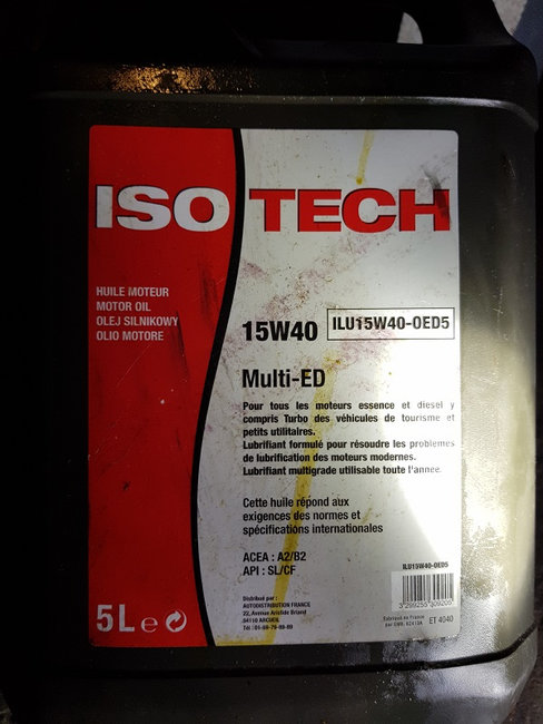

J'ai terminé ma vidange annuelle il y a quelques jours. J'ai mis de la 15W40 Multi-ED Isotech (voir photo).
J'ai supposé qu'elle est minérale, mais je viens de lire un long et ancien post de Domi sur le sujet, et je ne suis plus sur de mon choix. J’espère ne pas avoir fait une bêtise et ne pas devoir refaire ma vidange... :surpris:
Quelqu'un peut-il me rassurer ? Merci par avance.

A priori en 15w40 c'est de la minérale.

du même avis
évite les marque "Génériques"
prend à la marque tout court

Si on s'en tient aux codes :
ACEA : A2/B2 : c'est une huile pour moteur essence ou diesel, de milieu de gamme.
API : SL/CF : c'est une huile pour moteur diésel des années 90 à injection directe (SL) et pour moteur essence des années 2000 résistante aux hautes températures (CF)
Rien dans ce code ne précise si c'est une huile minérale ou non. A demander à AD.
Sinon, d'accord avec ce qui a été dit, préfère des marques (Total, Shell, Elf, etc.) plutôt que des marques de distributeur : Isotech ce sont les produits AD, pas seulement des huiles.
Perso j'utilise dans toutes mes 2 CV de l'huile Total Activa 5000 15W40, qui est une minérale et qu'on trouve partout...

Je viens de faire une recherche sur le site AD, et voilà ce qu'ils disent:
"Si le chiffre est de 15, il s’agit d’une huile naturelle, dite « minérale ». Elle est plus adaptée aux anciens véhicules, et pollue moins, mais nécessite d’être vidangée plus souvent."
C'est curieux, il me semble avoir lu sur un long post de Domi que la 15W40 n'était pas forcément minérale, mais peut étre semi-synthétique.
Bref, de toutes façons pour moi ce sera désormais la Total Activa 5000 15W40. Et pi cé tout !
