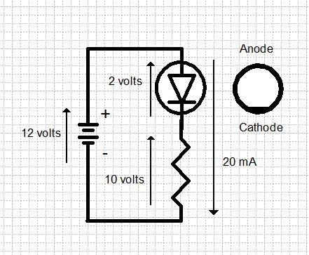

Comme le dit Mickey 71 la tension aux bornes d'une Led standard est de 2volts et le courant qui la traverse ne doit pas excéder 20mA, c'est pour cela que la résistance est obligatoire, sinon elle claque.
Pour la calculer il faut diviser la tension qu'il y aura aux bornes de la résistance par le courant qui la traverse.
Pour une tension de 12 volts, sachant que la led a besoin de 2 volts, la tension aux bornes de la résistance sera de 10 volts
Le courant qui va traverser le montage résistance + led devant être de 20mA soit 0,02 A, la résistance devra être de 500 Ohms (10/0,02)
On prendra 560 ohms en valeur normalisée.
Si on alimente en 6 volts elle sera de (6 - 2)/0,02 soit 200 ohms, on prendra 220 ohms.
Le courant circule du + vers le - à l'extérieur de la batterie et il doit traverser la led de l'anode vers la cathode, celle ci est repérée par un méplat sur la led.
Si on inverse les polarités elle ne risquera rien mais elle ne s'allumera pas.
