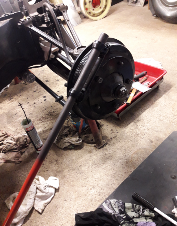

helios a écrit :pourquoi la garniture ne va pas sur le support en totalité?
Bonne question j'ai la réponse mais ou :???: , peut être que d'autres pourront répondre à ma place .
Messages : 1911
:salut: ,
Le bloc tambour sur la roue avant ;) .
[/i]

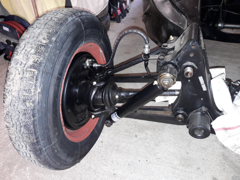

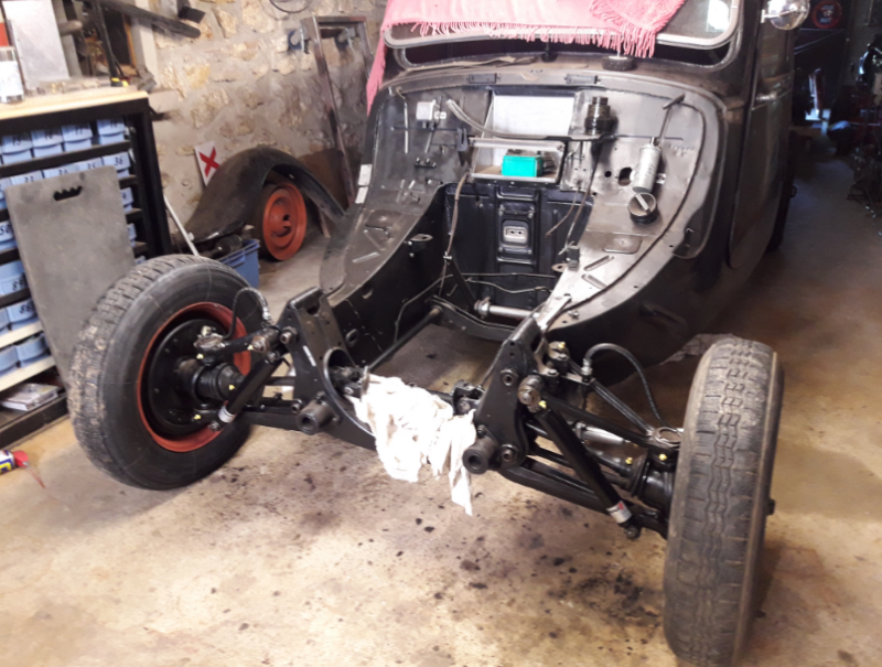

Messages : 1911
Messages : 9805
Y a pas à dire. Ca en jette. Bravo
Messages : 17432
Eric13190 a écrit ::salut:
Ouais !! Ca en jette ... :surpris:

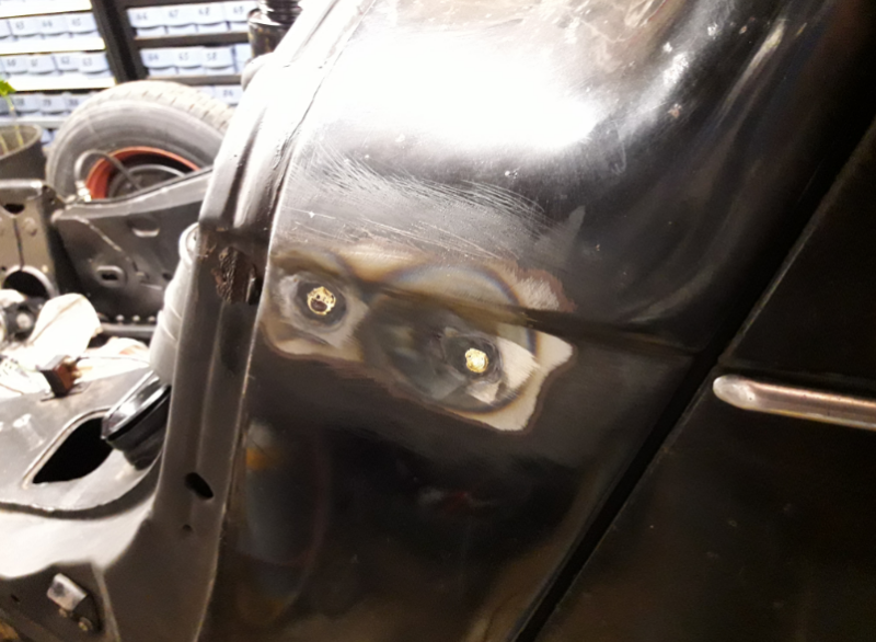

Messages : 1911
:salut: ,

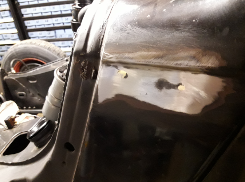

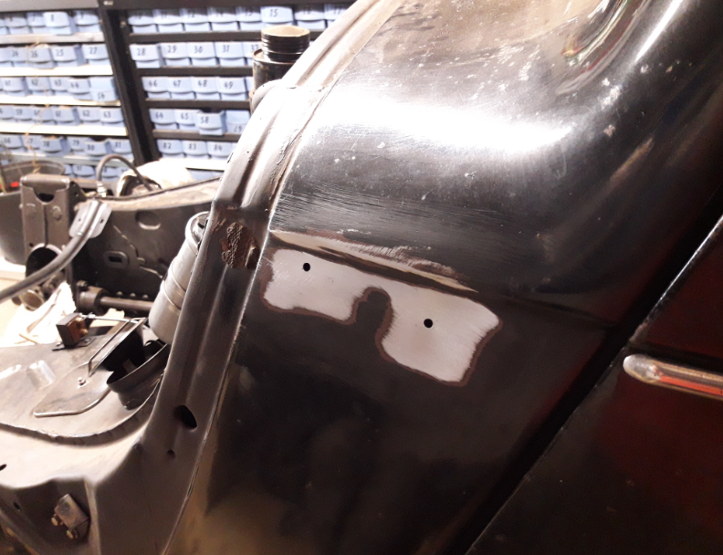

Ce matin opération brasure sur les deux seuls trous de la caisse ( trous percés pour poser un rétroviseur :o ) ,
Le peintre et l'enduit feront le reste ;) .[/i]

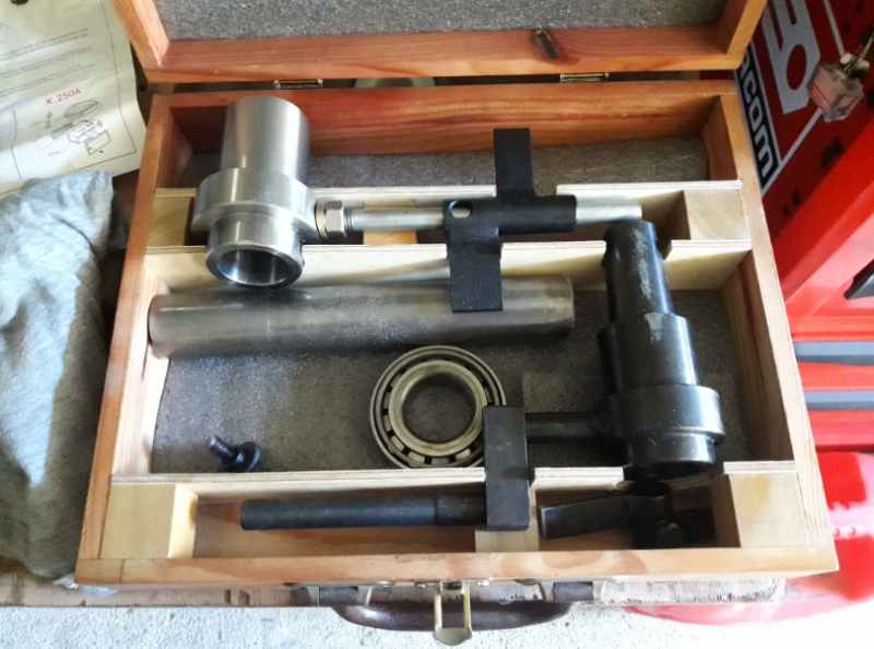

Juste pour le plaisir , une boite en bois style valisette de récupération que j'ai équipé pour le rangement des deux outils de réglage des freins AV et AR , du made in Marco :france: .

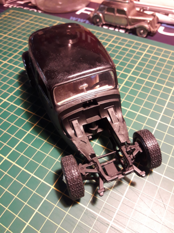

Messages : 1911
:salut: ,
En gros j'en suis là :siffle: .
[/i]
Ah d'accord, mais depuis tout se temps, c'est que sur une maquette que tu travailles :mdrr: ...
Mais sans rire, t'arrête jamais, après la vraie la journée, tu fais dans de la maquette le soir ?

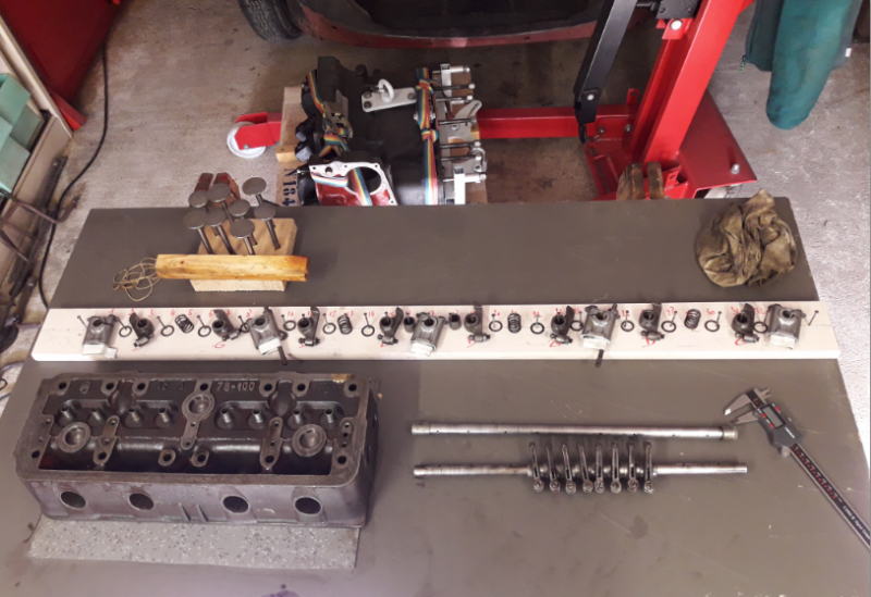

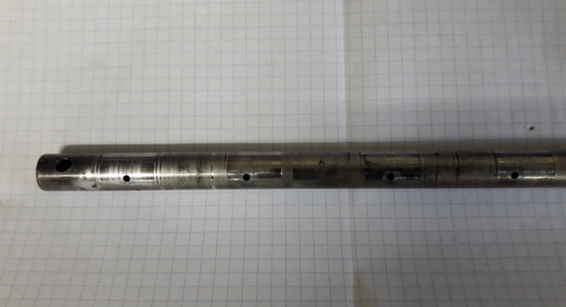

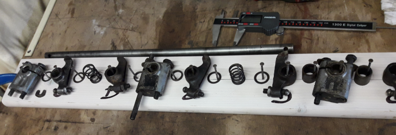

Ce matin désossage de la rampe de culbuteurs , l'axe est marqué vas falloir le changer ,
[/i]
Messages : 1911
C'est nettoyé et repéré ;) ,maintenant faut trouver un axe neuf ou un d’occasion en parfait état .
Rampe de Culbuteurs.PNG (416.09 Kio) Vu 11641 fois
[/i]
Poyducotam
Messages : 758
Message par Poyducotam »
Ça n'est pas un démontage de minot :o
Bravo pour ce travail :pouce:
Messages : 17432
Ils sont bizarres les porte-manteaux chez toi ... :surpris:
williamm
Messages : 887
Ma deuche : 2cv6 de 1978
Message par williamm »
Je me répète. ...mais bon tu le mérites, elle aussi ! :amour: :like: :merci:
Messages : 1911
Faut un minimum d'organisation au démontage :wink: , je me souviens la première Motobécane D45 que j'avais entrepris à remettre en état , j'avais tout entassé en vrac les pièces dans un carton ........ je vous dis pas la galère au remontage heureusement à l'époque mon médecin traitant était un passionné de vielles motos il venait régulièrement faire un tour à la maison pour voir l'avancement du chantier , aujourd'hui c'est bien plus facile il y a des outils appareil photos ( smartphone ) , ordinateur , internet , Forum ça facilite grandement les restaurations que l'on peux entreprendre :pouce: .

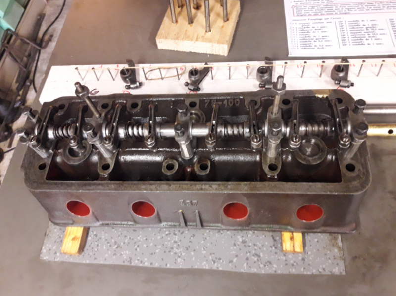

Messages : 1911
:salut: ,

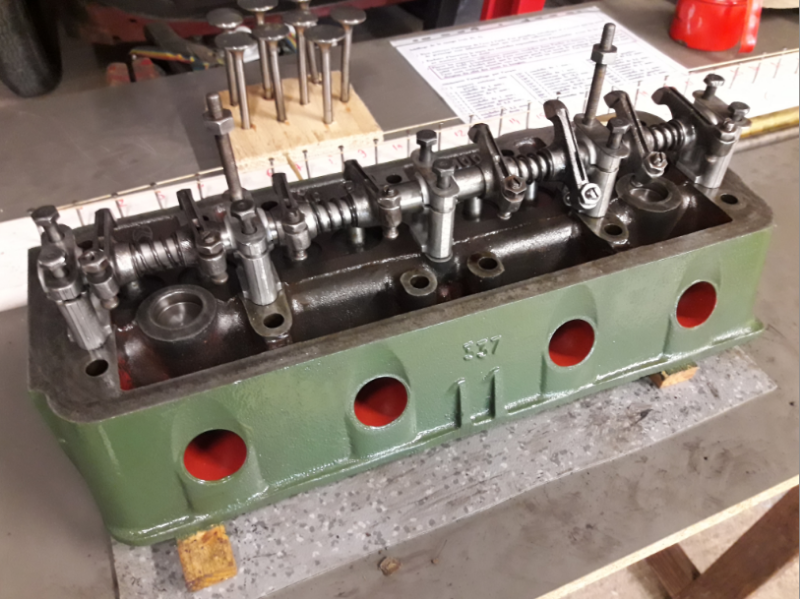

L'empilage sur l'axe de culbuteur est fait reste à mettre les joints ( que je n'ai pas ) et à serrer le tout , et peindre l'extérieur de la culasse en vert moteur .
Âge : 67
Je connaissais le vert amande, le vert pomme, le vert pistache ... mais pas le vert moteur ! :mdrr:

Messages : 1911
:salut: ,
Mon pot de vert moteur vient de chez le Belge , et je le passe au pinceau il a un beau tendu et s’applique relativement facilement , pour se qui est de l'aérosol vert 6020 de chez Dupli-color c'est un excellent produit .
La culasse peinte , reste à stopper le tube à eau dans son logement mettre les joints sous les supports et faire le serrage .
