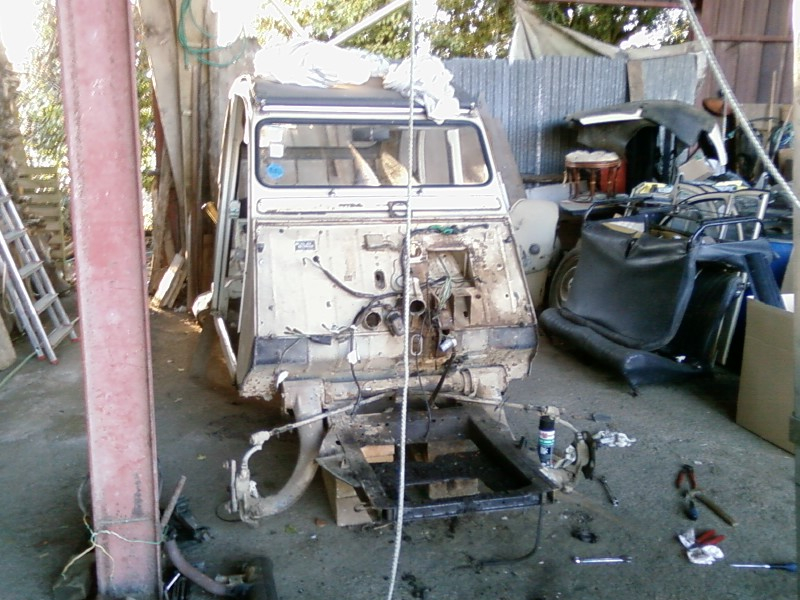

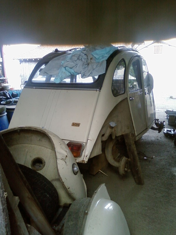

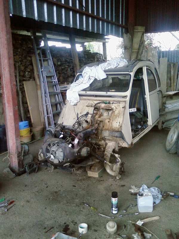

1er jour de démontage
Le châssis est récupérable...
... Mais la coque est vraiment trop malade !
donc achat d'une coque un peu moins malade...

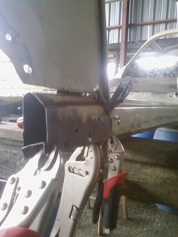

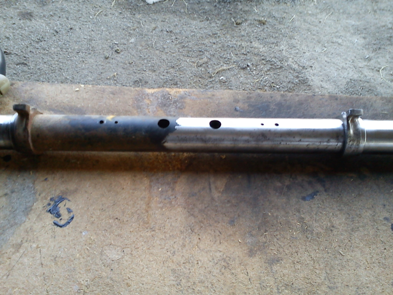

Réparation chassis
Réparation chassis

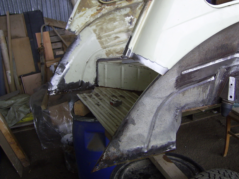

J'attaque la coque et dépointe les tôles HS

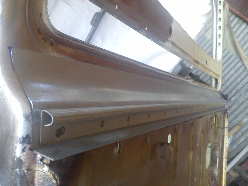

Changement des bouts des bas de caisse
Changement de la charnière de capot

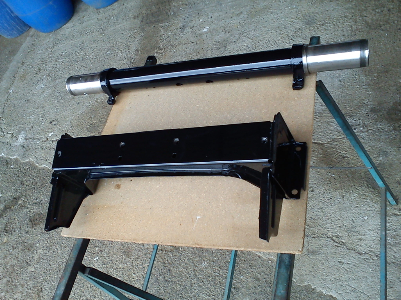

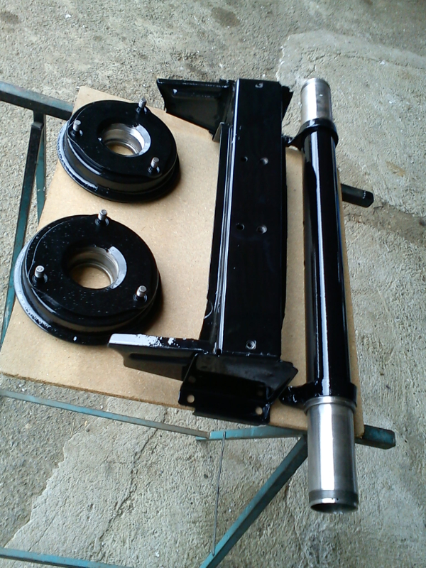

Décapage des autres pièces
...mise en peinture après traitement...

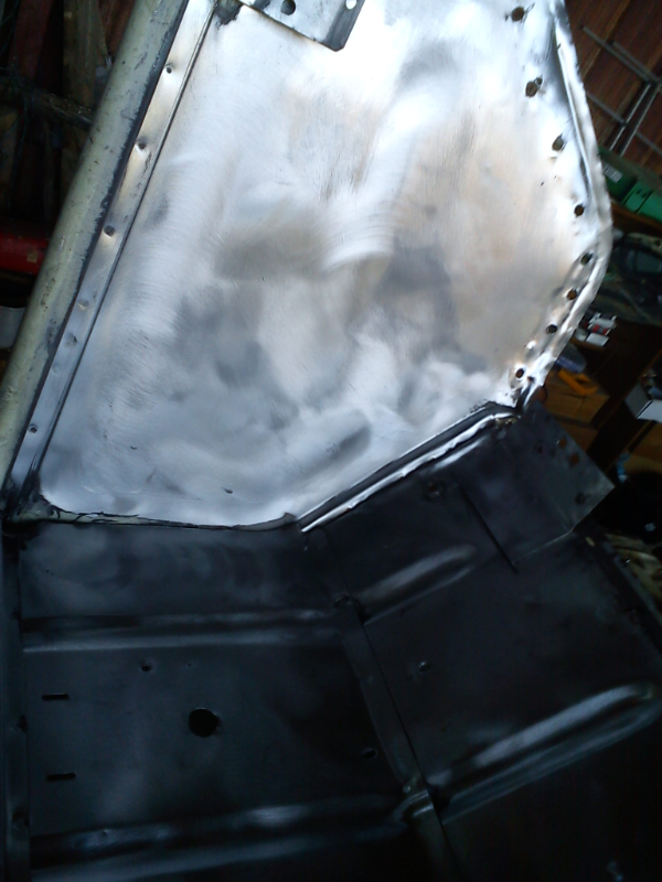

J'attaque le décapage complet de la coque

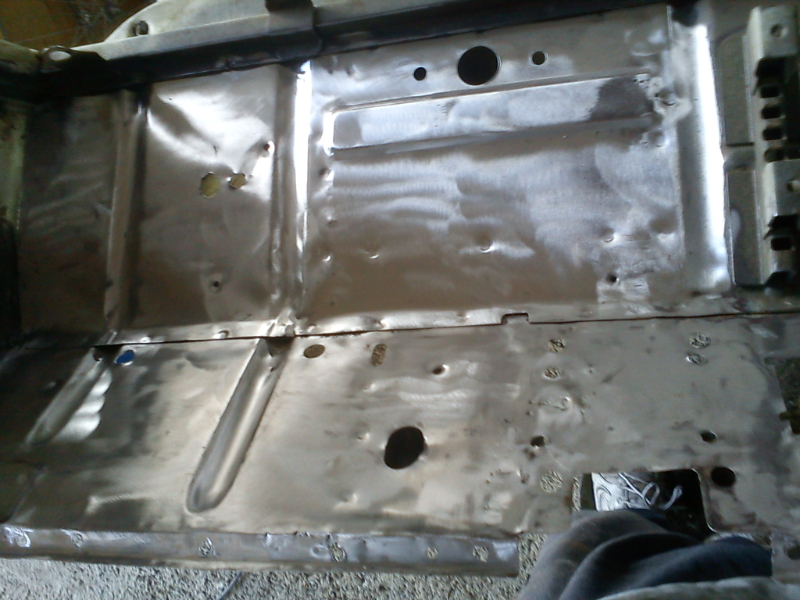

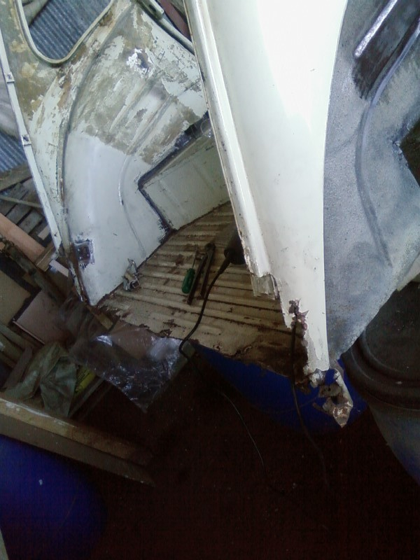

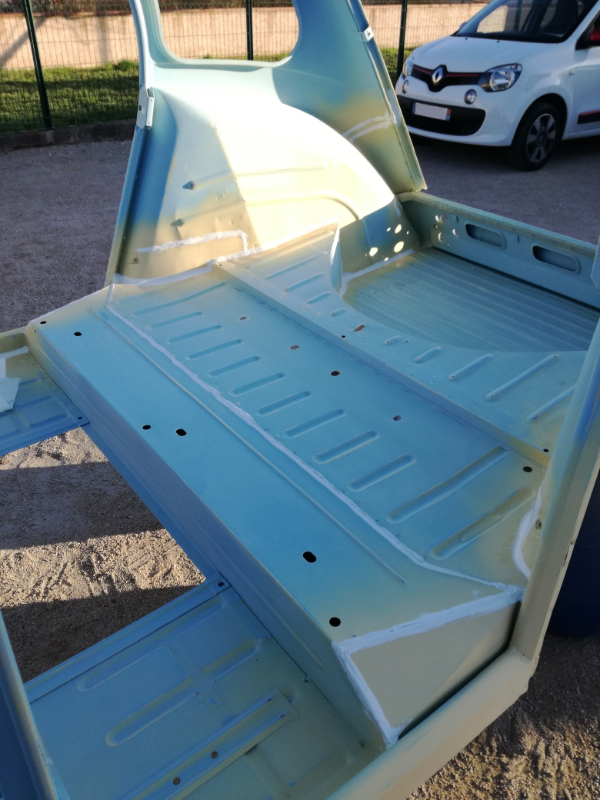

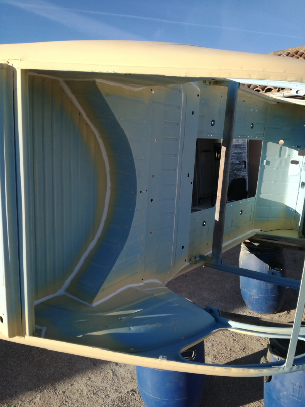

L'arrière était malade aussi !

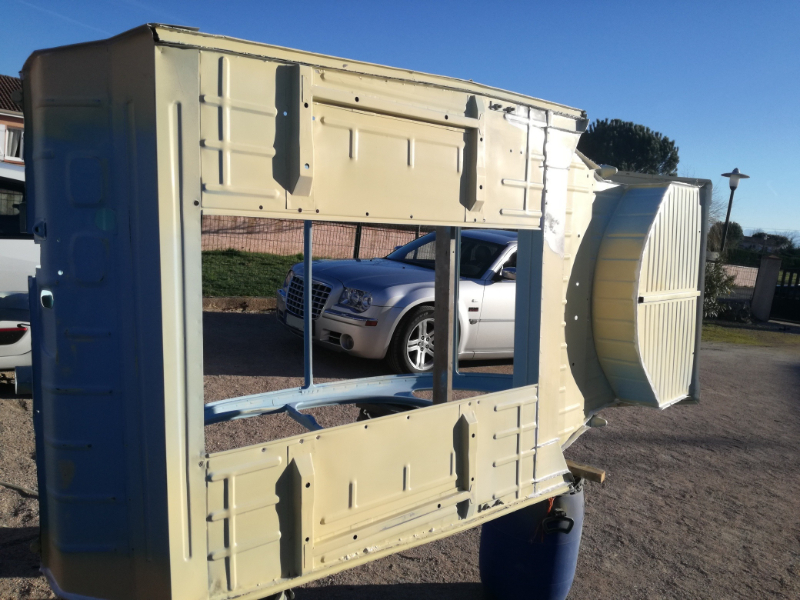

Suite aux changement des tôles malades, sablage complet de la coque, application d'un apprêt isolant + 2 couches d'apprêt garnissant

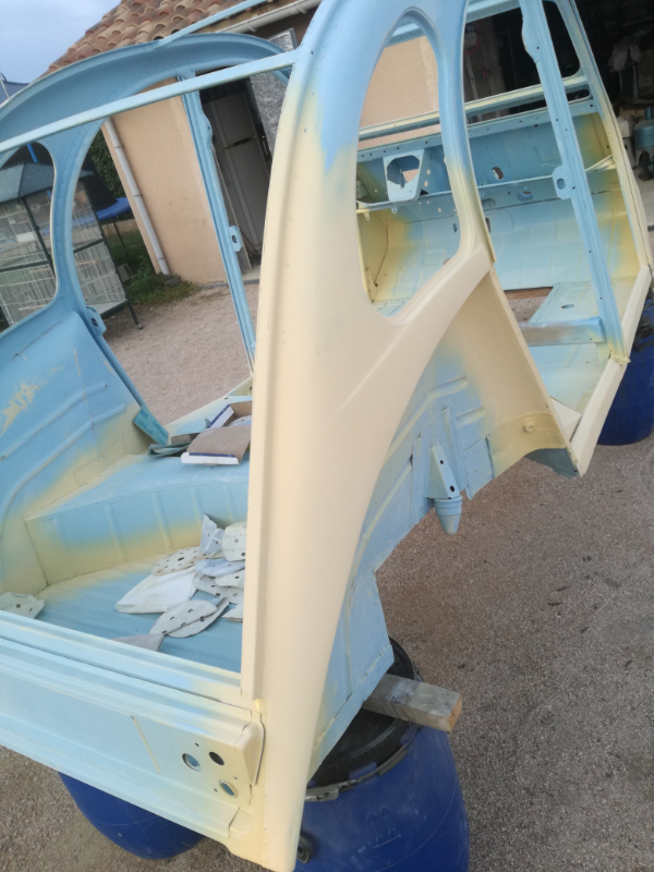

... Puis mastiques et ré-apprêtage
Application des joints de carrosserie
Préparation des soubassements pour application Blackson

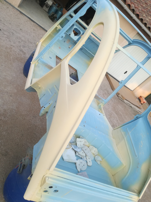

JERONIMO a écrit :Photo490.jpg
énorme travail !! bravo !
j'ai vu tes tôles à nue, quel apprêt as tu mis dessus ?
et quel est ton apprêt garnissant ?
tu reponces tout avec du combien après ?
Merci à tous ! Mais il reste encore du boulot...
Ce sont des produits aéronautiques appliqués sur avions... ;)
