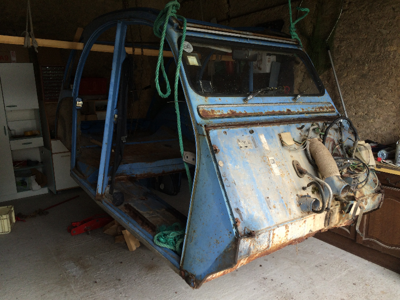

Ensuite bien sûr, le démontage:

Le passage en mode karting:

Et là on se dit, il va peut être y avoir un peu de boulot :siffle: :siffle:

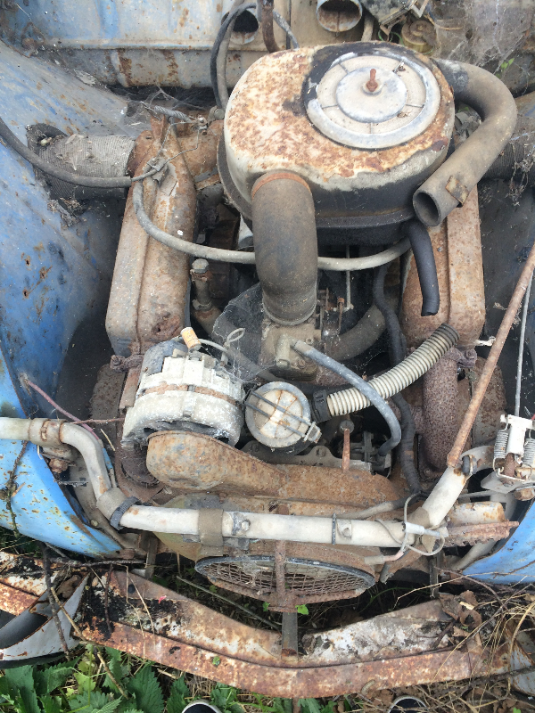

Et l'état du moteur? :pensif:

Le châssis a l'air pas mal attaqué, faudrait ouvrir et voir plus à l'intérieur et dessous aussi ...
j'ai l'impression que le condensateur est monté en extérieur (sur l'alternateur) !? si c'est le cas c'est une bonne chose : son remplacement se fait du coup en quelques secondes.
Vu les nombreuses étiquettes de vidange il y a fort à parier que c'était une voiture bien entretenue (jusqu'à son abandon ! :larmes: ) :salut:

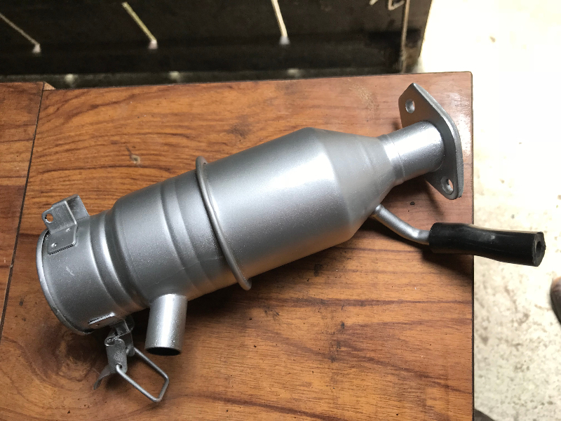

maintenant on s'occupe de la tubulure admission / échappement et le reniflard

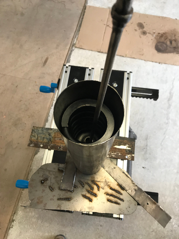

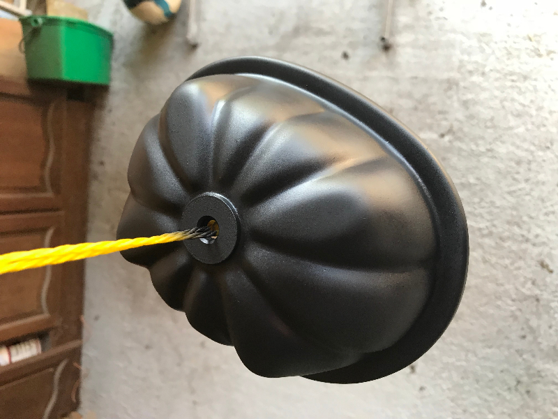

Maintenant y'a un truc qui ne me va pas, ce sont les pots de suspensions.
J'ai vu qu'on pouvait les ouvrir, alors je vais tester.
Dominique,
Sigdom
Messages : 64
Enregistré le : 04 mai 2020, 17:37
Ma deuche : 2cv4 AZ/KB 1977
Date de naissance : 10 déc. 1960
Localisation : Oise et Maine et Loire
Re: Restauration 2cv 4 de 1977 AZ/KB 435cc
Message par Sigdom »
un bon coup de jet d'eau sur les pots je découpe une fine lamelle au niveau d'un bouchon du carter.
Dominique,
Sigdom
Messages : 64
Maintenant voyons voir l'intérieur
Dominique,
Sigdom
Messages : 64
c'est vraiment pas beau tout ça, alors on lave , on rince et on fait briller.
Puis on fait pareil pour le deuxième.
Dominique,
Sigdom
Messages : 64
plus qu'à tout réassembler
