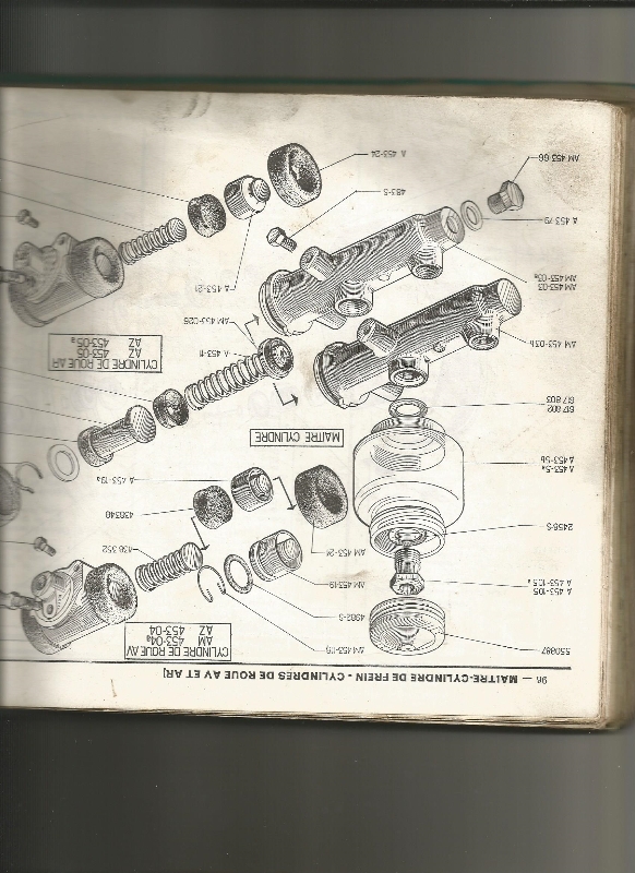

sur ma doc pas de presence de cet enjoliveur ,je pense pas qu'il fasse office de joint il y a un joint en cuivre dessus et dessous

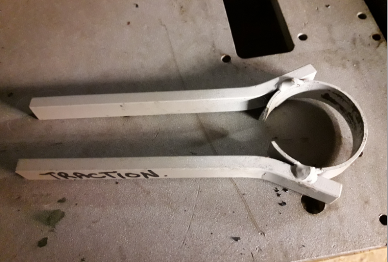

Pour dévisser le bouchon de bocal de freins , j'ai fait une clé , mais comme dit Zamzam ** tout ce que je peux vous dire c'est de faire avec patience et douceur, utilisation sans modération de dégrippant, et de techniques douces type ultra-sons ces bocaux ne sont plus fabriqués, ils sont précieux !** en gros faut y aller avec des pincettes :mecanic: .

Alors après nettoyage je me suis apercu dune tête hexagonale a l'intérieur du bocal. Mis dans un etau j'ai commencé a devisser.... jusqu'à ce que cette vis se debloque, ma rallonge du cliquet s'est penchée de quelques degrés et a heurté le bord du bocal... cassé...
Tout ca pour dire que ce que nous appelions enjoliveur est en fait une piece solidaire du bocal qui sert d'étanchéité (comme un joint cuivre) entre la tete de la vis, le joint cuivre et le maître cylindre.
