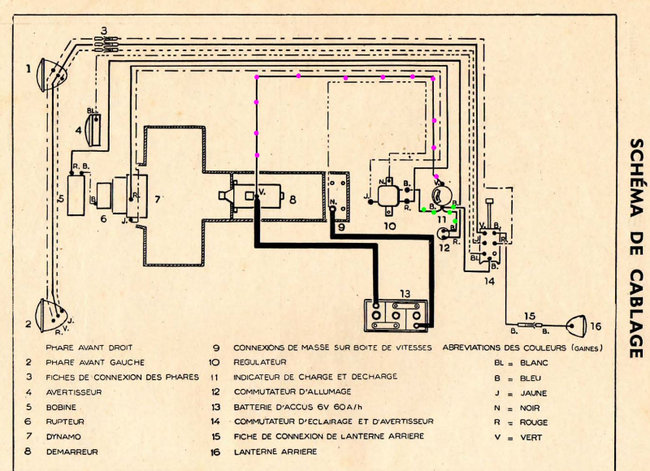

Non rené avec tout le respect que j 'ai pour toi
En rose l'entre , en vert les sorties
Messages : 11479
Re: Pose d'un ampèremètre sur 2CV AZAM
Fredjojo a écrit :Non rené avec tout le respect que j 'ai pour toi
heu !!! je comprend pas pourquoi tu dis c'est pas bon !! tu peut détailler sil te plait . :merci:
