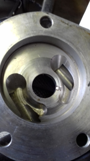

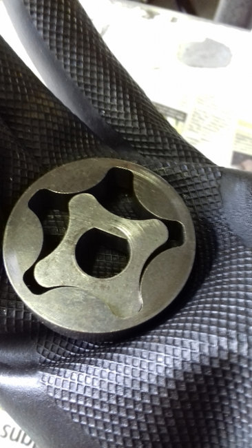

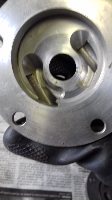

:salut: Salut les confinés ;)
Je suis en pleine restauration de mon AK400 et en ce moment sur la réfection du moteur.
Que pensez-vous de l'état de la pompe , remettre ou changer ? Je pose la question mais je pense déjà avoir la réponse :pleurs:
Merci pour vos réponses , je pars cotisé ... ;)

Elle est bien rayée, me semble-t-il....
Ca ne l'empêche peut-être pas de fonctionner, mais je la changerais néanmoins.
Mais je chercherais à comprendre pourquoi elle est rayée. Le rotor a frotté, sans doute, mais pourquoi ?

:salut: Oui le rotor est rayé aussi donc pompe a changé ,
