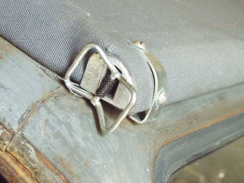

A gauche crochet ancien, à droite récent ou refabrication.

Voilà je t'ai écouté !!!
j'ai démonté mon bricolage pour mettre l'ancienne fixation !!! mais de l'autre côté les deux vises se sont cassées .....
voici aussi le détail de l'ancienne fixation latérale .... pas mal faite je trouve
- Messages : 8687
Re: petite restauration cache calandre hivernal de 2cv
Bien l'embout, c'est quand même plus beau, et authentique.
C'est curieux ce montage du crochet, jamais vu.
Tu as le crochet normal d'origine, plus cette platine qui doit être un accessoire puisque marquée breveté SGDG.
Etc-ce que le crochet coulisse sur l'autre pièce ?
J'enregistre la photo dans mon dossier "accessoires" et je vais essayer d'en retrouver l'origine. Intéressant, merci.
Par ailleurs, je vois que tu as encore le joint de pare-brise plat d'origine. Conserve-le le plus longtemps possible. Il est refabriqué aussi mais pas dans le commerce.
