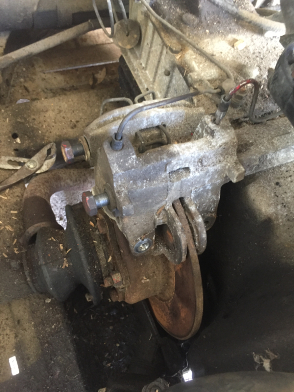

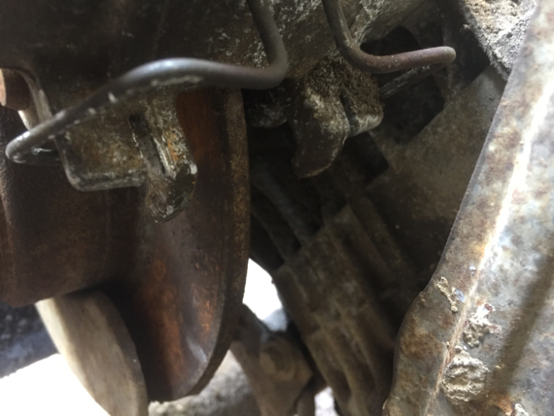

Avez vous une astuce pour faire revenir propres les disques, ou suis-je obliger des les changer? Ils n' ont pas l' air abîmés.

pinos a écrit :Avez vous une astuce pour faire revenir propres les disques, ou suis-je obliger des les changer? Ils n' ont pas l' air abîmés.
Il suffit de freiner :mdrr: plus sérieusement tu peux les brosser à la brosse métallique puis passer un coup de toile émeri grain assez fin (200 ou un peu moins) vérifie qu'il n'y a pas un épaulement sur le bord du disque signe d'usure, tu peux aussi mesurer l'épaisseur, tu devrais trouver facilement les cotes de tolérance. :salut:
Re: Le travail avance - restauration 2cv charleston
Alors les disques d'origines font 7mm et la cote mini est 5mm donc si inférieur à 5mm, il faut IMPÉRATIVEMENT le ou les changer. On ne rigole pas avec la sécurité....

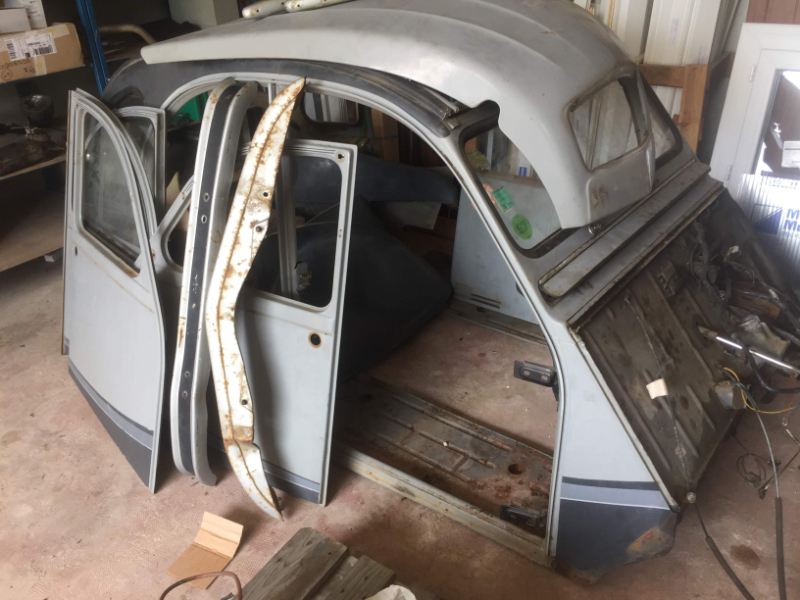

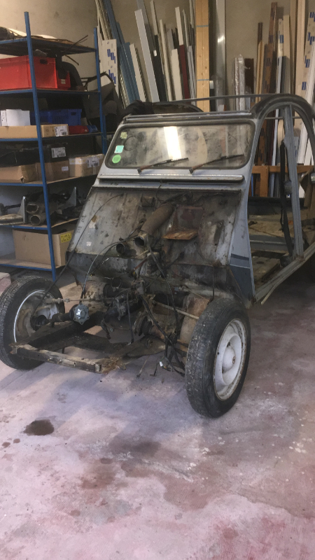

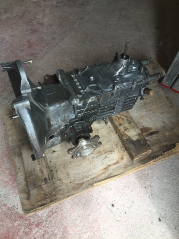

Boite a vitesse rénovée.
Carrosserie prête pour le carrossier.

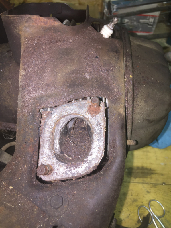

Coté moteur, un peu de rouille coté sortie échappement.

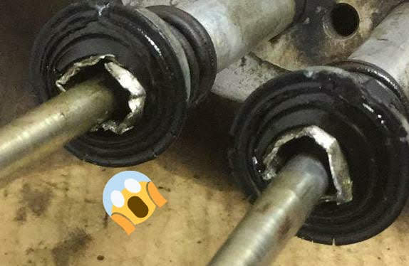

Tubes alu des culbuteur HS sur un cylindre . Que c' est il passé ??? :???:

ces tubes alu!!!!!! :vomi:
Excuse moi j'y suis allergique déjà à la base, au point de préférer les moteurs de VISA ( mais ça a été déjà débattu).
Peut-être qu'un mécano "maladroit" à galèré pour régler un soucis d'étanchéité de ces tubes avec le carter.
C'est moi ou ce n'est pas un joint "lunette" au bout?
CQFD?
Bon courage pour la suite.

J’en connais un qui n’avait pas bien rentré les poussoirs de tiges de culbu......
