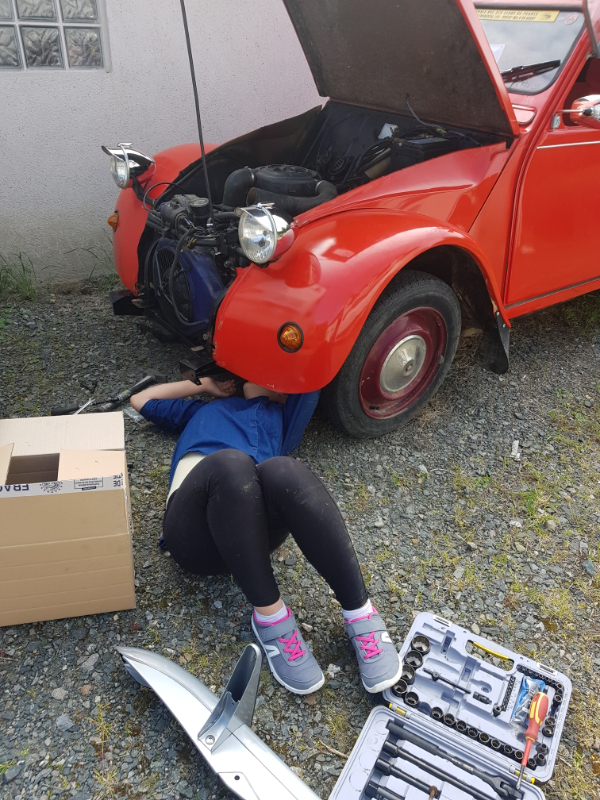

Bonjour A tous
Voici ma 2cv de 1988 que je restaure avec ma fille depuis on achat en avril 2019
je vais vous faire suivre les étapes que l'on a fait au fur et a mesure
Tout d'abord nous avons vidanger le moteur + tout les filtre +bougies + batterie, bocal lave glace, phare avant, calandre, rétroviseur droite et gauche
et remplacement des pare-choc avant arrière.
première grosse opération et on ce rend compte que elle ce laissera pas faire :)

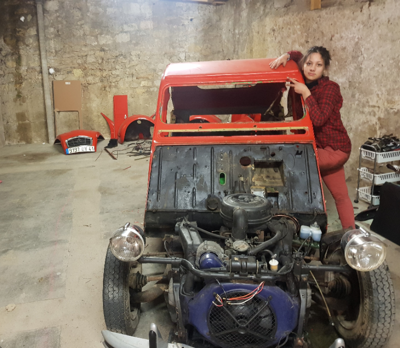

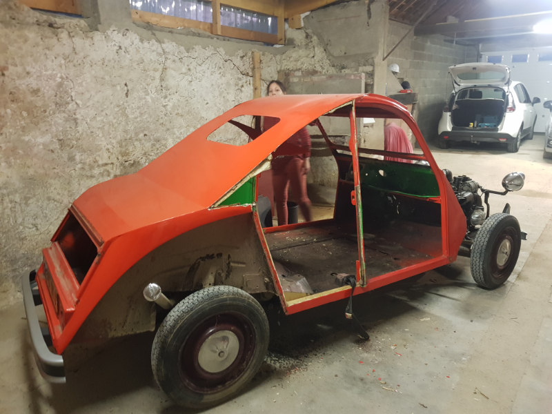

Voici la suite de la restauration
après un incendie d'origine électrique dans ma deuche( trop bidouiller de partout ) j'ai décider de le remplacer complet, et forcement une chose en entraîne une autre ma fille me dit on la démonte complet, donc nous voila partie pour la grosse restauration
dépose des portes, des ailles, du capot et je sauve la maximum de pièces, le reste de la caisse partira a la ferraille.
dans les bonne surprise la châssis et sans rouille perforante, mais un gros nettoyage s'impose quand même

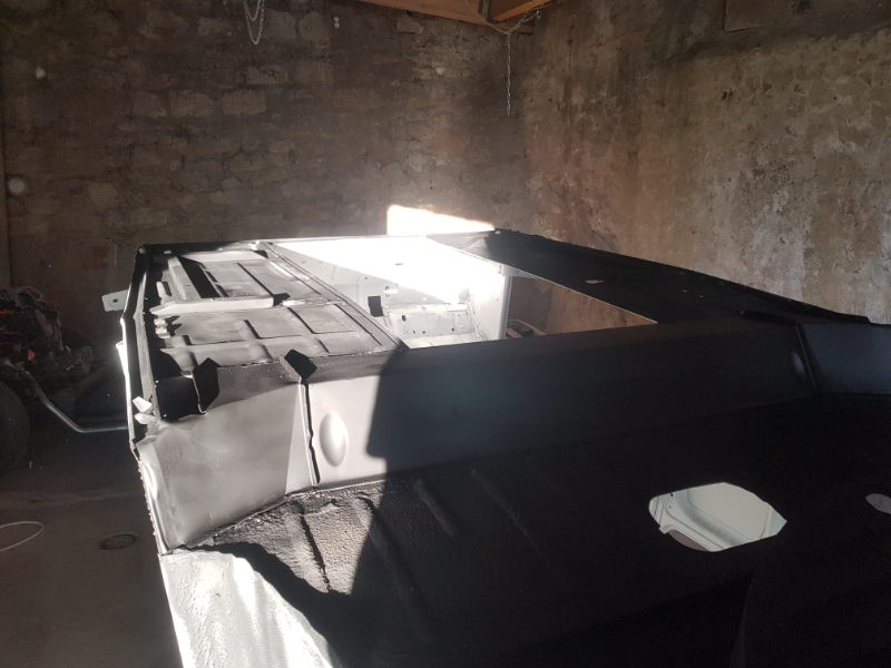

réfection du châssis
après avoir déposer la caisse nous avons déposer le moteur pour s'en occuper après
le châssis et nettoyer au Karcher puis dégraissant et brosse métallique pas moins de 1 semaine de travail pour le résultat,

Re: 2cv6 Sophie
Beau travail.
Tu dis que la caisse est partie à la poubelle : la rouge que tu montres en photo ?

Bonjour Bob 41
Oui la rouge a était découper pour 2 trois pièces le reste était trop mastiquer ou blaxonner
Re: 2cv6 Sophie
c'était une Deuch façon "coach"! :)
T'as trouvé une autre caisse? :mecanicienne: :mecanic:

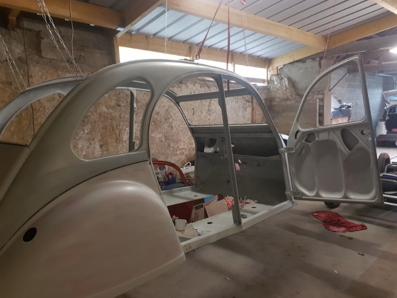

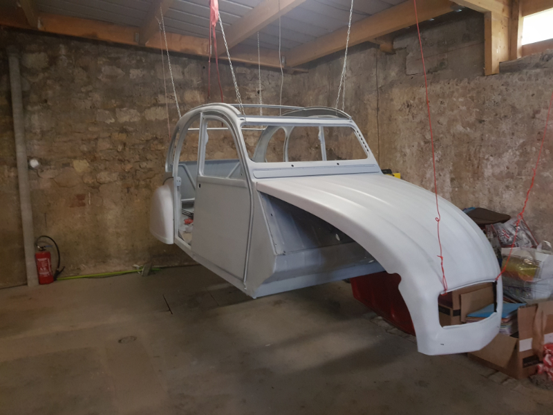

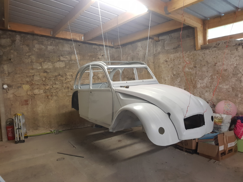

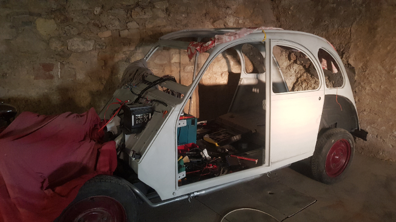

Voila après 1 mois a faire de la tôlerie la voici apprêter et ça a plus rien a voir
puis montage a blanc pour vérifier que toute mes pièces de la rouge ce monte bien sur la blanche.
maintenant attente de la peinture avec le confinement ça va être long
pour info achat avril 2019 travailler dessus 1 mois
reprise des travaux en décembre jusqu’à aujourd’hui
j’espère que mes commande de pièces vont ce débloquer.
a bientôt
Nico et Sarah :salut:

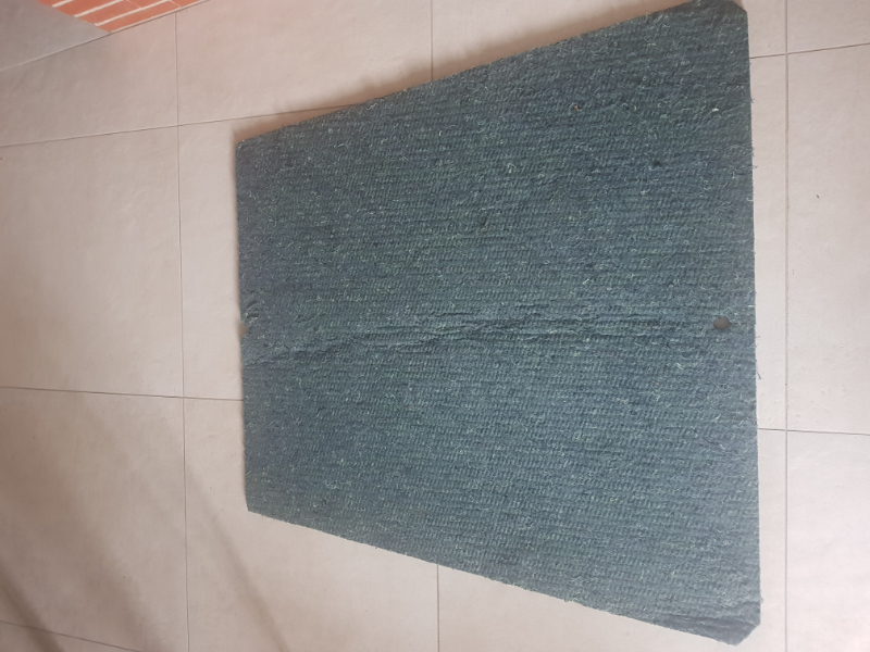

Oui peinture commander et après avoir consulter le catalogue Citroën de 1988 5 couleurs on était commercialiser, donc ma fille a dit bleu céleste AC575.
mais aussi plein d'autre pièces défectueuse regarder je liste les pièces commander
-Insonorisation capot
-Alternateur complètement HS
Joint qui vont dans les ailes avant
-tout les joints de caisses
-silent bloc de levier de vitesse
-ressort de rappel du claper de chauffage.
-la peinture AC575
-Les manchon d'air
-filtre a air
-filtre a huile
-antibrouillard arrière
-Câble de frein a main
je suis sur que j'en oublie mais voila en gros les travaux de ce mois ci

Voila l'avancement d'aujourd'hui

Le reste des pièces reçus
Insonorisation capote
Silent bloc boite de vitesse
Manchon de chauffage
Optique
Optique
Alternateur
Alternateur
