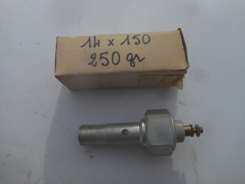

Il EXISTE bien une manière de contrôler la pression sur 425 (pour ma part un 12ch) avec un accessoire !
En effet, dans mes errements sur LBC (merci le confinement), j'ai trouvé à la vente cet accessoire de marque TORRIX
Pour l'indication, c'est un manocontact donc allumé pression insuffisante, éteint, tout est OK (enfin je supoose, c'est comme ça dans l'aéronautique !)
Pour l'indication justement, vu que je compte passé en LED, je vais étudié la chose mais je pense qu'un voyant chinois en 6v rouge fera son affaire
Voilà, je peux répondre aux questions en sachant que mon moulin est toujours en phase de remontage, donc pour les tests, ça attendra !
Sinon, c'est du 14x150 sur 425 12ch (1961)

Bon personne réponds a ma demande , oui ton acce d epoque est pas mal mais introuvable et ce n’est qu un capteur qui te donne info press > 0,5 ce n est pas ce que je cherche
Re: Contrôle pression d'huile sur 2 CV AZAM de 1965
Fredjojo a écrit :Bon personne réponds a ma demande , oui ton acce d epoque est pas mal mais introuvable et ce n’est qu un capteur qui te donne info press > 0,5 ce n est pas ce que je cherche
Non, pas introuvable, il y en avait 5 ou 6 à vendre récemment sur le Bon Coin, pas trop chers en plus, tous partis en un rien de temps.
J'en ai acheté un.
Exactement le même que montre Casaman :siffle:

Je ne l'ai pas encore monté, et j'hésite pour savoir sur quelle voiture je vais le mettre. Sans doute l'AZL, qui a déjà quelques accessoires d'époque : Super balais, pare soleil Voilazur, rétroviseur extérieur (d'époque pas refabrication), antivol de direction (actuellement démonté).
Ce qui est curieux c'est que celui que j'ai acheté est strictement identique à celui que tu montres, notamment les écritures sur la boite :o
