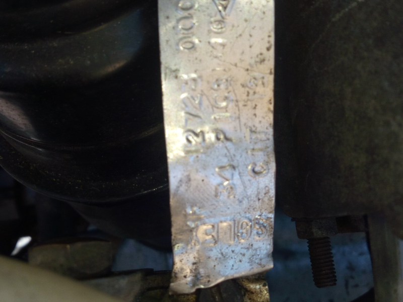

salut possible que ton joint de cuve,soi pas le bon , c'est quoi ton carbu tu peut nous mettre une photo.

C'est bien gentil, mais il nous faudrait user et MdP pour aller voir les photos ...
Non !! Surtout ne les donne pas !!
Par contre, soit tu le héberges sur le forum, soit tu les rends publiques (si on peut, je ne pratique pas le cloud !).

Tu a un carbu avec frein de ralenti ,regarde en déposant le dessus du carbu ,si ton joint correspond bien avec ton carbu.
Si tu a changer le joint ,possible que ton carbu bois la tasse dans les freinage et rond point, le moteur se noie et dur a repartir .
commence part contrôler le joint de cuve .en premier.

Une 2cv4 à embrayage centrifuge
Pour ce soucis, je n'arrive pas à voit si il y a la cale anti-chaleur au niveau du raccordement embase carbu/araignée. Ça ressemble à un gros joint d'embase mais assez épais.
Si elle est manquante, le métal transmet la chaleur des conduits d'échappement vers le carburateur, l'essence s'évapore et forme des bulles de gaz dans les conduits du carburateur : c'est le vapor-lock (bouchon de vapeur)
