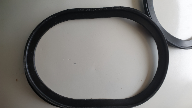

Je sais je déterre un sujet mais c'est parce que j'ai une question.
J'ai acheté des joint cache-culbuteur burton.
Ils ont manifestement un sens d'utilisation. :pensif:
Les lèvres doivent elles être en contact avec la culasse (donc on peut lire la marque burton qui est écrit) ou l'inverse on les fixe aux cache et là lablarque birton n'est pas visible au remontage.
Merci pour vos réponses.

Bon ça ira pour cette fois ... il me semble que les lèvres du joint se posent autour du cache-culbu ...mais je n'en ai jamais utilisé car mes deuchs sont trop anciennes en donc pas compatibles avec ces pièces modernes...les collègues vont sûrement confirmer... :salut:

Oui le cache culbu vient s'insérer dans la lèvre du joint.(trait rouge sur le tour du joint)

:merci: pour la réponse détaillée :pouce: .C'est vrai qu'il n'y a jamais d'explications avec les pièces, heureusement que vous êtes là. :)
