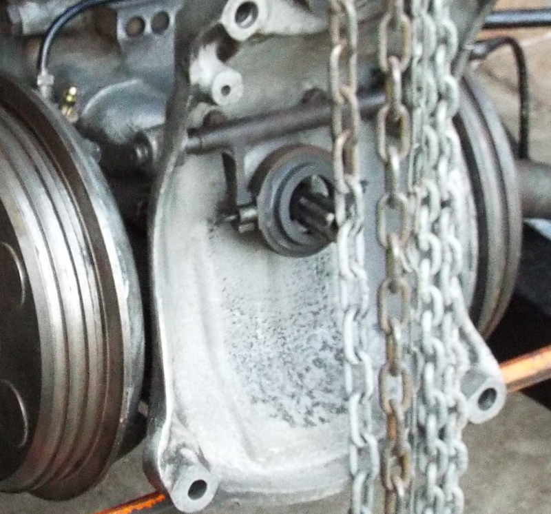

Voici la photo de celle de ma type A de 1950. On aperçoit le clip sur le coté (photo un peu floue car fortement agrandie !) Et le graphite n'est pas plus large que sur les butées pour AZ.
