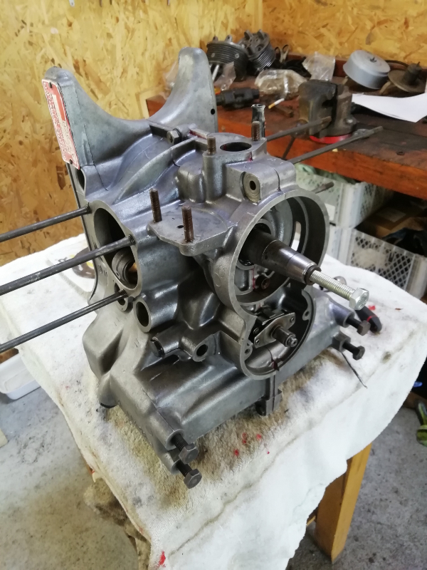

regarde celui çi,il et pas cher , https://www.ebay.fr/i/264438669687?chn= ... mktype=pla&
Je suis pas sur qu'il fonctionne tel quel :shock:
La vis doit se terminer par une partie plus fine non filetée. Mais si tu fais comme j'ai dit plus haut, ça marchera.

Re: Il était une fois......mon AZLP 1961
bob41 a écrit :
renato13 a écrit ::salut:
je c'est pas trop ,j'ai jamais utilisé se modèle ,le mien et différent , je lavais acheter je c'est plus ou .
Mais celui dans le lien ,a mon avis devrait être bon,! du moment que c'est le bon filetage ,le boulon va venir en appui sur le vilo,
et l’effort va se faire sur le filetage qui va tirer l'induit . du moins je pense ,!!. :salut:
Messages : 6434
J'ai acheté le mien dans une boulonnerie pro et j'ai usiné le bout en cône, il m'a coûté 2 ou 3 € maxi !

zamzam a écrit :J'ai acheté le mien dans une boulonnerie pro et j'ai usiné le bout en cône, il m'a coûté 2 ou 3 € maxi !
:mercizamzam: c'est ce que je comptais faire .......

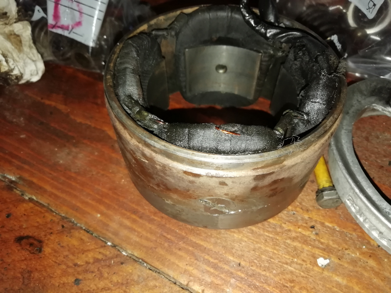

Par contre, une question aux spécialistes : Dois je protéger ce fil nu provenant de la dynamo ?

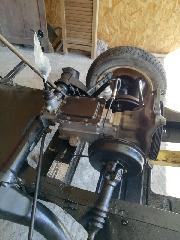

Bon, dans l'attente de mon extracteur d'induit qui me permettra de remonter le moulin, j'ai décidé de m'attaque à la repose la BV ainsi que des soufflets de cardans

Résultat, une bonne suée au soleil, et finalement, les freins de remontés et réglés (reste plus qu'à remplir de lookeed )
Sinon, vu le temps qu'il va me rester à buller, je vais peut etre m'attaquer aux jantes.............Affaire à suivre !

Impec ! :pouce: Juste que tu devrais caler la boite par les côtés pour ne pas risquer d’abîmer la cloche ... de toute façon pour poser le moteur il faudra !

zamzam a écrit :Impec ! :pouce: Juste que tu devrais caler la boite par les côtés pour ne pas risquer d’abîmer la cloche ... de toute façon pour poser le moteur il faudra !
Je prends l'info.....ca devrait etre pour bientot car j'ai un colissimo en attente....donc demain matin, train à 5h, débauche à midi et si j'ai la pièce, je pense que le bas moteur sera remonté demain soir !

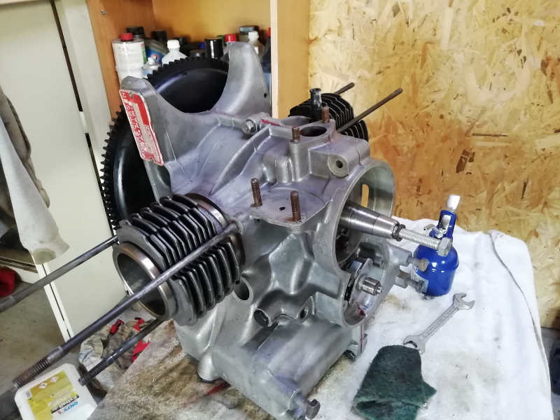

Hier, repose bas moteur avec l'aide de mon fils de 11 ans (ça change des jeux vidéos), et tri des affaires du garage
Et voilà !
Bon, si tout se passe bien, rodage des soupapes, équipement des culasses et repose ce WE !

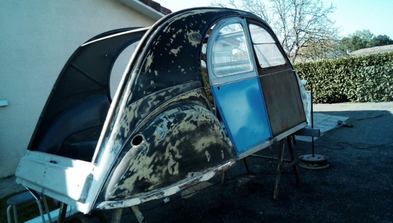

Et pour la caisse, apparemment, mon père a repris les choses en main !

Mais je trouve que tu mets beaucoup de pâte à joint. J'en mets même pas la moitié, juste un petit filet. Il ne faudrait pas que ça déborde dans le carter et que des petits bouts aillent boucher le circuit de lubrification...

C'est l'idée que je me suis fais apres coup ! bon, j'avais étalé et enlevé un peu mais je me suis fais la réflexion.
Je compte faire tourner à la perceuse une fois les culasses et remonté et voir si tout est ok....et certainement vidanger l'huile à ce moment là !

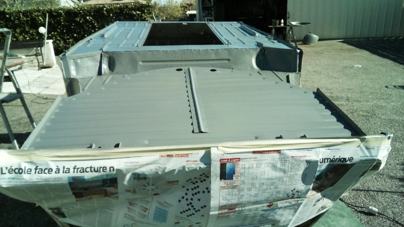

Bon, à distance, voici qques news de la caisse
Mon père a passé une couche d'antirouille après avoir décapé l'intérieur et le dessous de la caisse.

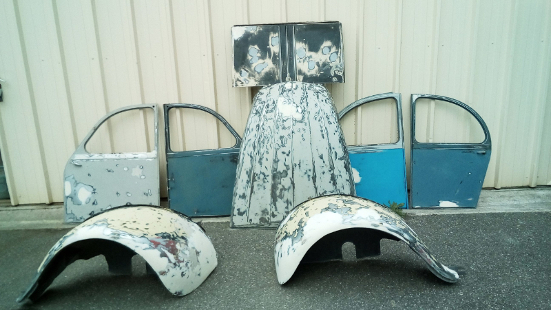

Ensuite, afin de voir si tout était OK, un tri des portières s'imposent (On a les 4 + 4 en stock issues d'un AZ 59 + 2 arrières d'un AZAM 62)
Et malgré cela, la "meilleure" mérite une soudure de la charnière !
Maintenant, l’apprêt garnissant est commandé ainsi que la peinture AC 136 (Pour les pare chocs, jantes, etc....) chez peinturevoiture.fr
Prix correct avec livraison gratuite....A voir, je posterais un retour

casaman a écrit :Ensuite, afin de voir si tout était OK, un tri des portières s'imposent (On a les 4 + 4 en stock issues d'un AZ 59 + 2 arrières d'un AZAM 62)
:salut: :pouce:
Bien les points de soudures sur la charnière , tu a fait çà au mig ou a l'étain ? comme j'ai sur la mienne le même soucis , faire pareil çà me parait le plus simple. :merci:

Justement, pour ta question....tu veux changer la glissière de la porte, c'est ça ? ou tu veux changer le mat sur caisse ?
Messages : 11483
casaman a écrit :Justement, pour ta question....tu veux changer la glissière de la porte, c'est ça ? ou tu veux changer le mat sur caisse ?
sur la porte ,mais si simplement les point de soudure c'est bon je ferai çà :merci:
sacré travail de poncage !
tu peux nous dire quel reference d'apret garnissant tu as commandé exactement ?
