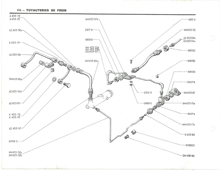

Bon encore un problème ! Moi qui croyais en finir aujourd’hui !
Ça fuit . . . Visiblement ce ne sont pas les bons joints, j'ai démonté sur les freins avant et effectivement rien à voir, à moins que l’écrasement ?
https://photos.app.goo.gl/nBL7V3sVoAAShT668
Merci pour retours
Pierre
Âge : 58
Re: Les Roues de ma 2CV tournent difficilement impression de frein à main en marche
Je connais bien les raccords banjo, toutes mes voitures, sauf la 2 CV6 en sont munies
C'est toujours un problème avec les joints qu'on nous vend, jamais bien ajustés.
A chaque fois que j'ai monté des freins, j'ai eu des fuites.
J'ai remarqué qu'il faut serrer assez fort.
Mais avant il faut s'assurer que les faces de contact du raccord sont bien planes. Il y a un joint de chaque coté du raccord, et ils sont d'un diamètre différent. Il faut s'assurer qu'ils s'appliquent bien sur les surfaces de contact et qu'ils ne sont pas trop grands (j'en ai trouvé rarement qui s'ajustaient pile poil.)
Essaie de serrer un peu plus les raccords.
Sinon, démonte et vérifie bien les diamètres.
Pour remonter les joints déjà montés, tu les recuits : tu les chauffes au chalumeau à gaz au rouge cerise et tu les trempes dans l'eau pour les refroidir brusquement.
Bon courage
J'ai jamais eu de fuite sur ma 60 .Mais attention , sur les cylindres de roues ,il y a deux joint en cuivre comme dit bob ,il son
de diamètre différent ,faut pas faire une inversion. :salut:

Âge : 58
Il te faudrait un catalogue de pièces de rechange dorigine.
Là tu verrais bien les différents diamètres de joints.
On peut en trouver à télécharger sur ce site : Regarde les références 446.
http://www.ckc.dk/cgi/catlist?
Schéma freins AZ_joints.jpg (7 Kio) Vu 10907 fois
Schéma freins AZ joints_2.jpg (7.91 Kio) Vu 10906 fois
