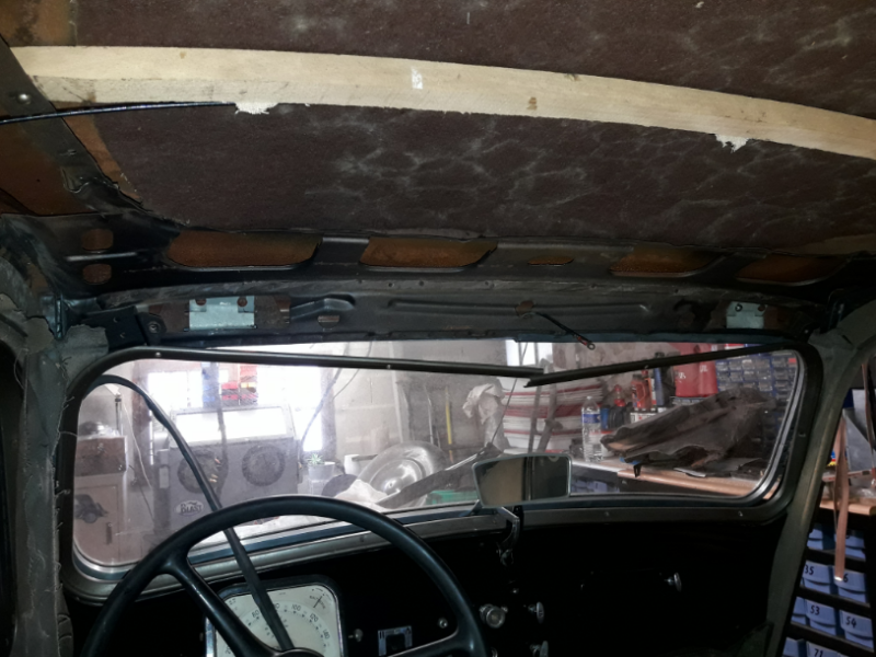

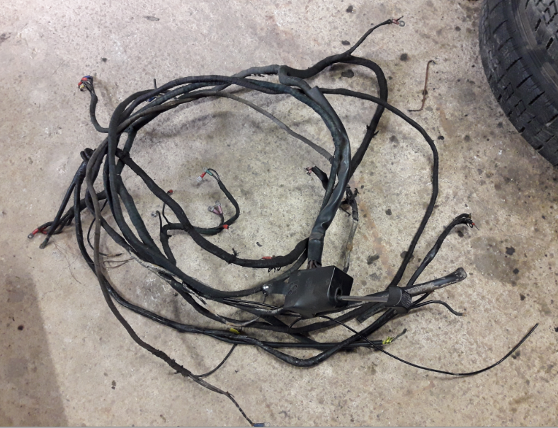

Aujourd'hui j'ai sorti le vieux faisceau électrique et c’était pas du luxe , fils à nus à plusieurs endroits et découverte d'un nid de souris , je sais pas comment elle est rentrée la dedans ma Trac à toujours couché au garage surement avant que je l’achète :???: , et le nid à du être abandonné car pas de taches sur la toile , du coup j'ai sacrifié le ciel de toit mais j'ai bien fait il m'aurai été impossible de passer le faisceau neuf et avec un ciel de toit de 70 ans le remontage aurait été surement très périeux voir impossible tout au moins pour avoir un truc propre , la facture va encore s'allonger :mdrr: .
Demain grattage et peinture et ensuite remontage du faisceau neuf .

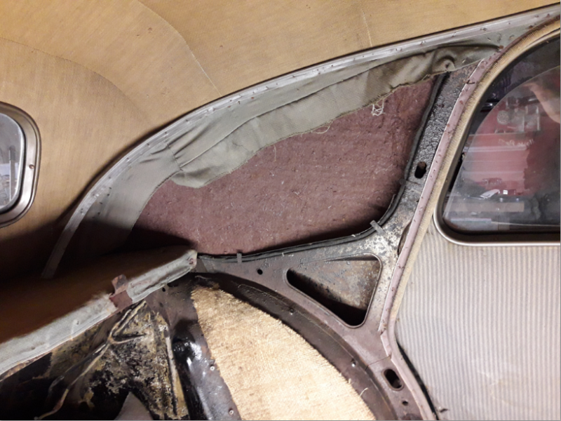

Et on continue dans le démontage de l'habillage intérieur ,

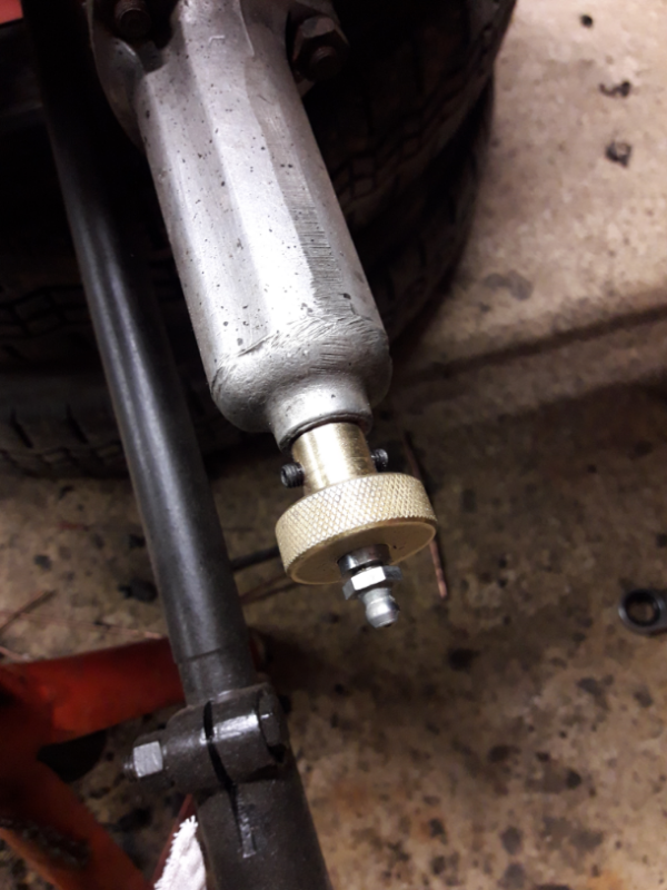

Ce matin fabrication d'un graisseur pour la colonne de direction , comme la vis de butée est en 10 m/m et les graisseurs en diamètre 6 *tout au moins dans mon stock* il à fallu trouver un solution j'ai donc percé une vis de 10 dans sa longueur à 5 et fixé un graisseur en bout le tout équipé d'une molette ( récupérée sur un barillet de serrure ) pour le montage et démontage sans clé , voila ça fait un bel outil ..... :pouce:

Cela dit j'ai oublié de mettre la photo de profil du graisseur , c'est plus explicite .

    Marc 77 a écrit :Cela dit j'ai oublié de mettre la photo de profil du graisseur , c'est plus explicite .
    Ah, voilà ! je me demandais sur quelle longueur tu avais percé la tige filetée ... tu doit avoir une bonne perceuse à colonne ou alors encore mieux au tour ... faut être bien centré pour ce perçage ! :surpris:
    Messages : 1911
    J'ai fait ça à la perceuse à colonne c'est pas pile poil mais c'est pas mal , la vis rentre d'environ 10m/m ça suffi largement , pour le tour j'attends une occasion mais c'est pas donné ses engins là et pour l'amortissement c'est une autre histoire :mdrr: , avec le Corona-Machin faudra peut être se suréquiper histoire de pas s’ennuyer au garage .
