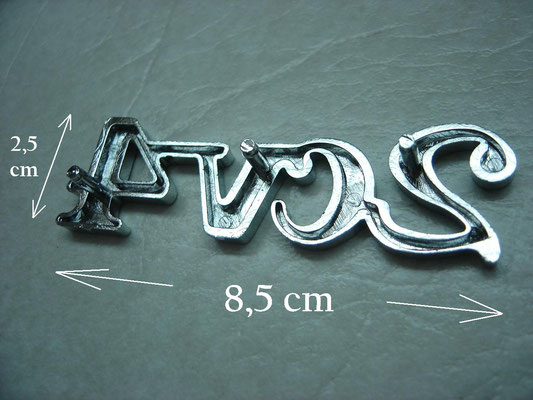

Bonjour les amis deuchistes :gnark:
J'ai acheté récemment un logo "2cv 4" sur 2CVP, pour ma deuche qui n'en avait pas.. si quelqu'un sait, je voulais savoir à quel endroit sur la malle arrière faut il le poser?
autre question sur le logo il y a des petits "titis" qui s'enfoncent dans des petits trous à percer sur la tole, mais je n'ai pas super envie de percer la tôle, est il possible de le coller après avoir coupé ces "titis" , je pense que oui?
ci dessous la photo du logo vu du coté des "titis"

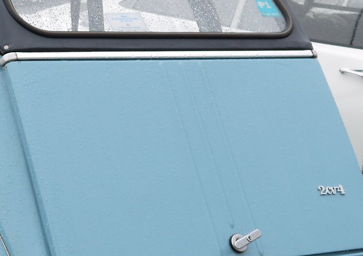

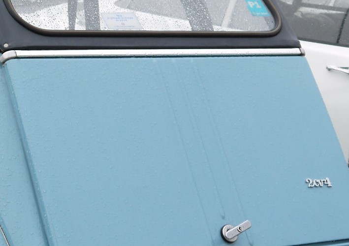

Pas de 2CV 4 chez moi, mais si t'es pas à 5cm près, voici une première idée... :siffle:
En calculant le prorata des cm sur cette photo vis à vis des m sur ta vraie porte de malle, tu peux y arriver :D

Bonjour Deuch25,pourquoi tu ne veux pas percer,si tu colle ton logo tu va le perdre,

Disons charlyston que j'ai peur que de l'eau s'infiltre par les petits trous… :roll:
merci pour la photo, admin, je me disais que peut être les logos des 2cv 6 sont situés au même endroit que les 2cv4? donc si un possesseur d'une 2cv6 avec ce genre de logo peut mesurer la distance depuis le bas de la malle, et la distance sur le coté droit, ca m'aiderait bien à positionner au bon endroit ce logo!

Bonjour, tu mets de la pâte à joint sur ton logo avant de le fixer et c'est bon :pense:

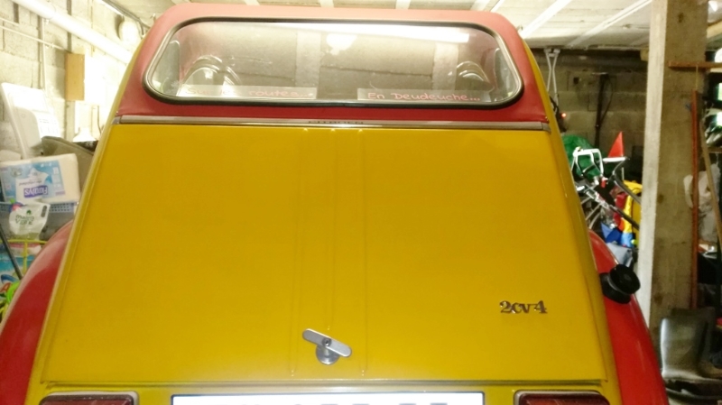

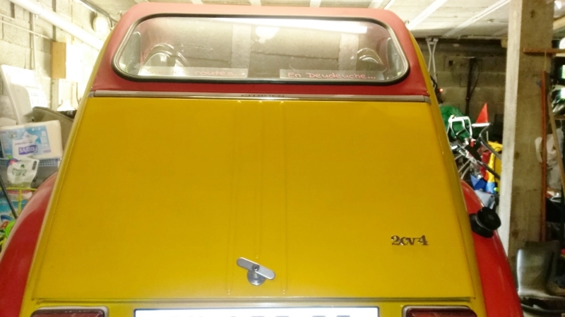

salut les amis deuchistes ;)
voilà j'ai pu fixer mon logo " 2cv 4" sur la malle arrière, j'ai visionné plusieurs photos de malles avec des logos du même type, et j'ai fais un semblant de calcul.
J'ai déposé une mini noisette de colle sous le logo, j'ai également percé pour le fixer, puis rebouché par derrière coté interieur de coffre avec la colle, sur les petits ergo qui dépassent, ca joint bien , donc pas de fuite à craindre..
résultat ici: :)

:salut: :clap: :clap: :like:
Super, là c'est sûr que ça va pas bouger. C'est fou comme les petits détails ont leur importance.

C'est vrai !! Et c'est pour ça que si la poignée de malle pouvait être droite .... :gnark:

He bien voilà c'est super :pouce: :clap:

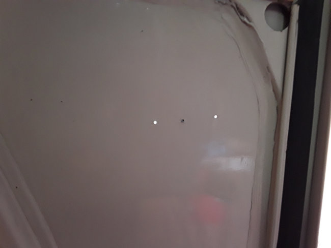

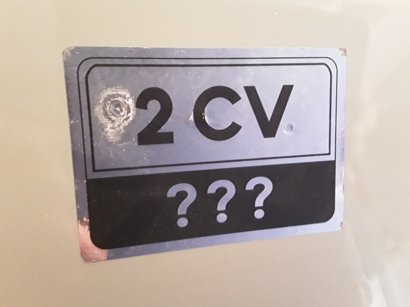

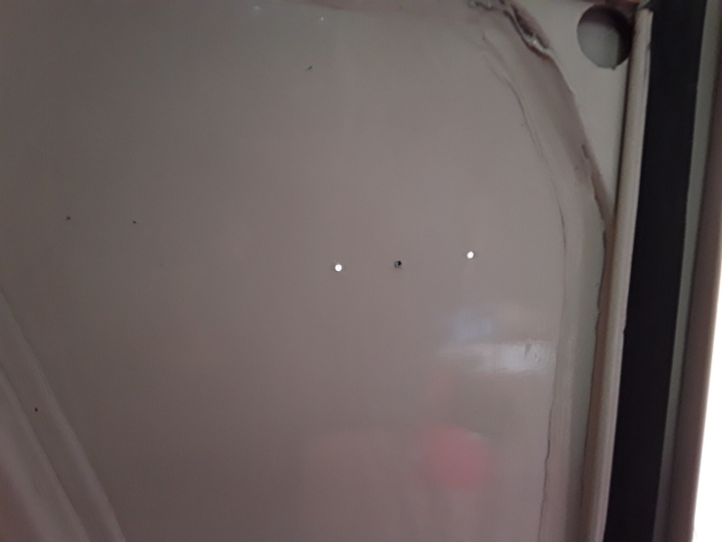

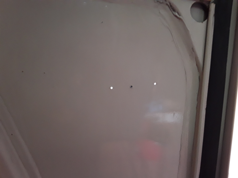

Mes photos sont jointes. Les trous sont cachés par ce moche autocollant.
Tant que j'y suis, je vous donne les cotes pour l emplacement du logo.
Le premier trou à gauche est à 16 du bas et à 17 du bord.
Le 2ieme est à 2,5 cm du premier puis 3,5 cm pour le 3ieme.
Diamètre des trous 3mm.
Donc si quelqu'un a un logo 2cv6 (ou meme 4, ça doit le faire) en métal de préférence ancien, j achete. Sinon si vous avez un neuf, pour me donner le nom du fournisseur et les cotes ( pour savoir si mes trous sont ok) ....

:surpris: qu'est ce que c'est que cet autocollant "2CV ???"
Remarque, c'est pratique quand on ne sait pas de quel modèle il s'agit, on colle ça et l'affaire est faite :siffle: :mdrr:

Ben c est bien ce que je dis : un autoclant moche......
Le sigle sera plus classe.
Je trouve en plastique chromé mais je voudrais en métal, plus sympa non ?
