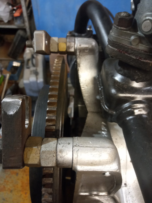

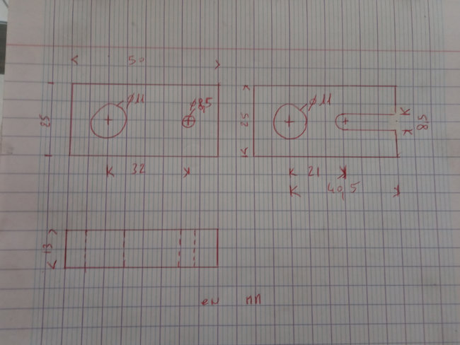

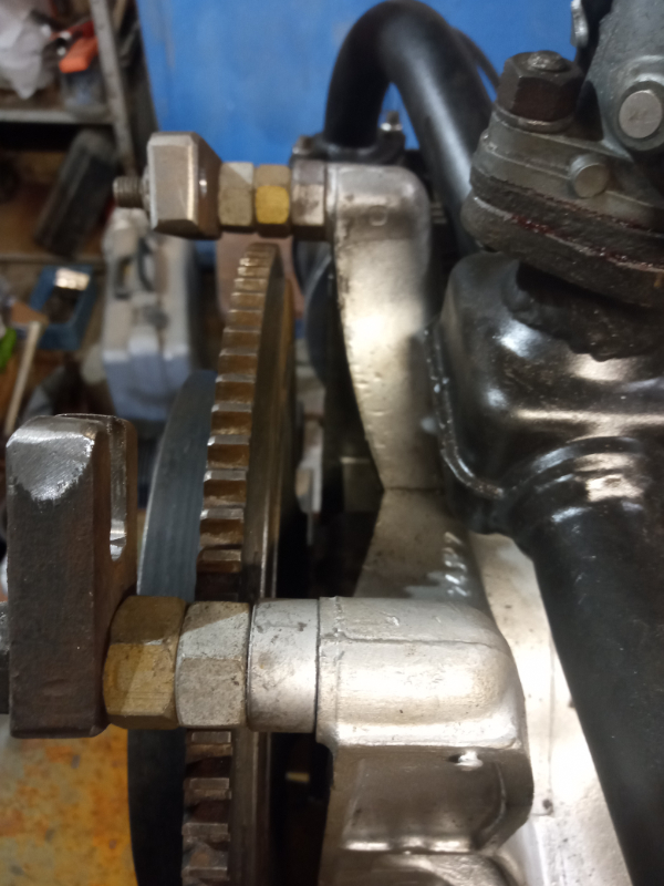

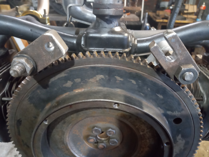

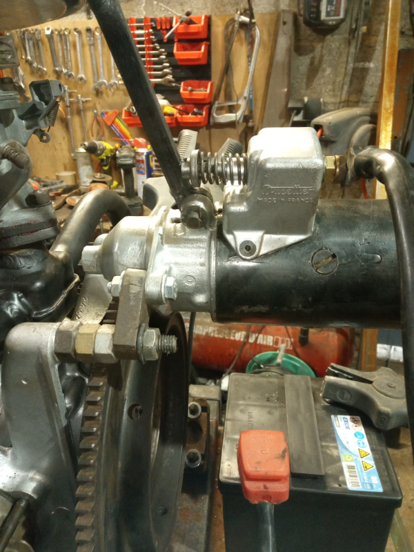

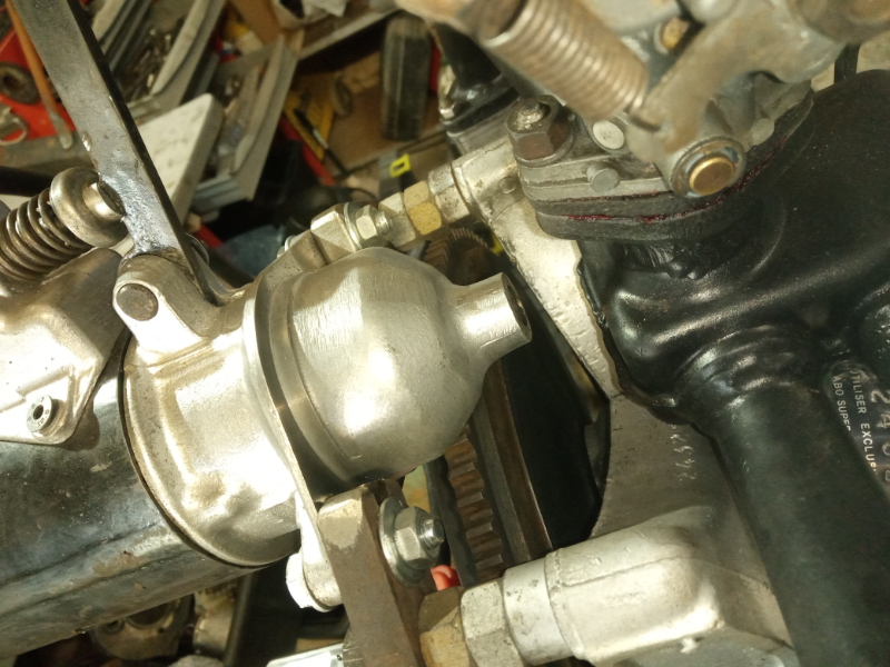

si ça intéresse quelqu'un voici le plan des pattes que j'ai fabriqué pour attacher le démarreur directement sur le moteur pour pouvoir le démarrer en dehors de la voiture après une réfection ou autre.

Mais faut avoir le matériel pour les fabriquer....

Une perceuse des forêts et une disqueuse ou scie à métaux, des outils que l'on un peu près tous pour bricoler.
Pour les bouts de fer j'ai pris ce que j'avais sous la main.
Ça peut sûrement se faire avec autre chose

Je parlais de la ferraille...Qu'il faut avoir !Glag a écrit :Une perceuse des forêts et une disqueuse ou scie à métaux, des outils que l'on un peu près tous pour bricoler.
